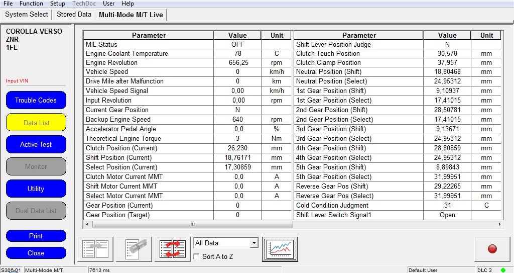

За Много години Колеги! Живи и здрави! :) От този screenshot може ли да се направи извод в какво състяние е съединителя? Става дума за Corolla Verso 2006, 1.8 с ММТ. Съединителя е сменен преди 54к км в ТМ Auto, но започна да буксува при по-рязко подаване на газ. В ръчен режим е ясно и отчетливо буксуването на 3-та, 4-та и 5та скорост при опит за ускоряване. Не записва грешки. Clutch adjust counter е 0. Направих инициализация на актуатора, но няма промяна освен стандартното по-меко тръгване след адаптация.
Публикувано на: 03 Яну 2025 07:50
от Митхат
Поради някаква причина или не може да прищрака зъб,или всичко е прищракало. Ход от 7,37 е малък ,опитай да предизвикаш прещракване,има си там описана назад във форума процедура.Когато правиш в процедурата по инициализация ..извеждане на актуатора в сервизен режим,мърда ли леко клина,някой да не е напъвал с щанга при монтажа му.Общо взето не са много вариантите поради които това да се случва,....кофти позициониран актуатор,прещракали зъби,невъзможност за пращракане на зъб,или свършил съединител смачкан в софийски тежък трафик.

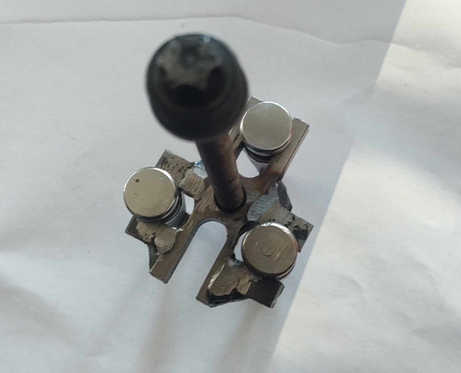

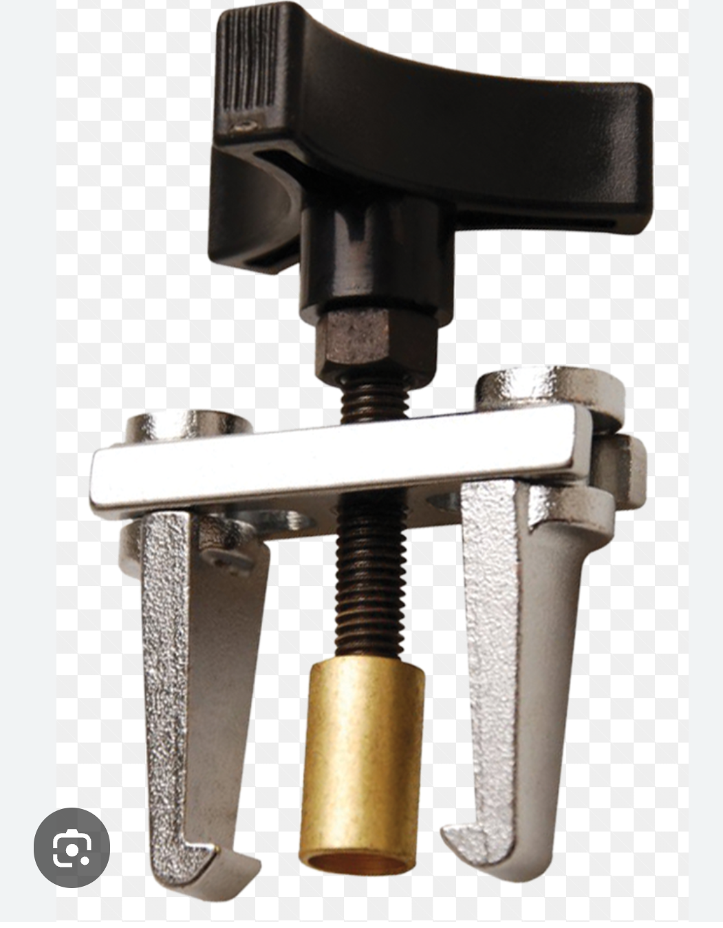

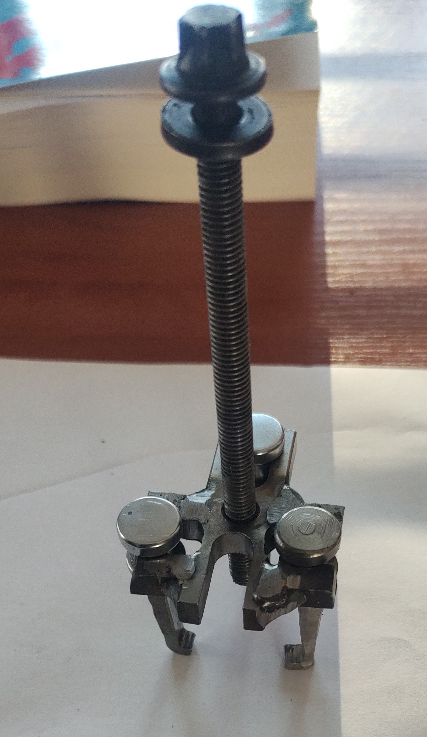

Понеже зимата съм малко по свободен реших да си направя една скоба за сваляне на лагерчето което стои на моторчето пред четко държателя,качвам го тук понеже работи добре и не чупи нищо при демонтажа .

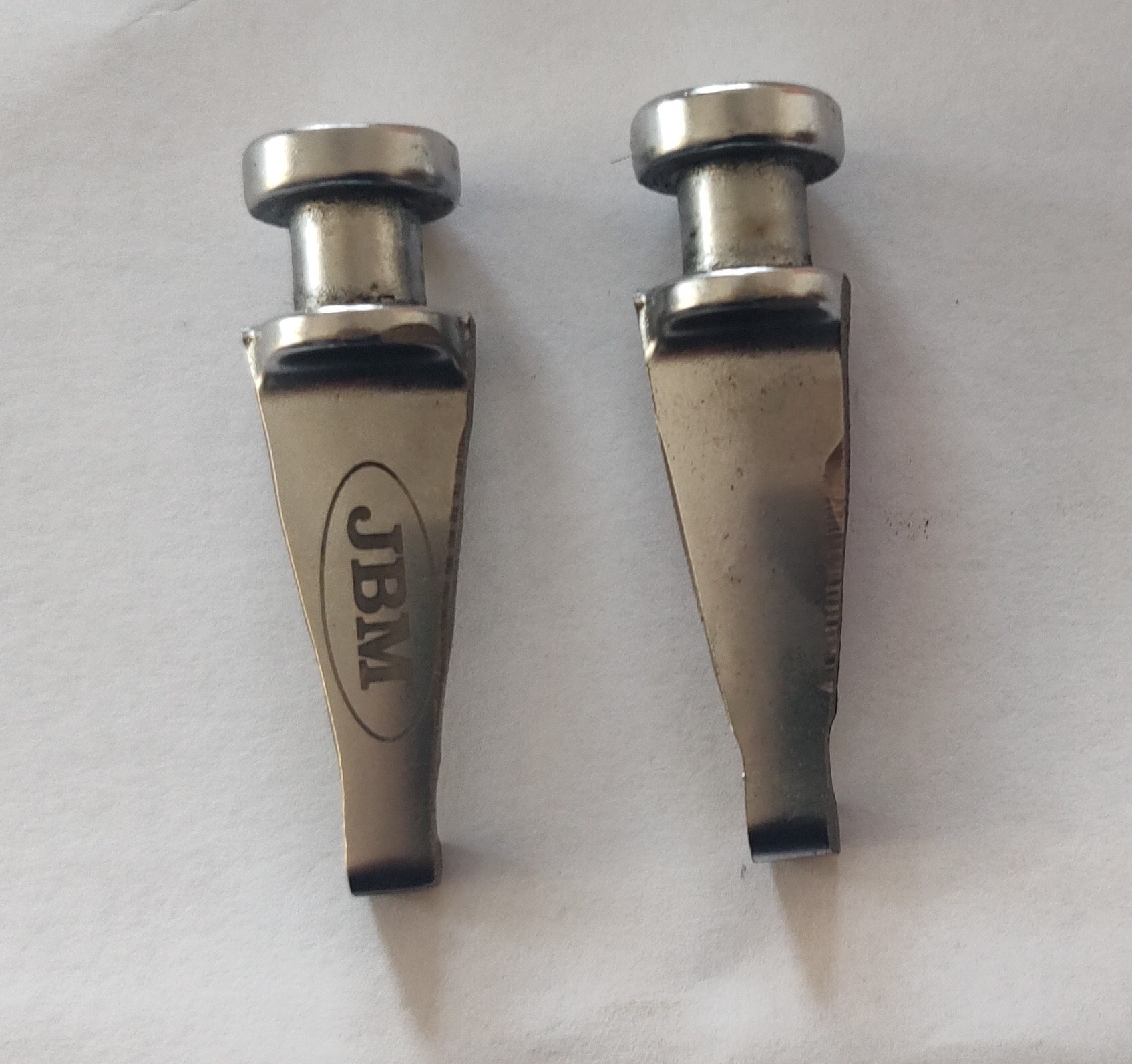

Купих това което се води за сваляне на рамена на чистачките то е двураменно се наложи да изработя още едно рамо и да изместя позицията на рамената по позицията на празните места на четкодържателя.
Купих това...

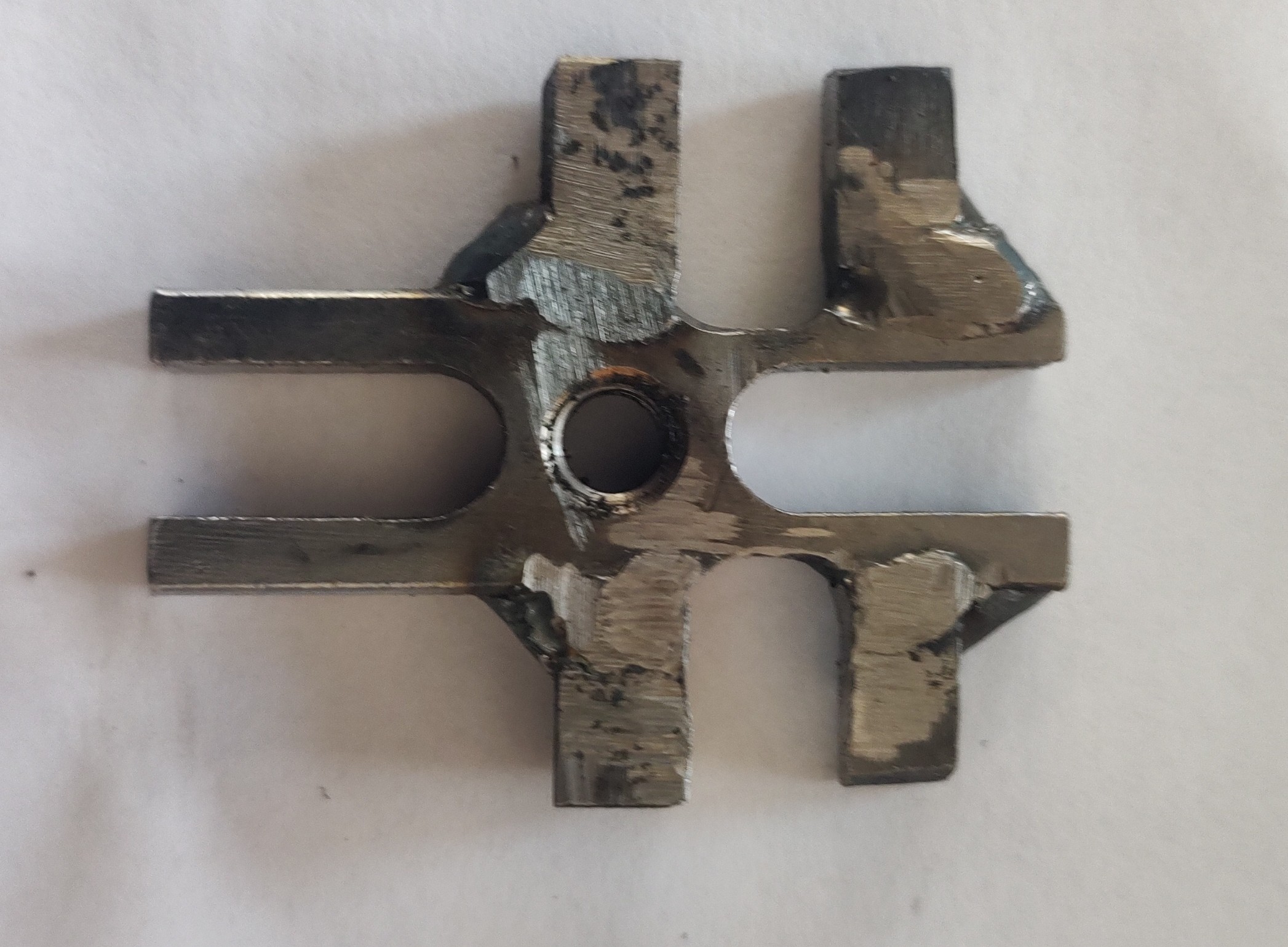

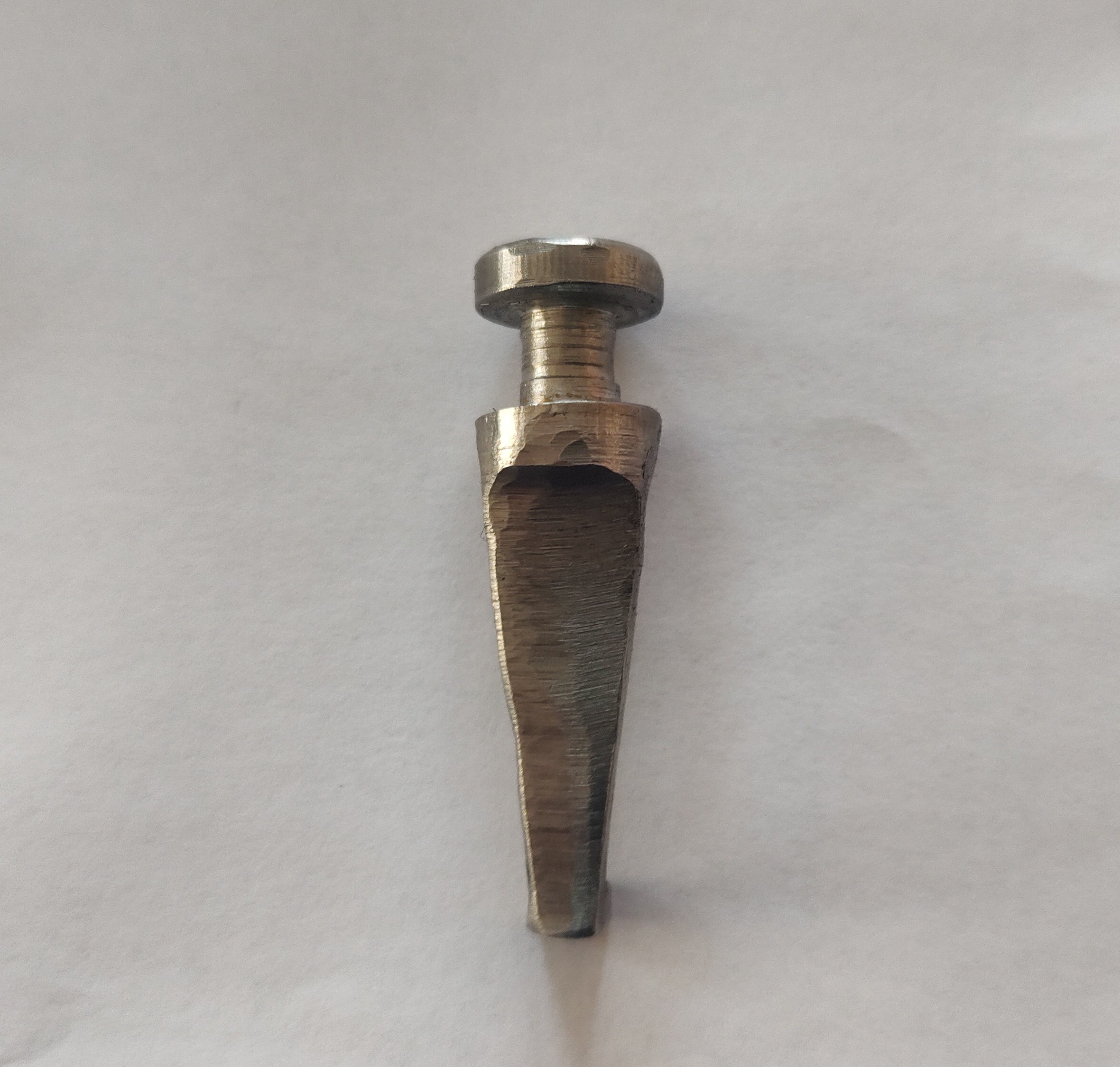

После му изпилих рамената така.

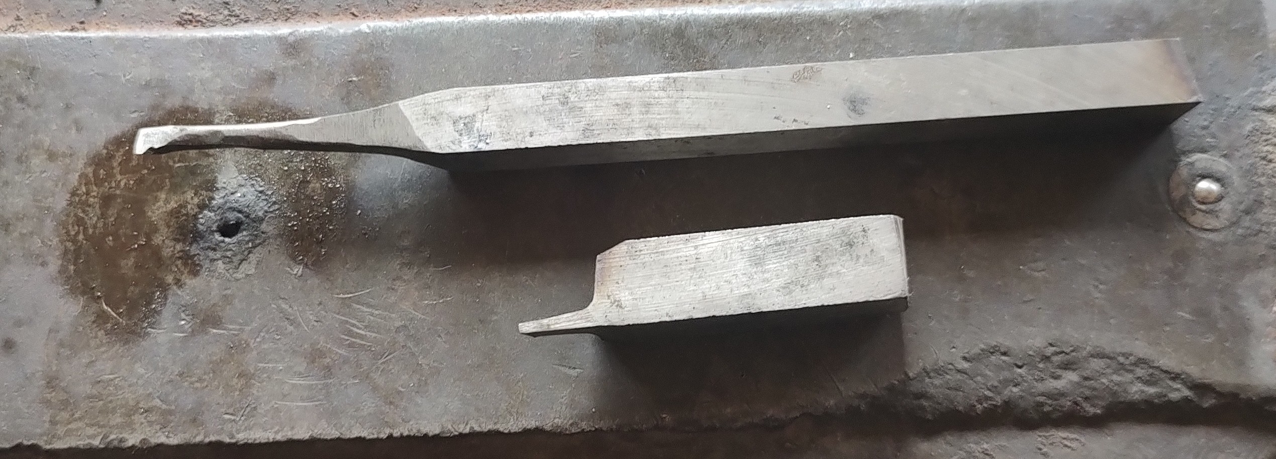

Наложи се на сруга и на шмиргела да направя още едно рамо
Публикувано на: 17 Яну 2025 09:46
от Митхат
После преработих основата..
И стана това.
Болтът е от глава на автомобил с добра якост,и скобата работи добре.
Който се занимава с ММТ ще му върши добра работа. :thumbsup:

Публикувано на: 17 Яну 2025 11:36
mfandakov, браво :thumbsup: worthy.gif
Не са много хората, които да имат желание да си изцапат ръцете и да си направят удобно приспособление у нас...
Да, наличието наинструменти например стругче, електрожен, ъглошлайф или шмиргел и т.н. облекчават нещата :thumbsup:

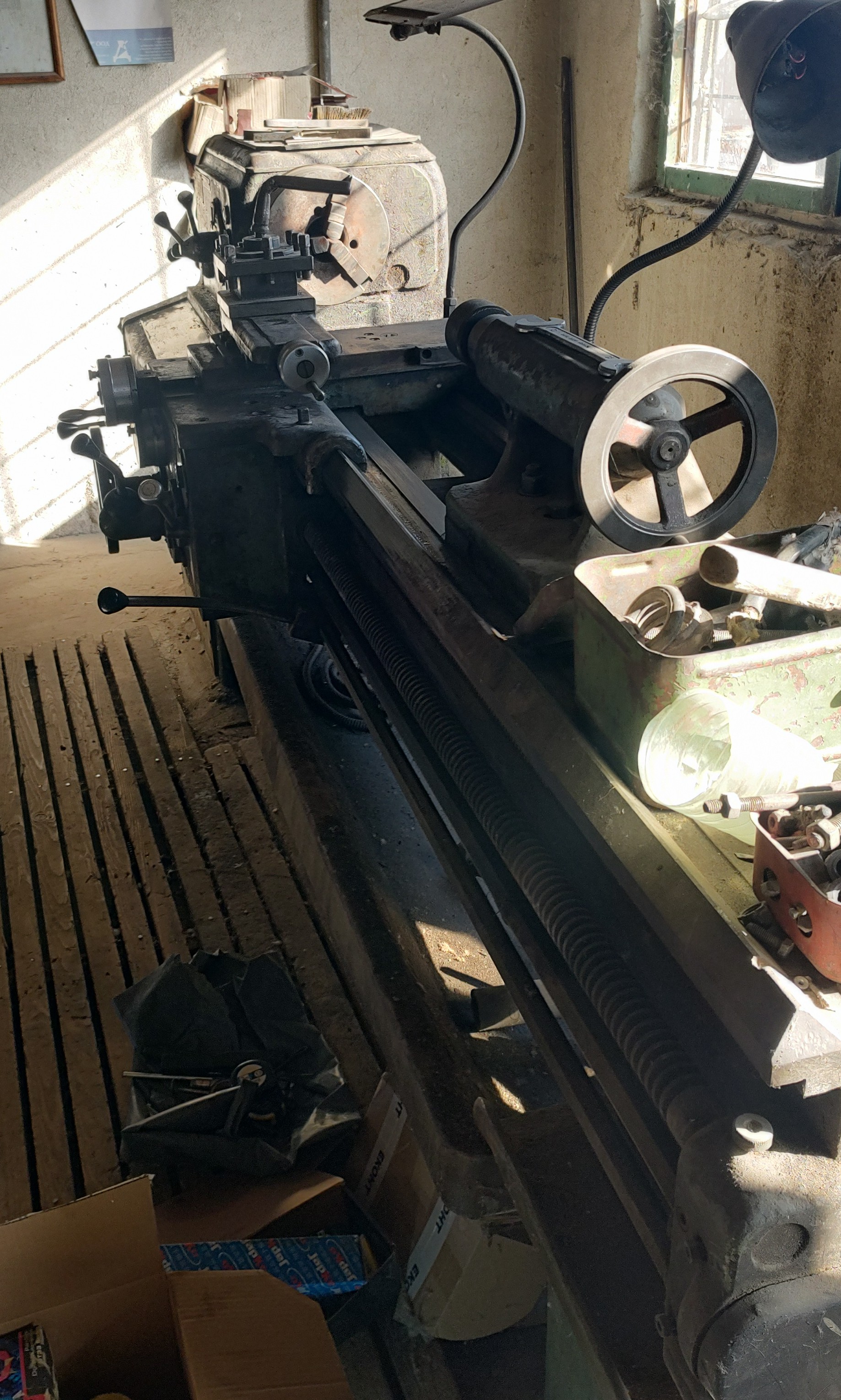

Много е "лош" захватът на това лагерче,нещо подобно е ..
Да имам обурудвана работилница ,но стругът ми е малко голям и понякога е минус това,за да направя нещо дребно,трябва да си направя и ножове.
Струг С11 ZRMM VRATZA
