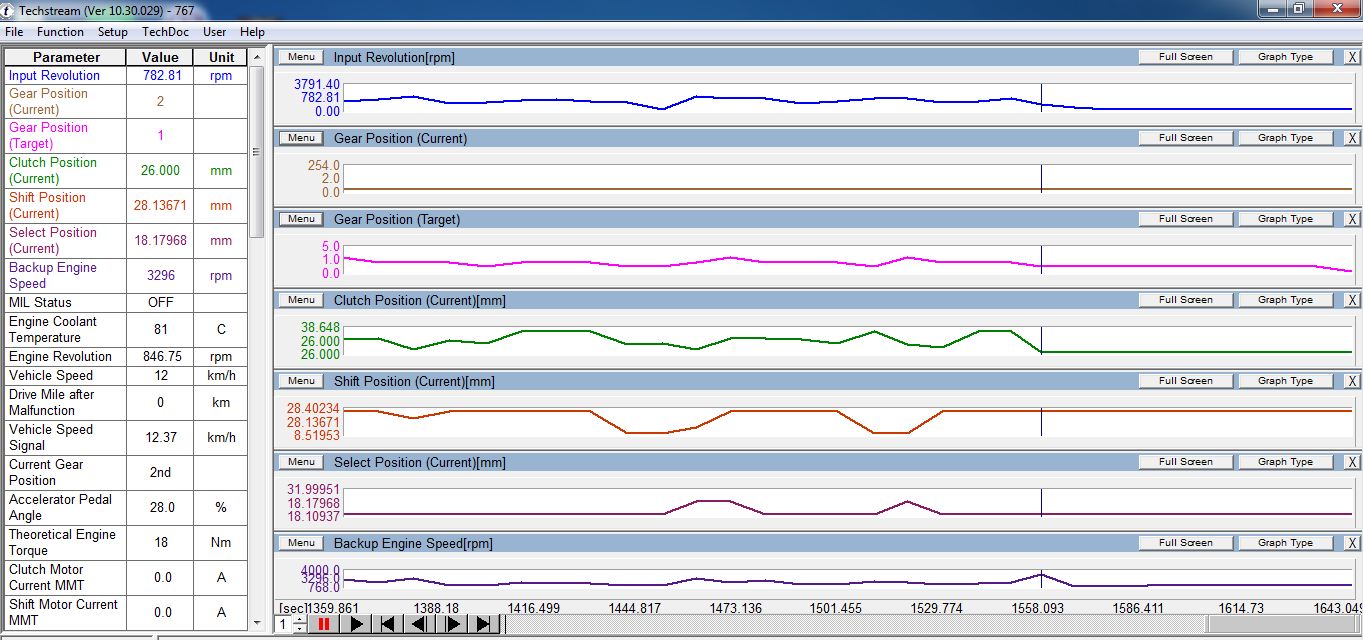

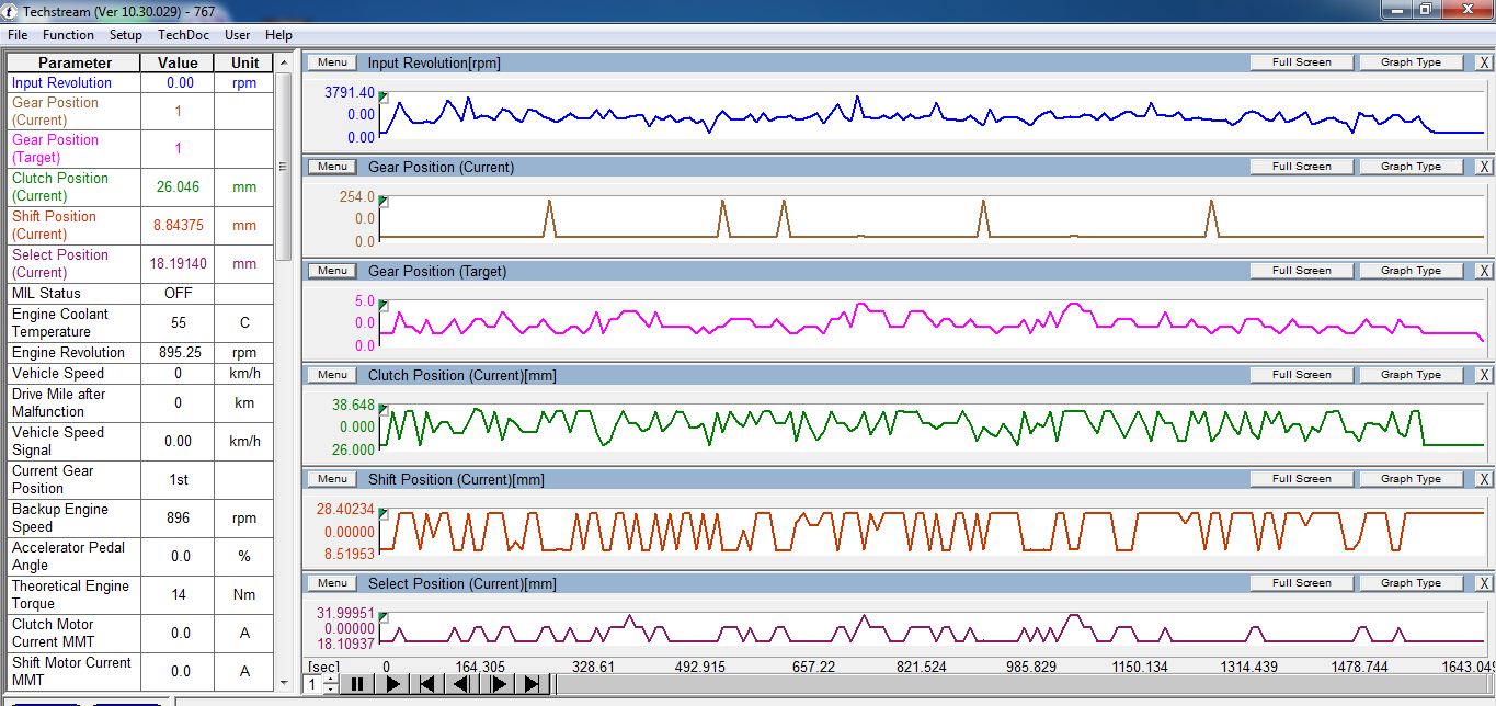

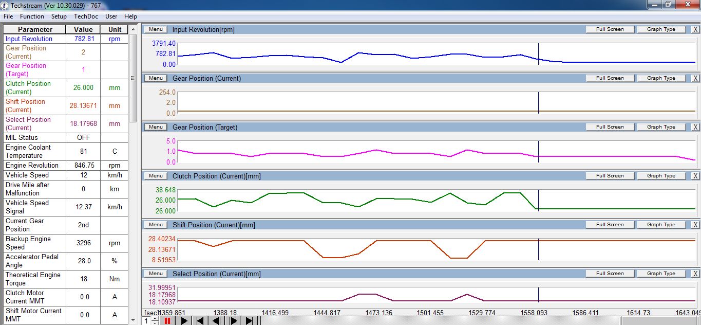

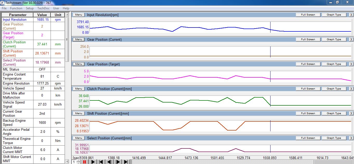

Значи зумера не се включва, никакъв сигнал няма при възникване на проблема, дори и индикацията червеното зъбно колело с удивителна по средата не светва...
Това са данните които съм записал, фактически проблема се случва на края...
1. Общ преглед на данните през цялото движение:
2.Данни малко преди възникване на проблема:
3. Данни в момента на възникване:
4.Данни след като вече има проблем:

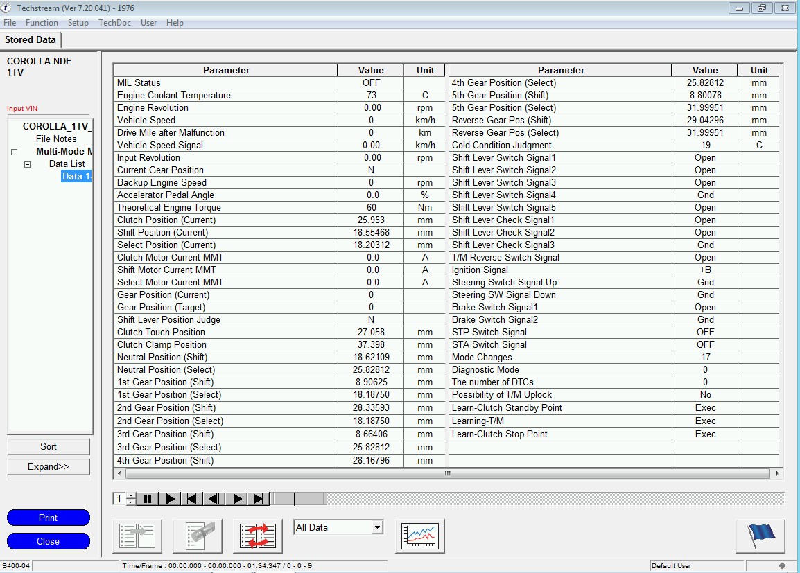

Здравейте, днес си играх да регулирам и да го оправя луфта... не знам колко ми се получи ама мисля че е по-добре от преди..., пак малко, съвсем малко се клати..., в крайна сметка не разбрах трябва ли да бъде леко разхлабено с лек луфт или въобще не трябва да се клати,мърда и да е плътно прилепнало/натегнато???
Това са стойностите след инициализацията:
Дали са добре?

Здравей,
Този DATA LIST трябва да има поне още една част,долната част на снимката липсва.
Двигателя ти е студен,когато правиш ини.колата трябва да е в работна температура.
Там на този клин луфта трябва да е макс. 0.5мм ,ако там е натегнато също е проблем,В момента параметрите ти малко се разминавал губят се едни 2.мм на едно от местата но мисля че малко и намазаната грес дава значение.Ако нямаш много буксуване на съединителя покарай малко така.На блока му трябва малко време да влезне ,,час,,
След 150-200 км ако всичко е наред направи още снимки на DATA LIST и дай да видя какво става.При отпускането на спирачката колата тръгва ли,/помощ при старта/.

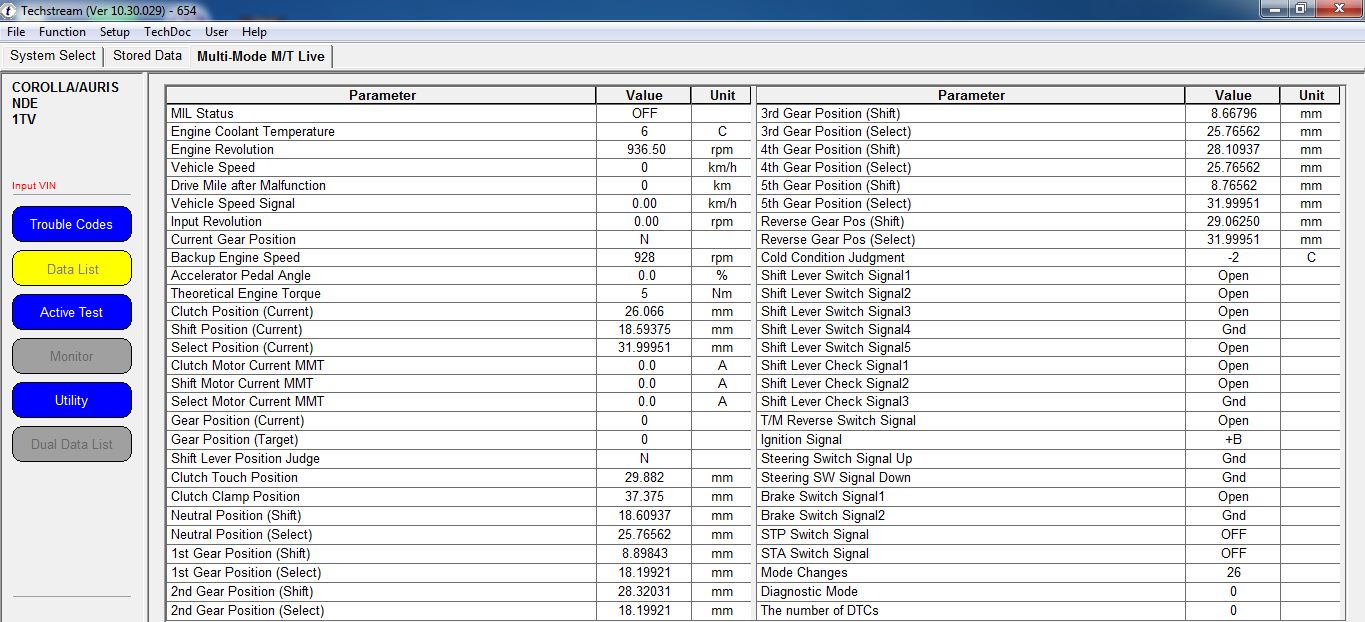

Извинявай ама коя стойност се разминава и каква всъщност трябва да бъде? Не знам ако може да ми пратиш на лично или тук какви трябва да бъдат стойностите..., ще ми е по лесно при регулирането и после при проверката.. аз реално вчера карах в София и всичко точно имах критични ситуации ама не изключи така от скорост и така се зарадвах ама снощи като ми върна че пак има луфт и тоя път по голям и се нядявах че ще я бъди работата..., ама днеска пак напарви проблем... :(

Clutch Touch Position 29.882
Clutch Clamp Position 37.375
Ето тук има 2.00 мм разлика тук трябва разликата да е 9.5мм а в момента имаш 7.49.При тези стойности /Clutch Touch Position/ е точката на допир когато лагера на съединителя обира луфта. А /Clutch Clamp Position /е когато съединителя вече е отделил/.Тук ти имаш 2мм по къс ход.
Нещо не правиш както трябва ,работиш със същата версия на Теchsteam 10.30.029 която работя и аз но при теб се получават разлики,защо така се получава.Просто според мен ти някъде бъркаш,аз съм правил вече няколко такива ММТ скорости но като при теб никога не съм имал проблеми.
Съжалявам че си далече от Пловдив за да ги видя тези проблеми и да ги решим заедно.
П.С Колега тази вилка трябва да я намажеш с грес и то с молибден дисулфат,при инициализации моторчето на съединителя е главно ,,действащо лице,,
Публикувано на: 26 Дек 2016 13:25
от Митхат
Нещо което съм изпуснал rolleyes.gif ,и мисля че точно там е разковничето за твоя случай.
Shift Lever Switch Signal4 това е положението на лоста на скоростите намира се на N./тук добре/
Shift Lever Check Signal1 това е контролен сигнал тук трябва да си на GND а ти си на OPEN/това е проблем OPEN е когато лоста е на задна/
Shift Lever Check Signal2 контролен сигнал тук трябва да си на GND ти пак си на OPEN/пак проблем OPEN тук значи (E), (M), (+) или (-)
Shift Lever Check Signal3 контролен сигнал трябва да си OPEN/ понеже в момента лоста ти е на N/,да но ти си на GND.
От се получава цялата работа,за мен тук има въпросителна защо не пише блока грешки.
