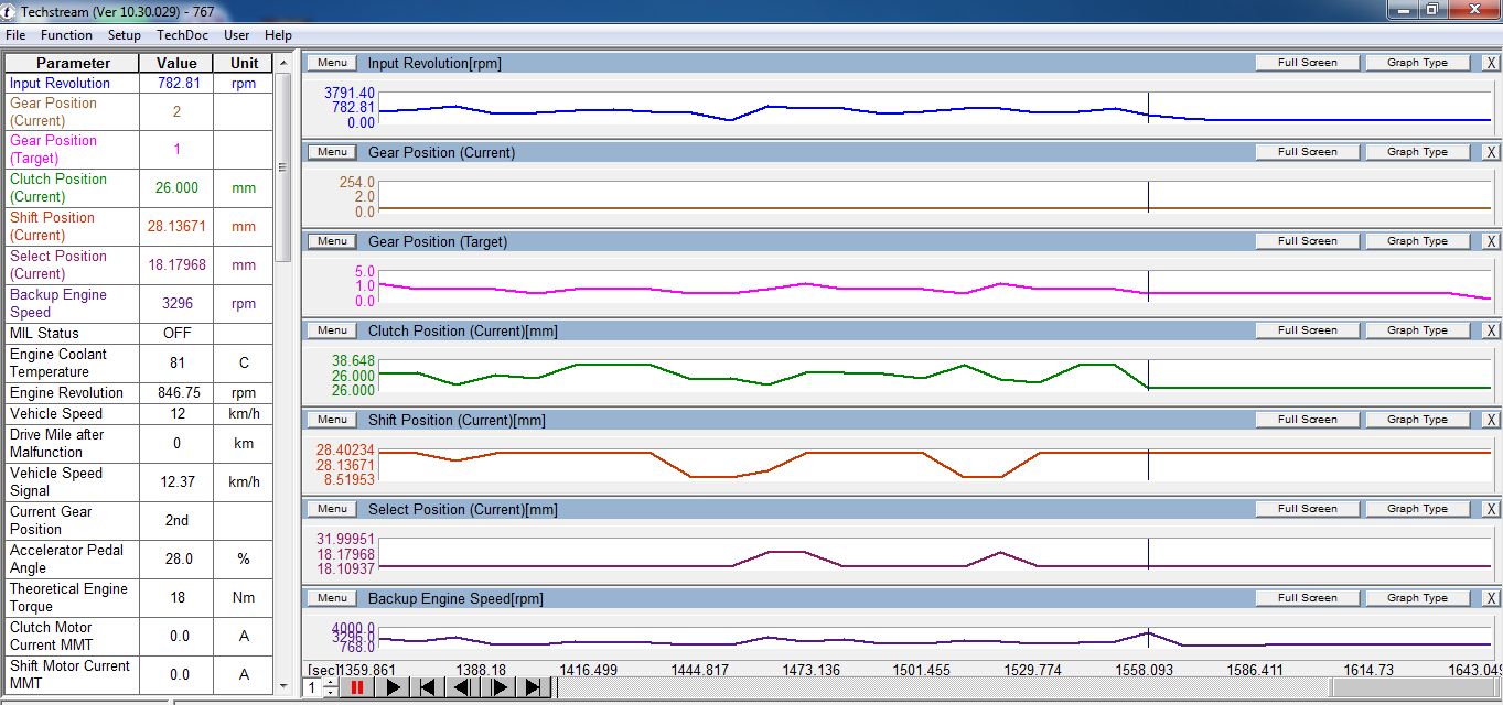

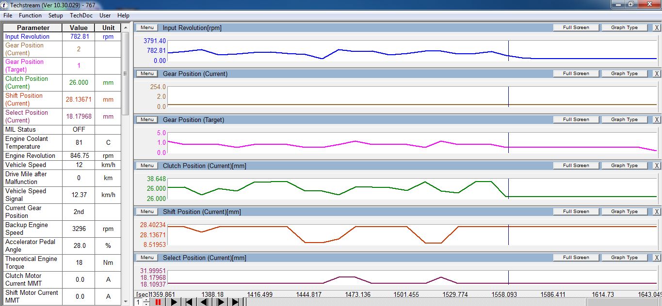

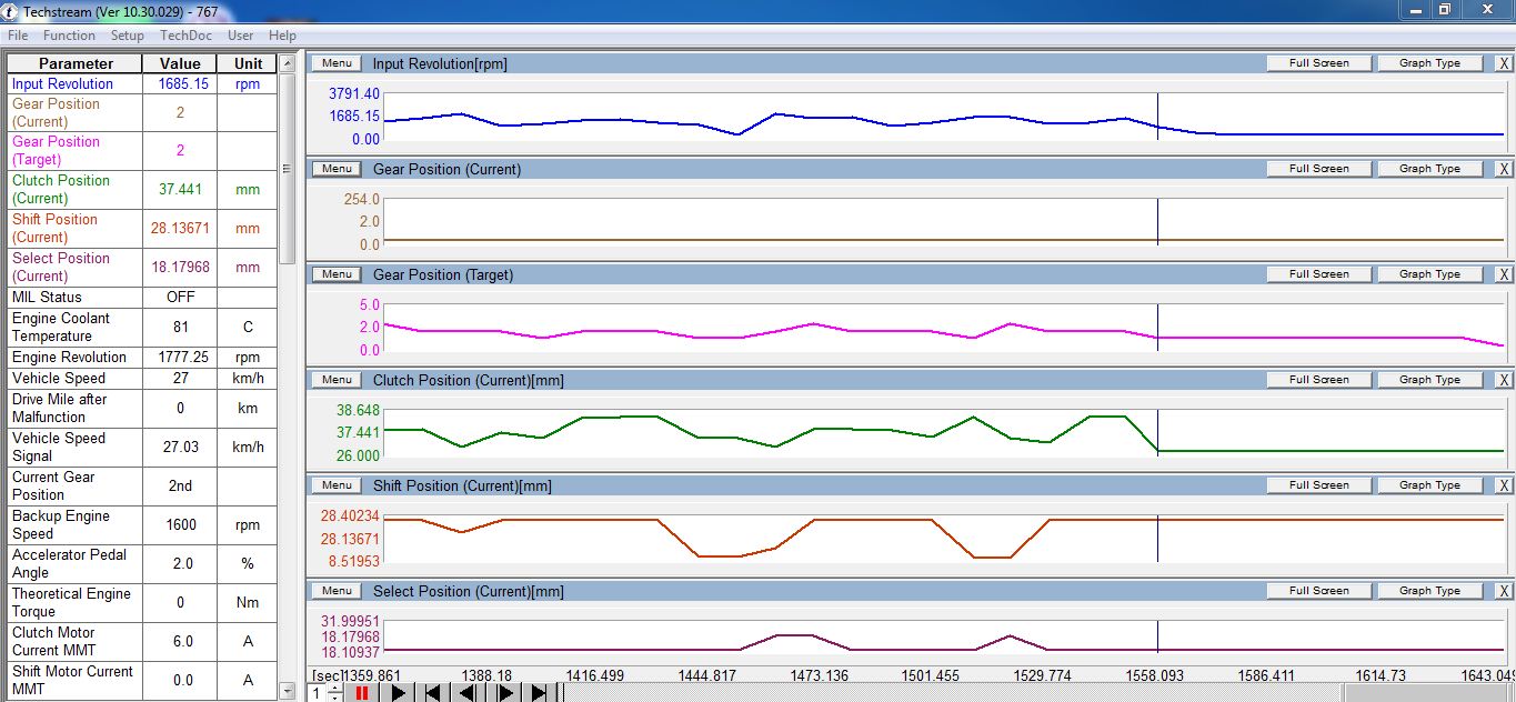

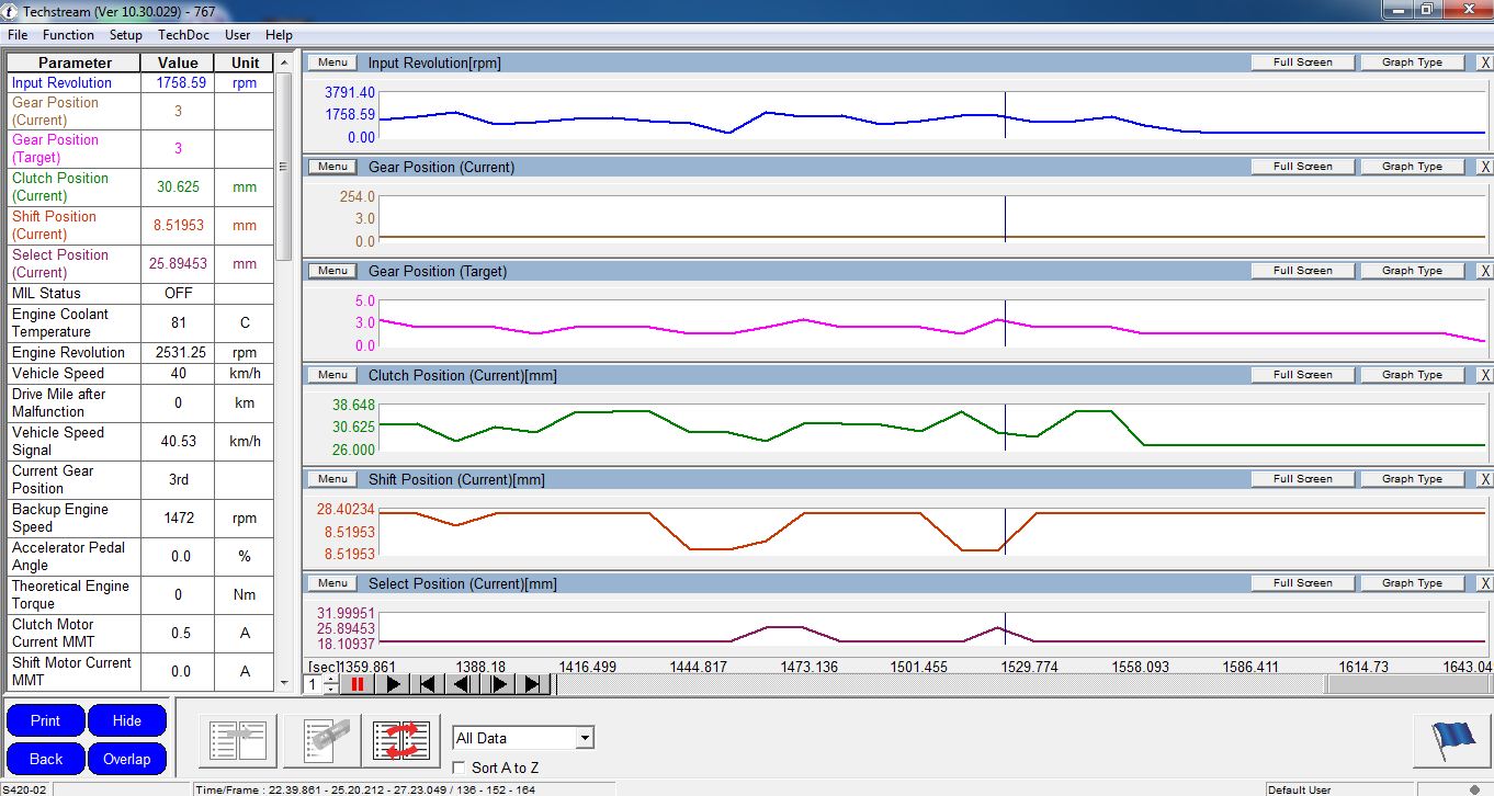

Данните записани в движение на Input Revolution са особено важни сега.
Когато колата спре ,зумера който трябва да дава сигнал че нещо не е наред включва ли се.
Значи зумера не се включва, никакъв сигнал няма при възникване на проблема, дори и индикацията червеното зъбно колело с удивителна по средата не светва...
Това са данните които съм записал, фактически проблема се случва на края...
1. Общ преглед на данните през цялото движение: 2.Данни малко преди възникване на проблема: 3. Данни в момента на възникване: 4.Данни след като вече има проблем: Не знам дали са ок скрииншотите ако искате моля дайте ми на лично съобщение някакъв адрес и мога да изпратя всички записани данни от движението?

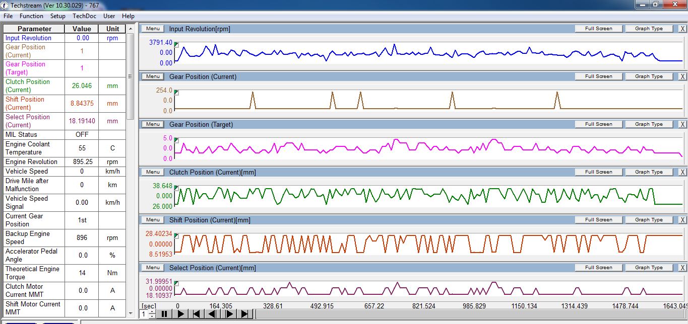

Много ти благодаря за изчерпателното описание. Да забелязах че има забавяне при трансфера и по принцип изчаквам хубаво да се опресни информацията и тогава правя скрииншот. За съжаление нищо не успях да направя със нещата които си ми написал да проверя...
Стъпка 1: Не можах да тествам педала, тъй като в techstream-а който имам няма такъв параметър "Accelerator Pedal Position"
Стъпка 2: Специално си купих мултицет да замеря клемите. Мисля че го намерих къде е тоя датчих, обаче като се опитах да измъкна буксата нещо заяде и не ме достраша да не я счупя...
Стъпка 3: Направих актив теста..., както си ми написал с много кратни тестове поне 30 мин съм преминавал през скоростите, но нищо нито заби на някой скорост нито изкочи някаква грешка...
Мислих мислих и реших че явно правя грешка някъде и затова се върнах малко по назад..., както си ми написал направих стъпка 1 "clutch adjustment" извадих кабела отворих капака и напипах това което съм снимал малко по нагоре(нали него гледам?) значи това нещо което предполагам е стопер(с белите резки върху него)едвам се мърда нагоре/надолу(ама едвам), а това нещо което въм снимал клина с гайката това доста се клати и извърта на една страана..., ама просто не виждам вариант как това нещо може да се натегне (тези болтови за който разправяш) без да се разглабят някакви неща..., После тръгнах да правя инициализация пак и установих че предния път каквтото съм направил май не е било много точно... понеже като избера стъпка 3 "initialization and learning" и ме изкача съобщение и ме пита коя част е сменена..., тъйкато предния път в бързината ли или в недоглеждане бях избрал "ММТ ECU", oт където това направи някакви инциализации, но си спомням че самия "learning"(40 секундния брояч) беше преди инициализацията на "clutch"..., а сега като ме пита коя част е била сменена видях по добре и избрах "clutch actuator" от къдет съвсем по друг начин стояха нещата първо си мина една инициализация 10 секунди без колата да е на контакт, скоростите са пренаредиха..., после мина "learning-a" 40 секунди и после още нещо мина...,според мен май това е трябвало да направя предния път..., после покарах малко колата.... записах малко данни от движението не показа някакви проблеми, нещо да забие..., не знам... ще я следя тея дни...

Радвам се че имаш напредък,но това по горе/цитата / дето си направил си е грешка.Защото така си нулирал блока на управлението и си заложил грешни данни.Затрил си всички данни по които блока компенсира луфта който се получава при ,,преминаването ,,на зъб на притискателният диск.
НО не се знае дали и някой преди теб не е направил същото.
За мене разковничето е с този блок на управление..., и съм на 99% сигурен че инициализацията където са ми направили в тойота ми е прецакала настройките..., те явно тотално не са наясно щом твърдят че на няколко месеца е хубаво да се прави инициализация... Ще я следя колата сега как се държи и ще пиша..., само още един въпрос..., някъде в интернет бях срещнал като инструкция че колата трябва да се кара в ръчен режим след инициализаци и после обучение..., има ли нещо такова???

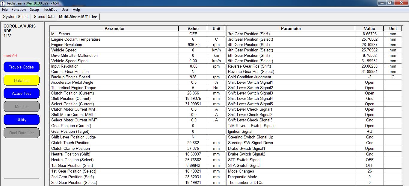

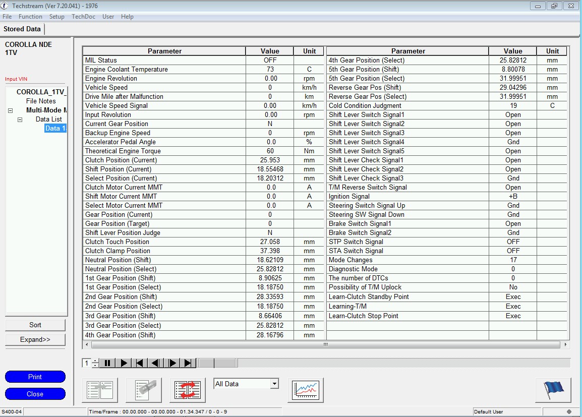

Здравейте, днес си играх да регулирам и да го оправя луфта... не знам колко ми се получи ама мисля че е по-добре от преди..., пак малко, съвсем малко се клати..., в крайна сметка не разбрах трябва ли да бъде леко разхлабено с лек луфт или въобще не трябва да се клати,мърда и да е плътно прилепнало/натегнато???
Това са стойностите след инициализацията:
Дали са добре?
Благодаря и весели празници на всички!
Дали са добре?

Здравей,
Този DATA LIST трябва да има поне още една част,долната част на снимката липсва.
Двигателя ти е студен,когато правиш ини.колата трябва да е в работна температура.
Там на този клин луфта трябва да е макс. 0.5мм ,ако там е натегнато също е проблем,В момента параметрите ти малко се разминавал губят се едни 2.мм на едно от местата но мисля че малко и намазаната грес дава значение.Ако нямаш много буксуване на съединителя покарай малко така.На блока му трябва малко време да влезне ,,час,,
След 150-200 км ако всичко е наред направи още снимки на DATA LIST и дай да видя какво става.При отпускането на спирачката колата тръгва ли,/помощ при старта/.
Можеш ли да видиш с кой номер блок си.
Весели празници на всички.

Clutch Touch Position 29.882
Clutch Clamp Position 37.375
Ето тук има 2.00 мм разлика тук трябва разликата да е 9.5мм а в момента имаш 7.49.При тези стойности /Clutch Touch Position/ е точката на допир когато лагера на съединителя обира луфта. А /Clutch Clamp Position /е когато съединителя вече е отделил/.Тук ти имаш 2мм по къс ход.
Нещо не правиш както трябва ,работиш със същата версия на Теchsteam 10.30.029 която работя и аз но при теб се получават разлики,защо така се получава.Просто според мен ти някъде бъркаш,аз съм правил вече няколко такива ММТ скорости но като при теб никога не съм имал проблеми.
Съжалявам че си далече от Пловдив за да ги видя тези проблеми и да ги решим заедно.
П.С Колега тази вилка трябва да я намажеш с грес и то с молибден дисулфат,при инициализации моторчето на съединителя е главно ,,действащо лице,,

Нещо което съм изпуснал
,и мисля че точно там е разковничето за твоя случай.
Shift Lever Switch Signal4 това е положението на лоста на скоростите намира се на N./тук добре/
Shift Lever Check Signal1 това е контролен сигнал тук трябва да си на GND а ти си на OPEN/това е проблем OPEN е когато лоста е на задна/
Shift Lever Check Signal2 контролен сигнал тук трябва да си на GND ти пак си на OPEN/пак проблем OPEN тук значи (E), (M), (+) или (-)
Shift Lever Check Signal3 контролен сигнал трябва да си OPEN/ понеже в момента лоста ти е на N/,да но ти си на GND.
От се получава цялата работа,за мен тук има въпросителна защо не пише блока грешки.
Вариантите според мен са три.
1.Блока е с проблеми.
2. Лоста/централният главният превключвател,дава отклонения/не верни данни за позиционирането на лоста/
3. Кабелите,буксите на блока на централният механизъм имат проблем.
