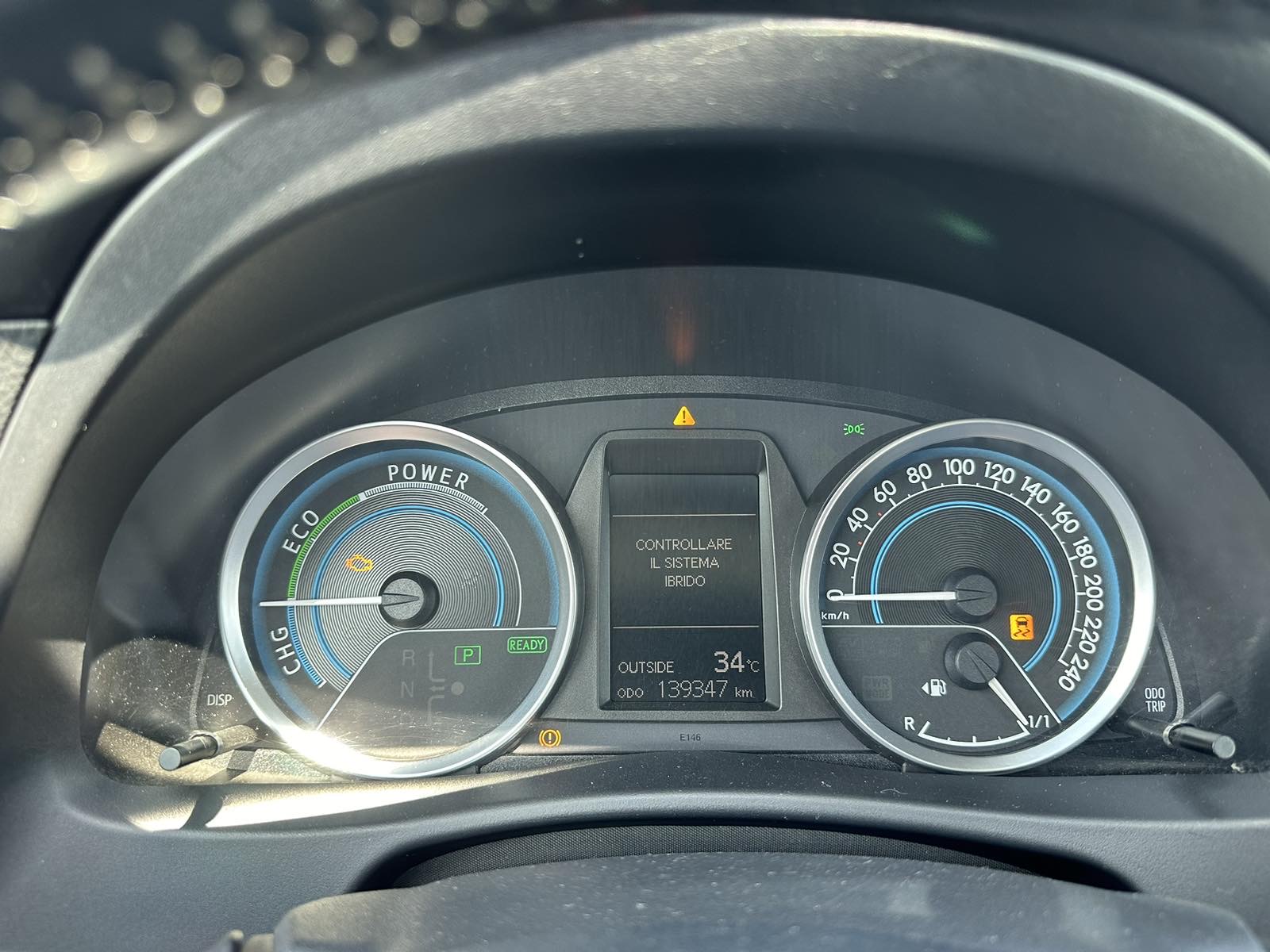

Здравейте ,нов съм във форума ,не зная дали пиша на правилното място. Ще се радвам ако някой който е имал същия проблем ме насочи от какво може да бъде тази грешка или грешки.
Това ми изписва .

Привет!
Аз бих проверил охлаждането на хибридната батерия. Виждам, че външната температура е 34 градуса.

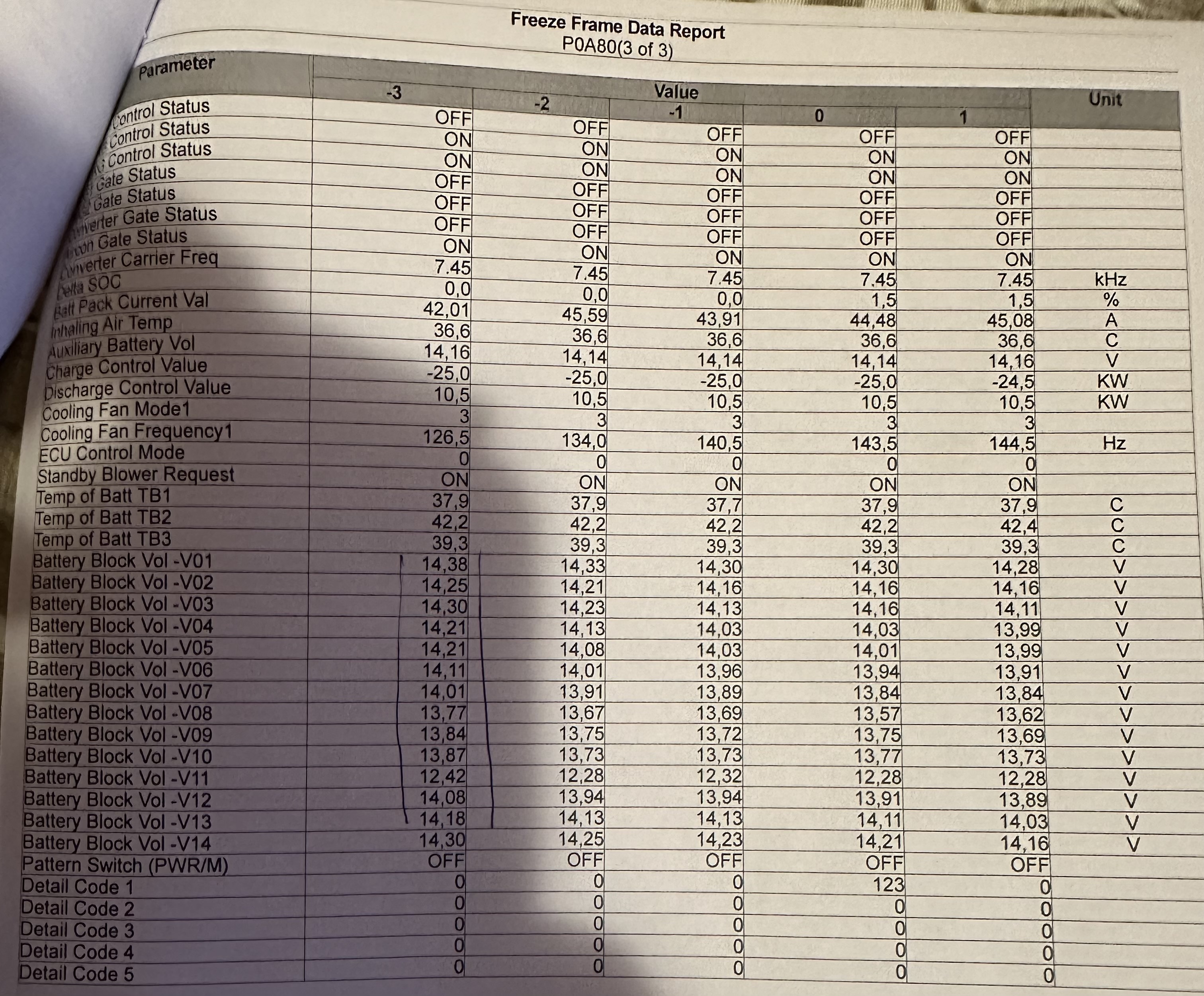

Мнение от Martin94 » 24 Юни 2024 17:01
P0A80 е кода на грешката,от сервиза казаха че батерията била за смяна или проблема е в това че колата е стояла дълго време неизползвана. Стойностите на отделните блокове може да се видят в прикачената снимка . Изчистиха грешката . Казаха да я покарам още тъй като са изминати около 350км. При следваща грешка пак да отида да я погледнат дали давала други стойности .

Мнение от Akima » 24 Юни 2024 17:36
Има клетки за смяна - маркирали са ви девиацията.
Модулите трябва да се тестват под товар.

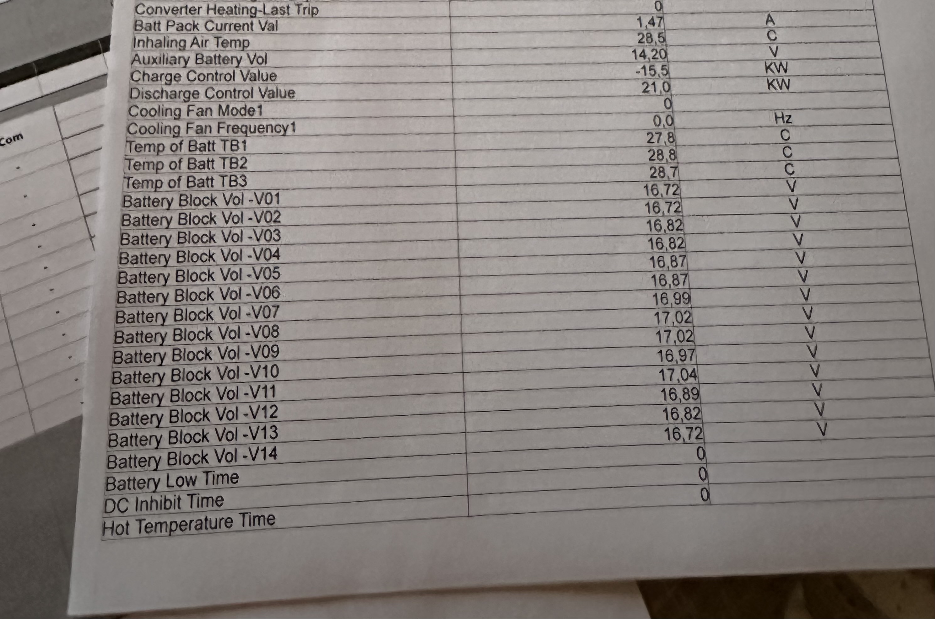

Мнение от Martin94 » 24 Юни 2024 17:58
Това са цифрите след махането на грешката .

Мнение от WoLF » 24 Юни 2024 19:49
11та двойка се разрежда и зарежда бързо - иска проверка кой модул в нея е слаб и най-малкото циклирането му със зарядно. Може да се наложи и замяна. Карайте така и дано се посъвземе сам. Има варианти много :thumbsup:
