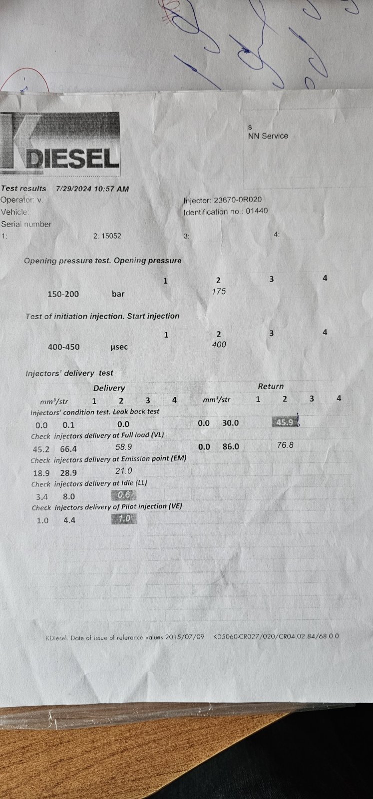

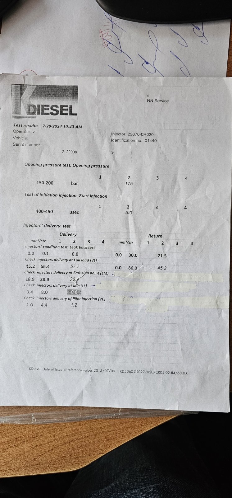

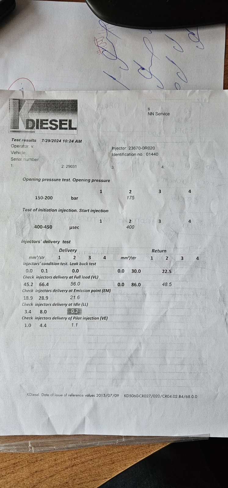

здравейте и за много години на всички!!!
Имам данни от стенд на дюзите, моля за коментар от по-опитните колеги, относно състоянието им. Благодаря в аванс!!
качвам снимките.

Здравейте мехаННик.
Моля за мнение относно качените снимки с резултатите от стенда. Всички дюзи ли са за смяна (предполагам, не съм сигурен)? Референтните стойности отговарят ли на предвидените от производителя (не намирам информация)? "Майстора" ги е носил в НН Сервиз да ги проверят. След това при свършен факт и "събран" мотор, ми събщи, че "са му казали че дюзи са ок" (???) и ми връчи листата от проверката. На практика от тогава колата почти не е карана.

Здравей Ице, нямам намерение, нито възможност темата да се превърне в нещо като " вие питате, ние отговаряме". Бърз поглед върху бланките и се вижда че измерената стойност за обратно гориво на две дюзи е доста над нормата. Други две са зле на празен ход. Не искам да правя реклама, мога да ти кажа на ЛС къде ходя аз с подобни проблеми. Повтарям че не мога да отговарям на подобни въпроси защото това ще стане като работа на пълен работен ден.
