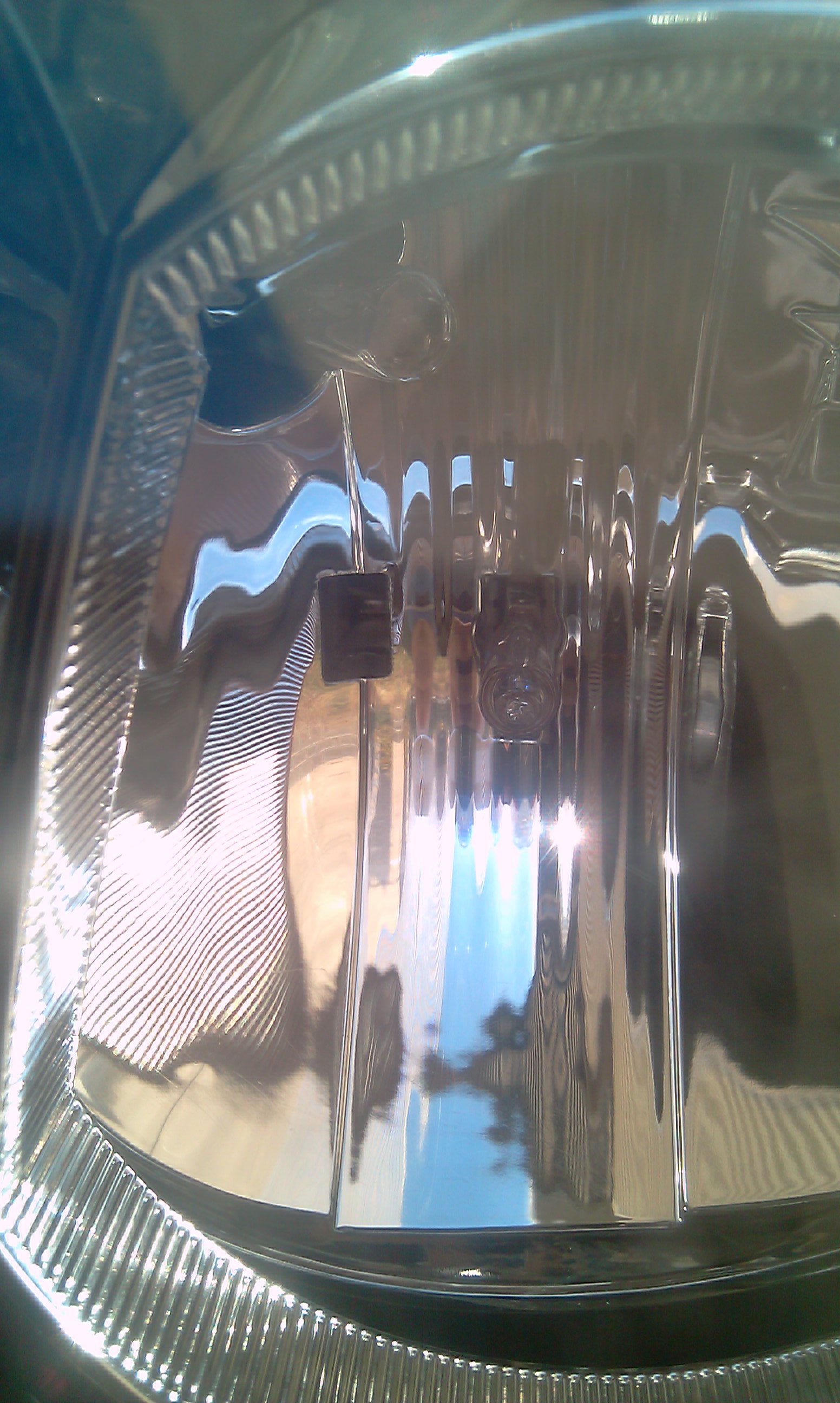

Колеги, като се загледах онзи ден в рефлектора на дългите светлини на Авенсиса, забелязах един свободен технологичен отвор (може да се види в прикаченият файл). Та въпросът ми е дали може в него да се монтира допълнителна крушка от въпросните 25 ватови на фолксваген или някаква друга с цел дневна светлина? Предварително благодаря.

Re: Дневни светлини
Сигурно може ,но ще е по-трудоемко от това да си сложиш ДРЛ модул .
А и въпросните крушки едва ли са по-евтини от модула ,защото са рядко срещани .
Re: Дневни светлини
Ами в случая аз търся решение при което да не ползвам габарити и къси светлини. ЛЕД светлини немога да поставя тъй като конструкцията на бронята непозволява. Едното решение е да свържа дългите процентно и сега се замислих над този варянт. Все пак ще го правя един път и дори и по-скъпо да излезе е по важно да го направя добре. Въпросът е дали в този отвор може да се постави крушка?

Re: Дневни светлини
Няма начин да не може,но не се знае каква светлина ще се получи,т.е как рефлектора ще отрази светлината от допълнителната лампа.

Re: Дневни светлини
Аз по-скоро си мисля дали за някои страни, където са задължителни дневните светлини, в този отвор не слагат точно такава крушка. Иначе не виждам логика да го има. Ако е така ще бъде много добре, но няма как да разбера.
