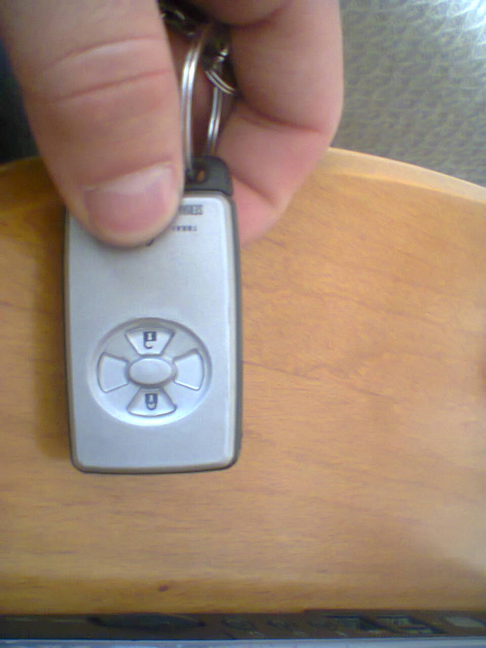

А,то с 5 стотака е ясно :) други варианти ме интересуват

galko123
Мнения: 29
Регистриран на: 14 Ное 2016 11:20
Местоположение: Карнобат
Ключове & имобилайзери
Мнение от galko123 » 21 Ное 2016 00:05
Akima, ok като намеря оригинално дистанционно какво следва -всяко става ,така ли ?
Обясни малко по-подробно ако може,мерси.

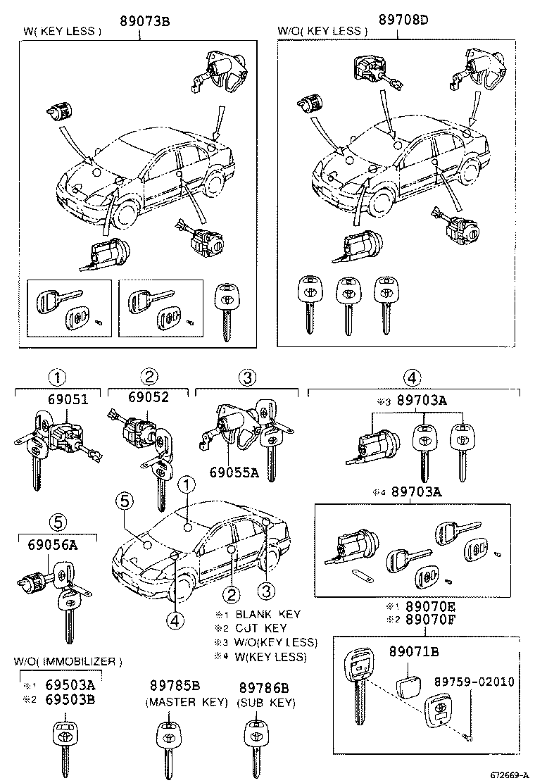

galko123 написа: като намеря оригинално дистанционно какво следва
Намира се оригинално съвместимо дистанционно - трябва да е на същата честота.
69503A KEY, BLANK
Not applicable
69503B KEY, CUT
69515-05010 MASTER KEY(VALEO) 2
89786B TRANSMITTER, TRANSPONDER KEY SUB
89786-05020 BLANK KEY 1
89786-05030 CUT KEY 1
В долния десен ъгъл се намира срез на ключа:
1.Намирате съвместимо дистанционно - купувате го.
2.С него отивате при ключар, който ви предлага "кутийка" с ненарязано острие/перо.
3.Ключарят нарязва новото острие по старото - тук може да възникне казус с вашия вале ключ - писано е защо.
4.Ключарят ви продава и чист транспондер за новия ключ.
5.Ключарят ви програмира новия ключ към колата.
6.За около 100 лева трябва да се справите.
Само не ме питайте къде в Карнобат...
...при вас знам само къде е ракията. :whistle: cool.gif
