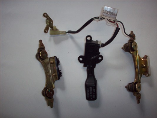

Търся помош. Имам Авенсис (юли 2005, 1.8 VVTI, automatic) Колата има доста екстри, но няма круиз контрол. От цялата тема не разбрах кое точно лостче ми е необходимо. В ebay.com има един-два модела, ама не сам сигурен дали ще станат.
Търся някои да ми реши проблема (да ми намери лостчето или да ми каже кое точно да взема и да го постави) - разбира се срещу заплащане.
Предварително благодаря.

От ebay си взех лостче с профил на захващане такова каквото е в ръководството за Awensis щото не исках да дупча като Руди.
Обаче за беля от лостчето излизат 3 (три) жици - бяла, бяло-черна и червена.
В темата разисквате за две жици.
И сега кво да правя. Коя е излишна, коя на коя отговаря.
Ddiesel_power забеляза че буксата е друга (виж http://toyotabg.eu/viewtopic.php?t=14460 ) ама аз не предполагах, че броя на жиците ще е различен.
Дано усилията ми не са нахалос. Не ми е за парите, а че няма да стане както си го представях.
Ако може помагайте.
Ето картинка на лостчето.
