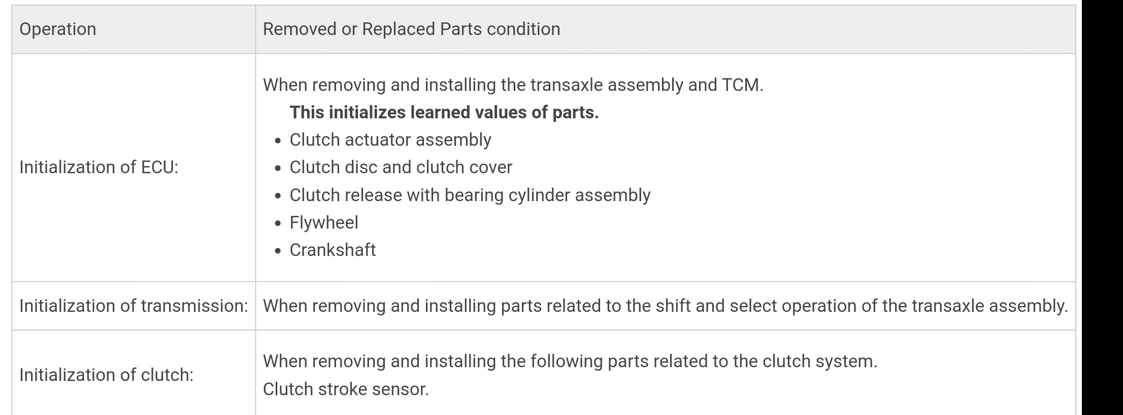

За "актуализация" не знам, но преобучаване на скоростната кутия - категорично не. Ходът на съединителя ще се коригира сам след обезвъздушаването.

Има три вида инициализация:
Те се правят в случаите на подмяна (демонтаж и монтаж) на съответните резервни части, посочени в таблицата.
Когато не сменят части, ИНИЦИАЛИЗАЦИЯ НЕ СЕ ПРАВИ!
