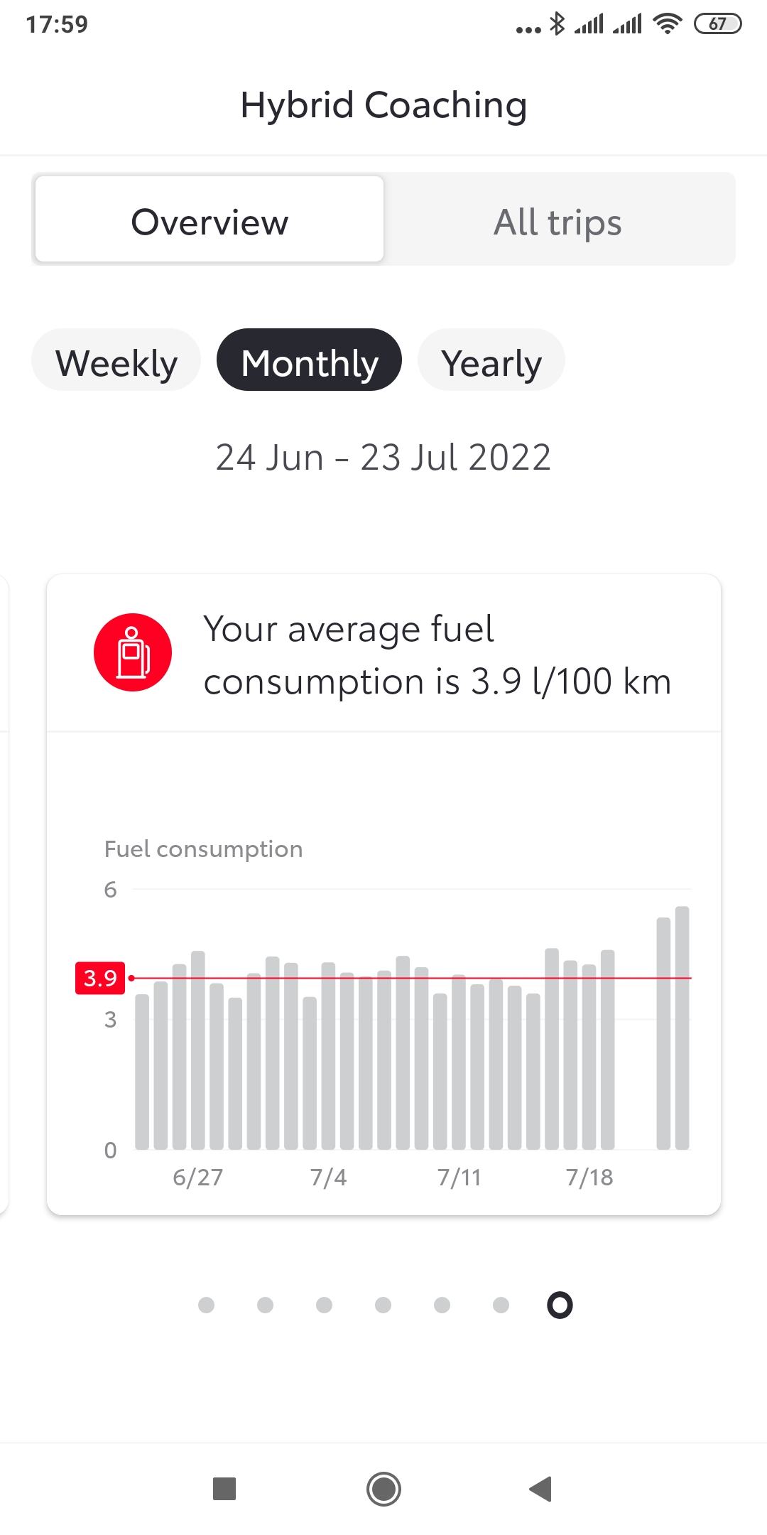

Мнение от travelboy1965 » 23 Юли 2022 17:58
Оставих си Корола хибрид 2021 за боядисване на броня в сервиза на Тойота във Варна.Прави ми впечатление,че разхода на гориво ми скочи с литър на сто след като си я взех и то всеки ден.Карам по един и същи маршрут всеки ден.Гложди ме мисълта дали не са ми сменили някои клетки на хибридната батерия.Дава я пълна на дисплея,а колата почти не минава на батерия.Как мислите?

Аз даже не знам къде е батерията.Четох,че е под задната седалка.Как се стига до нея?Такъв разход 5.6 никога не е давала градско.
