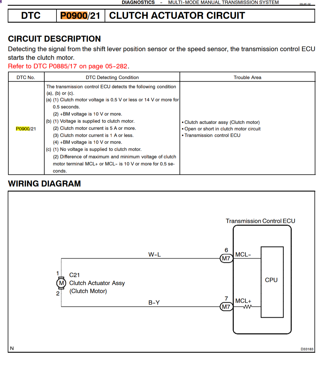

Здравейте колеги, имам следният проблем при Ярис 2007 1.3 бензин ММТ скоростна кутия. Преди 3-4 месеца смених съединител, също така и рециклираха моторчето, което натиска съединителя. От една седмица се появи отново проблема, а той е, че колата когато загрее светва червена лампа на таблото и минава в неутрална скорост "N" . Днес откарах колата в ТМ Ауто Запад за диагностика и излезна грешка "P0900". Казаха ми, че съединителя и актуатора са за смяна. Цената на ремонта е много голяма за този клас кола, от порядъка на 2000лв и отгоре.. Чудя се дали има сервизи в София и околието, които биха направили по-нормална цена, ще се радвам ако помогнете или ако дадете съвет какъв може да е проблема.
Ще допълня, че проблема го прави само м/у първа и втора скорост.

от Petar555
Здравейте колегаPavlov95,
Какво е рециклирано? Електродвигателя или механизма?
P0900 е грешка на електродвигателя.

Здравей perar555, имам проблем със една тойто ярис 2006 г бензин и изписва, грешка P0900 ако може да ми пишеш на лично ще съм благодарен

от Petar555
Здравей maistor_horas,
Моля пиши за резултата тук.

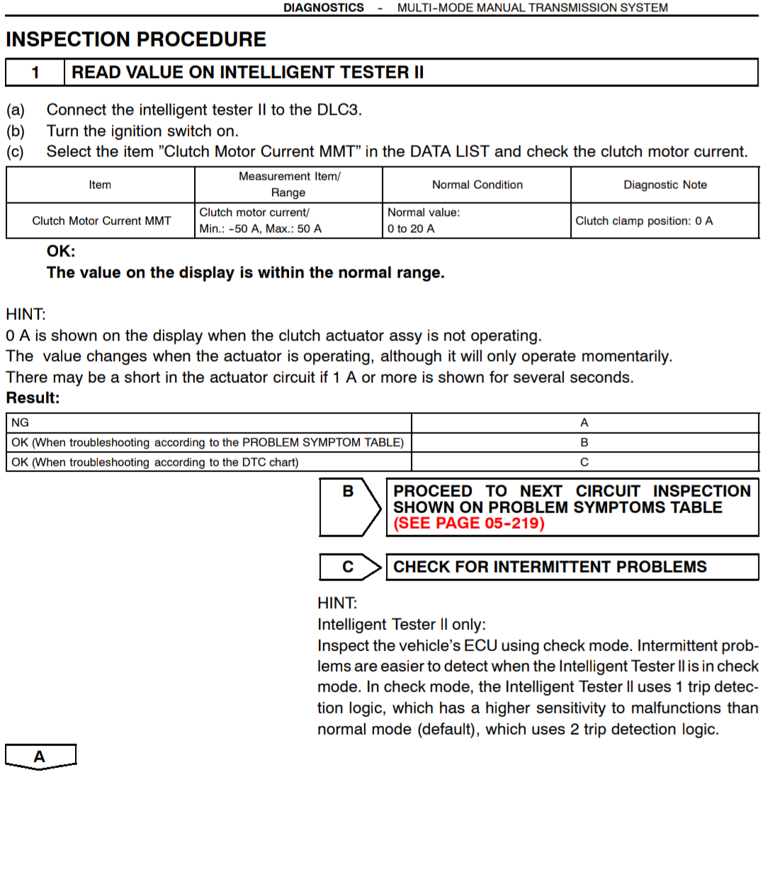

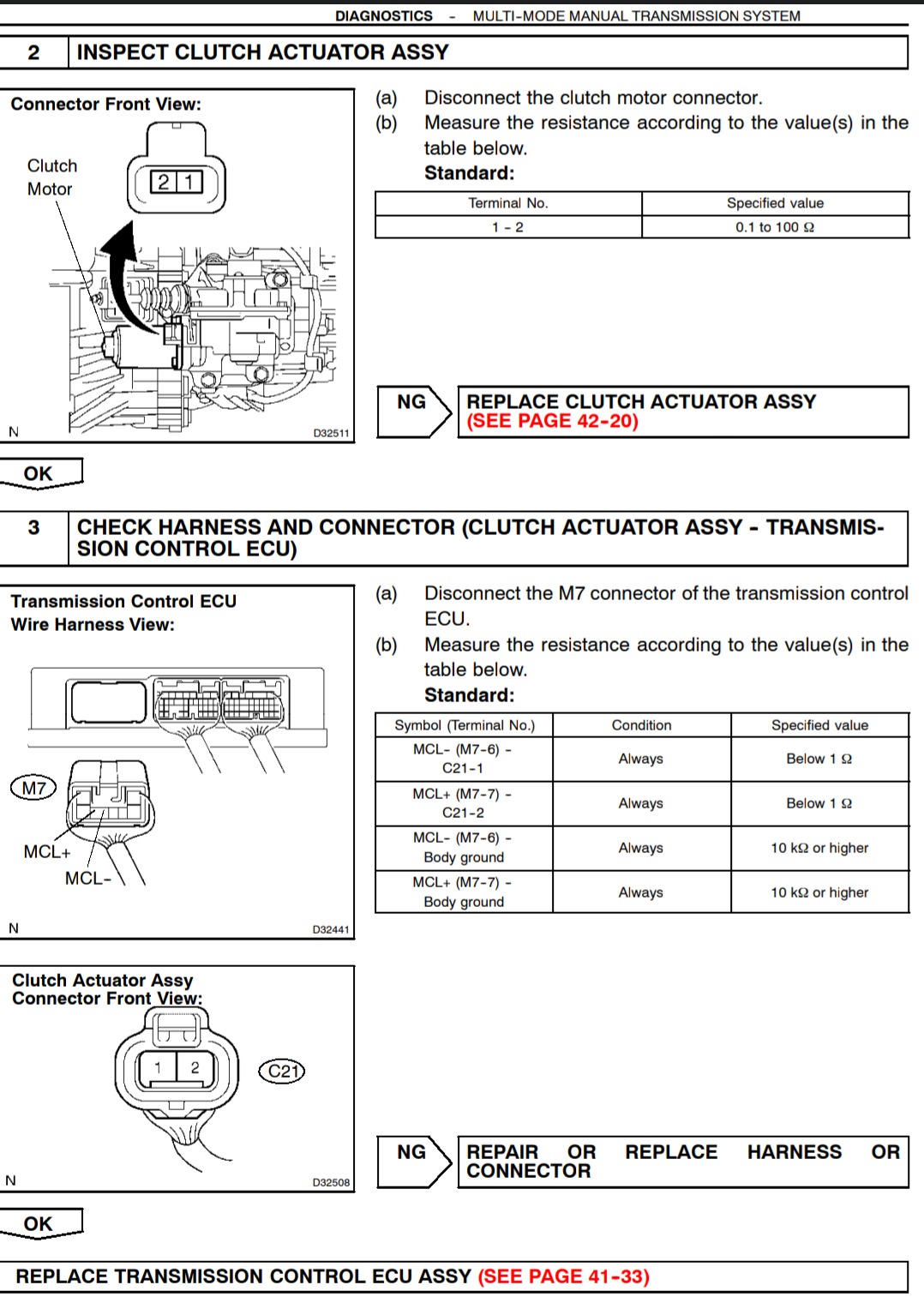

от maistor_horas
Здравей petar555
Проверих кабелите и всички връзки, нищо не открих, всичко е нормално, и пак забива когато си реши и после се оправя, и грешката е същата
Публикувано на: 18 Апр 2024 12:01
от Petar555
Здравей maistor_horas, Това е всичко, с което разполагам.

от maistor_horas
Много благодаря petar555
Ще прегледам отново всичко
