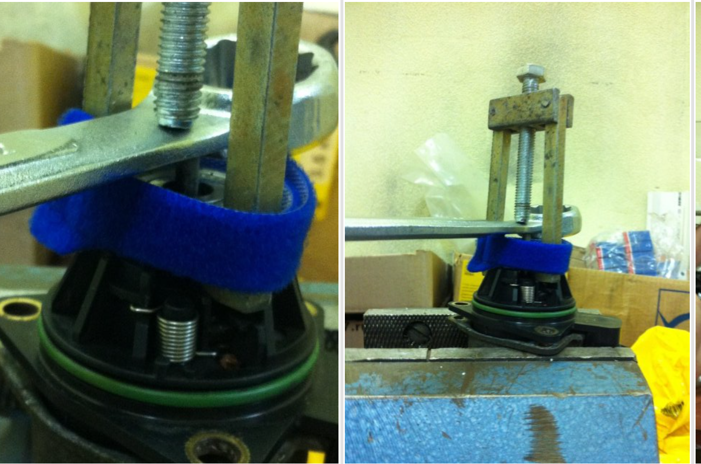

За всички които се чудят как да измъкнат онова лагерче....

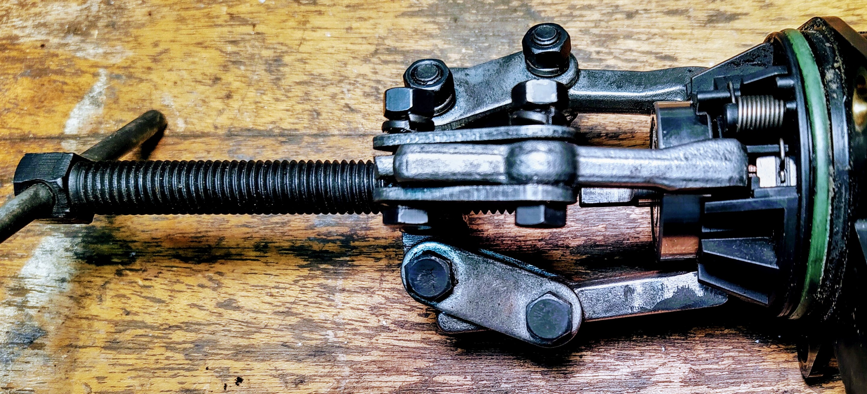

от Petar555
Е, моят метод е такъв, г-н Фъстъков.

Публикувано на: 04 Фев 2024 13:20
от Митхат
Правиш пак грешки...на гърба на клиента.
И ...
Fındık означава ...леска,и ражда лешници ,а не фъстъци.,и ако мислиш че имам проблем с това.....нямам.И съм горд с това,горд с потеклото си.

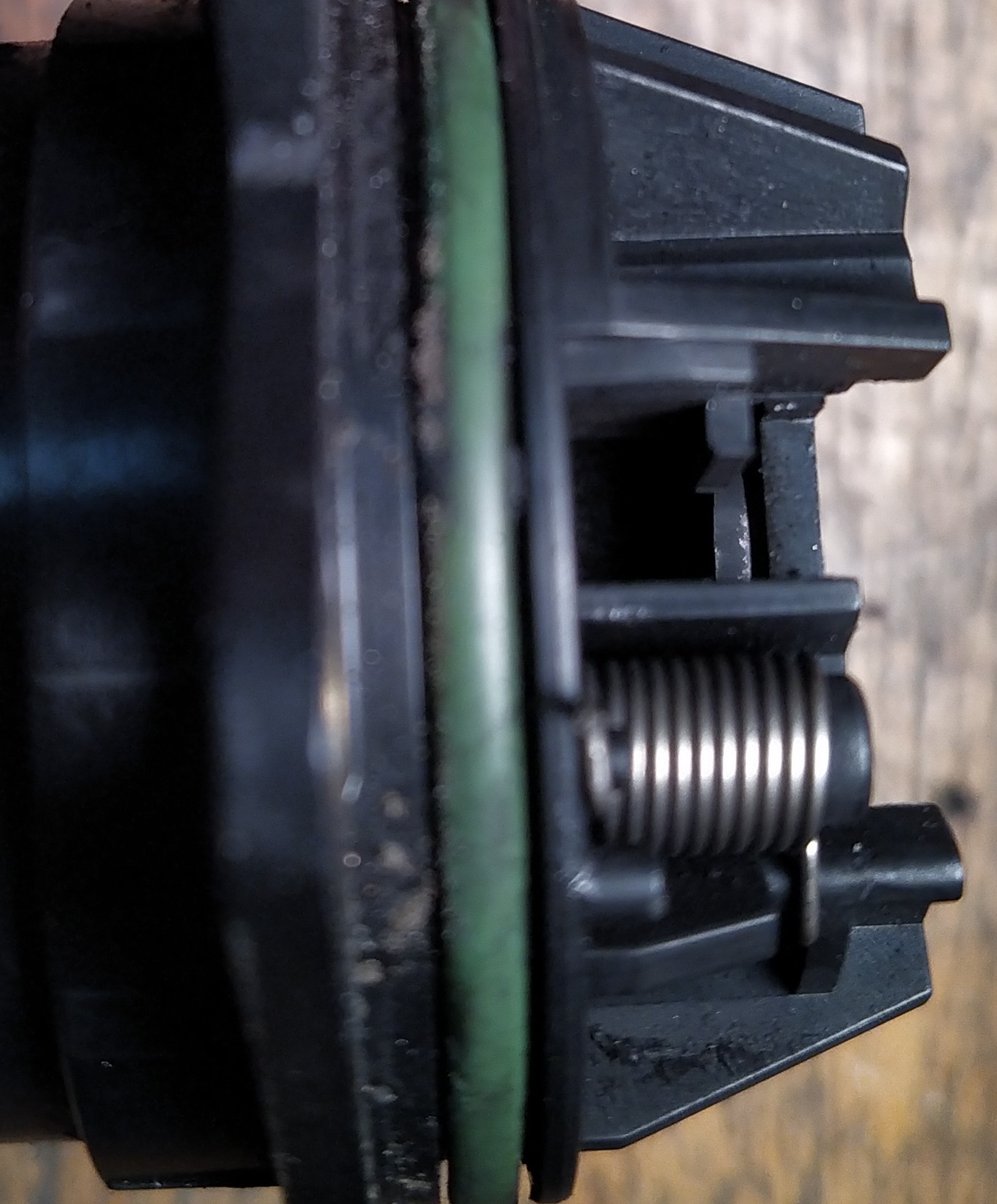

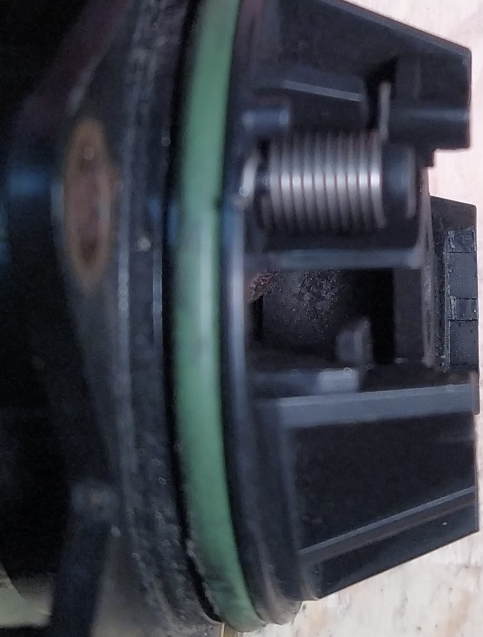

mfandakov написа: ↑04 Фев 2024 13:20 Правиш пак грешки...на гърба на клиента.
Там трошиш едни бакелити ...ама ко ти пука,клиента не разбира
Нищо не троша. Твоят метод троши! :censored:
Ако се загледаш внимателно в снимката ще видиш, че лапата не докосва изобщо четкодържателя.

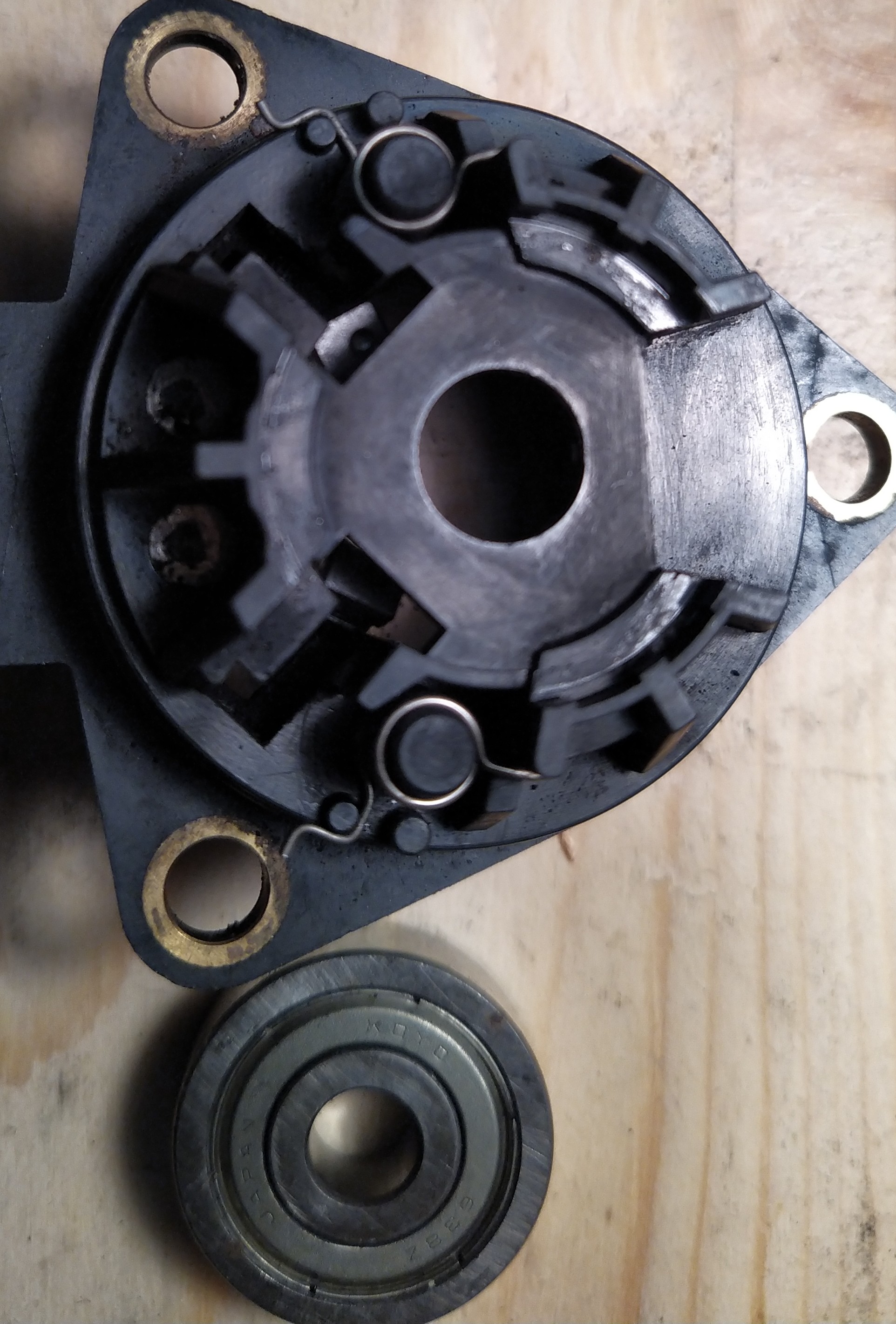

Къде в снимките по-долу виждаш счупено?
Даже капсуловката на лагера не е смачкана, въпреки че аз НИКОГА НЕ ВРЪЩАМ СТАРИЯ ЛАГЕР! ВИНАГИ СЛАГАМ НОВ.
