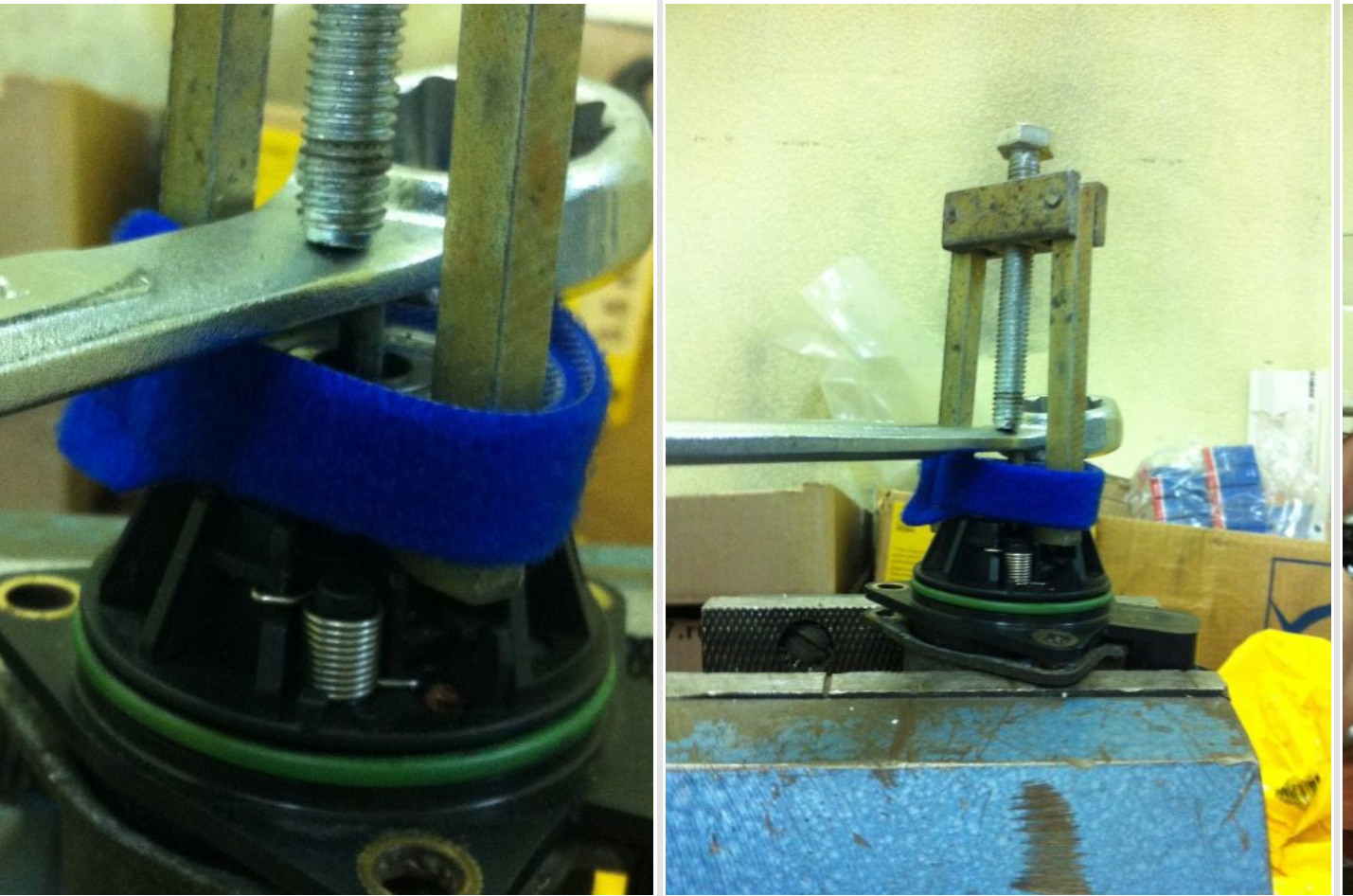

За всички които се чудят как да измъкнат онова лагерче....

Мнение от Petar555 » 04 Фев 2024 13:07
Е, моят метод е такъв, г-н Фъстъков.

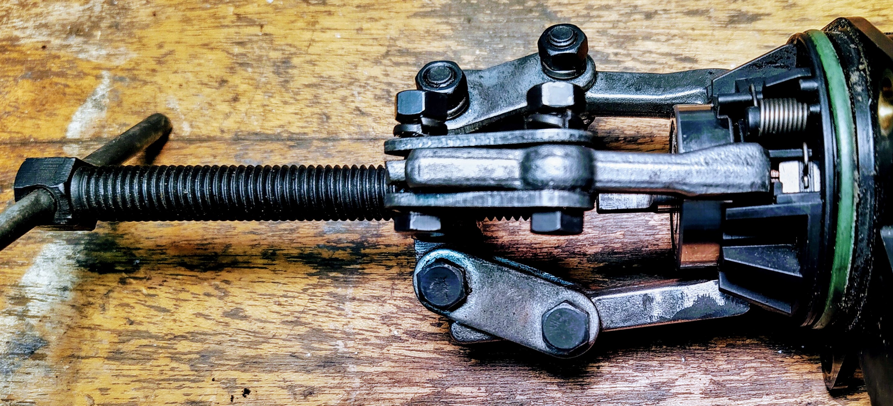

Мнение от Petar555 » 04 Фев 2024 13:27
mfandakov написа: ↑04 Фев 2024 13:20 Правиш пак грешки...на гърба на клиента.
Там трошиш едни бакелити ...ама ко ти пука,клиента не разбира
Нищо не троша. Твоят метод троши! :censored:
Ако се загледаш внимателно в снимката ще видиш, че лапата не докосва изобщо четкодържателя.

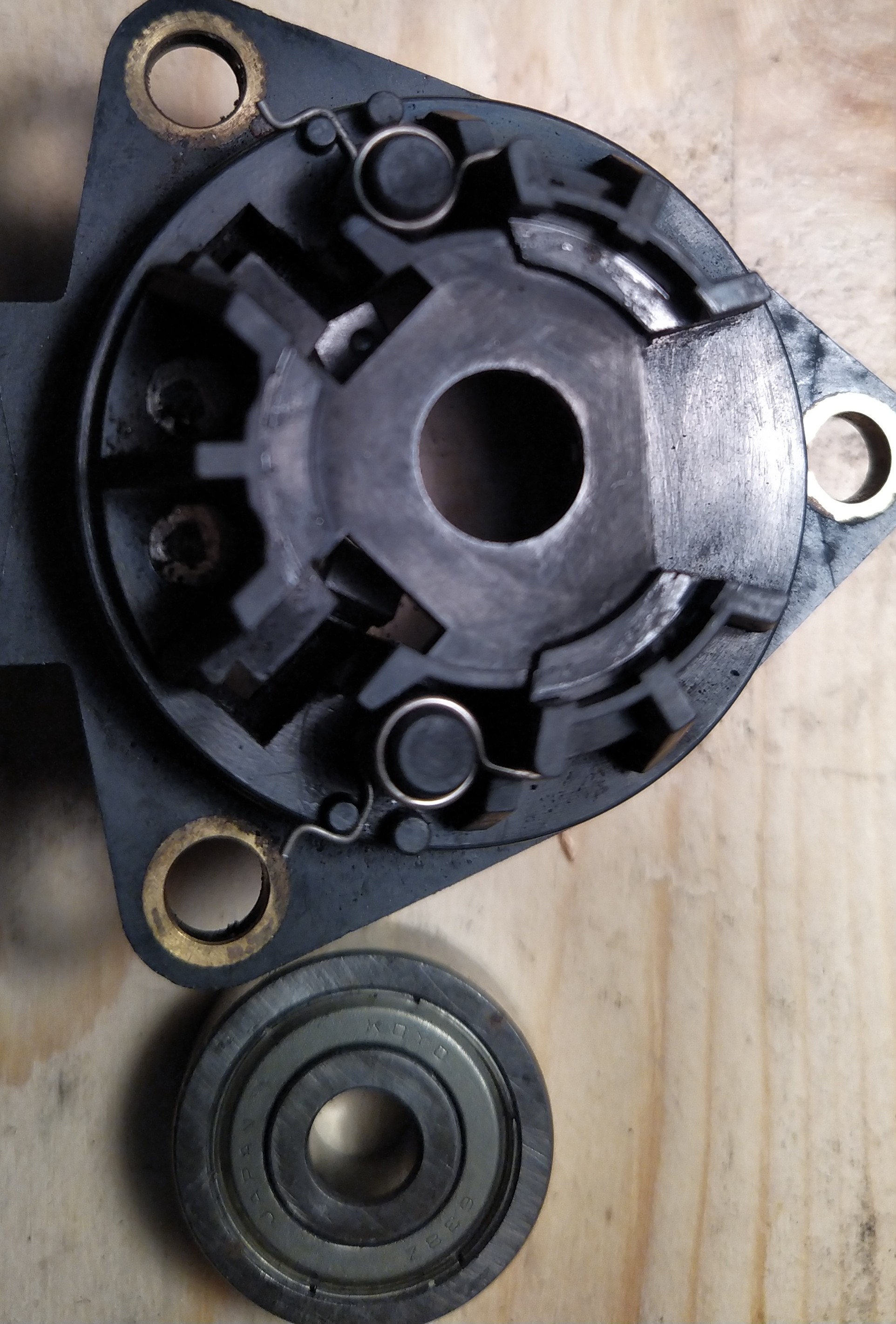

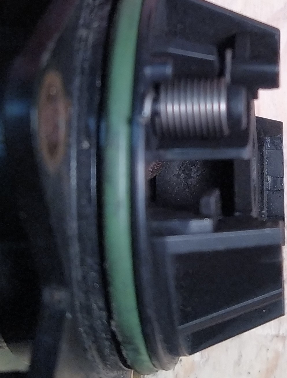

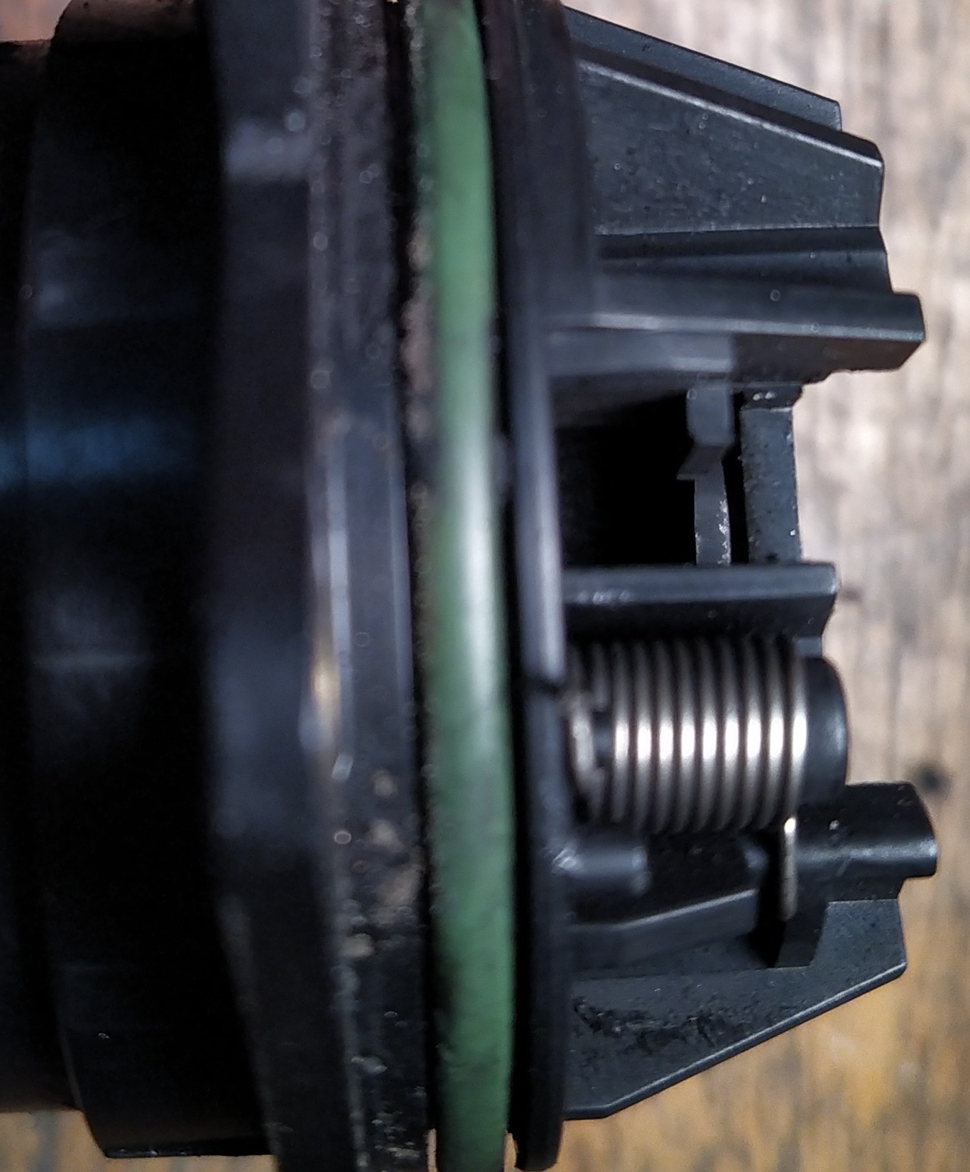

Мнение от Petar555 » 04 Фев 2024 14:03
Видял съм вече ремонтирани неща. Няма да коментирам.
Къде в снимките по-долу виждаш счупено?
Даже капсуловката на лагера не е смачкана, въпреки че аз НИКОГА НЕ ВРЪЩАМ СТАРИЯ ЛАГЕР! ВИНАГИ СЛАГАМ НОВ.
