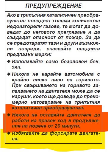

Petar555 написа: ↑26 Яну 2024 22:04
Добре, виж документацията и пиши.
Между другото никъде в указанията за употреба не дават обяснения. Просто казват не прави това или онова.
Ако един автомобил не може да стои вече с работещ двигател повече от 20 мин. Да ти е..а и колите. По-добре с колело да се движм.
Това какво на теб ти харесва или не, изобщо не "кара влака". Ако сметнеш че с велосипед ще ти е по-добре.... купи си велосипед.
Рецептата на
mfandakov с тухлата не е подходяща заради жълтото.
Заповядай - страници 302-306 от TFM (The F*cking Manual) който никой не чете. Пасажа го има за абсолютно всички двигатели:
- cat302-306.jpg (86.76 KiB) Преглеждано 5715 пъти

от Petar555
Да. Според производителя май най-добре е да буташ колата с изключен двигател и лек попътен вятър!

ММТ има ли свободна предавка в механиката? Да не би причината за това нареждане е, че стои на съединител?
Иначе на АСК ('стандартна' с хидротрансформатор) на джипа наистина пишеше без основание, да не се държи на N продължително време. Просто направили копи-пейст от някакво старо ръководство за друг модел кутия. Там хидравличната помпа спирала да се задвижва когато си на N...
Моя модел не бе така - помпата винаги си работеше, ама инструкцията останала

mapamop написа: ↑27 Яну 2024 19:27
"Избягвайте да форсирате двигателя."
Обаче над колко оборота е "форсиране на двигателя"? Поотделно за дизелов и бензинов. И още по-отделно за студен и загрят двигател. Мненията и тук ли са различни?

от mapamop
krasengn, форсирането го дадох по линия на "рецептата" на Фандъков, да се повдигне едното колело и газ докато се стопли мотора.
Petar555, "заяждането" ми беше по линия на минутите за тропане на място, а не генерално срещу него.
Тия 15 минути са на ръба на деградивното време за керамиката на катализатора. 10 и по-малко примерно не са толкова неприемливи. Не съм сигурен дали нямаше цитирано време за подгряване в някое ръководство.
То и мисля из сервизното имаше препоръка в раздела на диагностиката, да не се държи колата на контакт повече от 20-30 минути (не помня точно), за да се предотврати повреда в горивната система. Факт е че на моята ако се завлача повече от 15на минути и влиза в режим на обучение на дросела, и екологиите се връщат в режим на инициализация (catalytic converter monitor, oxygen sensor monitor стават incomplete). Но нека не разводняваме и каляме темата. За мен над 5 до 10 минути на място са много, предвид че дизела на студен мотор е склонен да отделя повече сажди а бензина до това време ще е стоплил сериозно мотора и катализатора.
