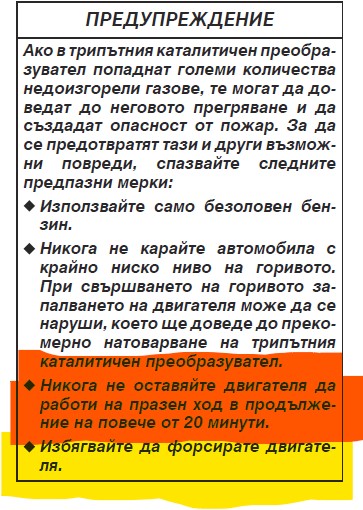

Заповядай - страници 302-306 от TFM (The F*cking Manual) който никой не чете. Пасажа го има за абсолютно всички двигатели:

Да. Според производителя май най-добре е да буташ колата с изключен двигател и лек попътен вятър!

"Избягвайте да форсирате двигателя."
Обаче над колко оборота е "форсиране на двигателя"? Поотделно за дизелов и бензинов. И още по-отделно за студен и загрят двигател. Мненията и тук ли са различни?

Никой тук не обърна внимание на две неща.
Първо, като поработи колата на място се дава възможност на акумулатора след паленето да се възстанови донякъде, преди да сме го натоварили с други консуматори. А в днешно време има много допълнителни такива.
Второ, превключването от E на R и обратно раздвижва актуаторите. Особено този на съединителя. Така смятам.
За форсиране изобщо не съм споменавал.

krasengn, форсирането го дадох по линия на "рецептата" на Фандъков, да се повдигне едното колело и газ докато се стопли мотора.
Petar555, "заяждането" ми беше по линия на минутите за тропане на място, а не генерално срещу него.
Тия 15 минути са на ръба на деградивното време за керамиката на катализатора. 10 и по-малко примерно не са толкова неприемливи. Не съм сигурен дали нямаше цитирано време за подгряване в някое ръководство.
То и мисля из сервизното имаше препоръка в раздела на диагностиката, да не се държи колата на контакт повече от 20-30 минути (не помня точно), за да се предотврати повреда в горивната система. Факт е че на моята ако се завлача повече от 15на минути и влиза в режим на обучение на дросела, и екологиите се връщат в режим на инициализация (catalytic converter monitor, oxygen sensor monitor стават incomplete). Но нека не разводняваме и каляме темата. За мен над 5 до 10 минути на място са много, предвид че дизела на студен мотор е склонен да отделя повече сажди а бензина до това време ще е стоплил сериозно мотора и катализатора.
Пак казвам - не съм тотално против подгряването, но не и за такива времена.

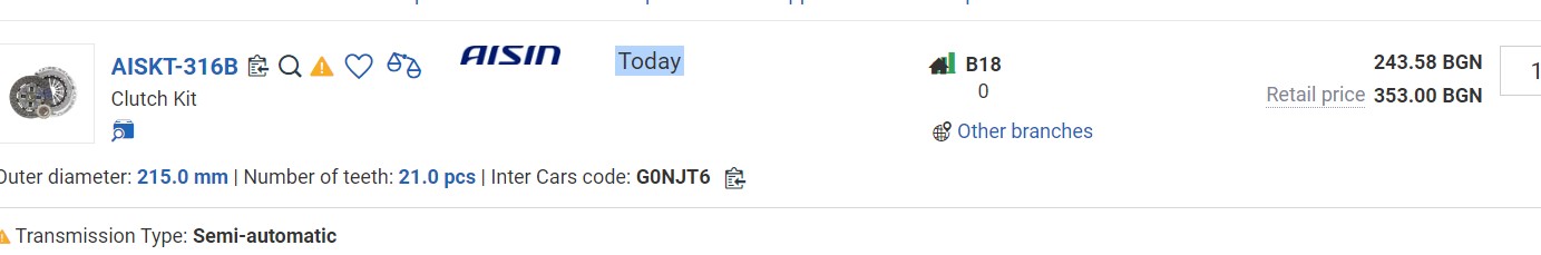

Здравейте Колеги! Преди време, когато трябваше да сменям съединителя на Versoto 1.8 ММТ 2006 не намерих опция за поръчка освен ТМ ауто. Сега гледам, че интеркарс вече го предлат. Тоест може да се поръча от всеки, който работи с тях.
