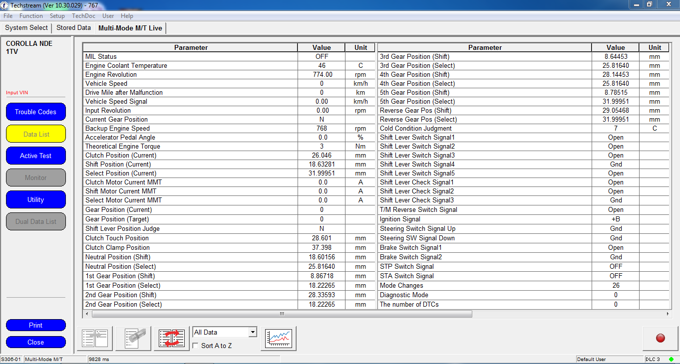

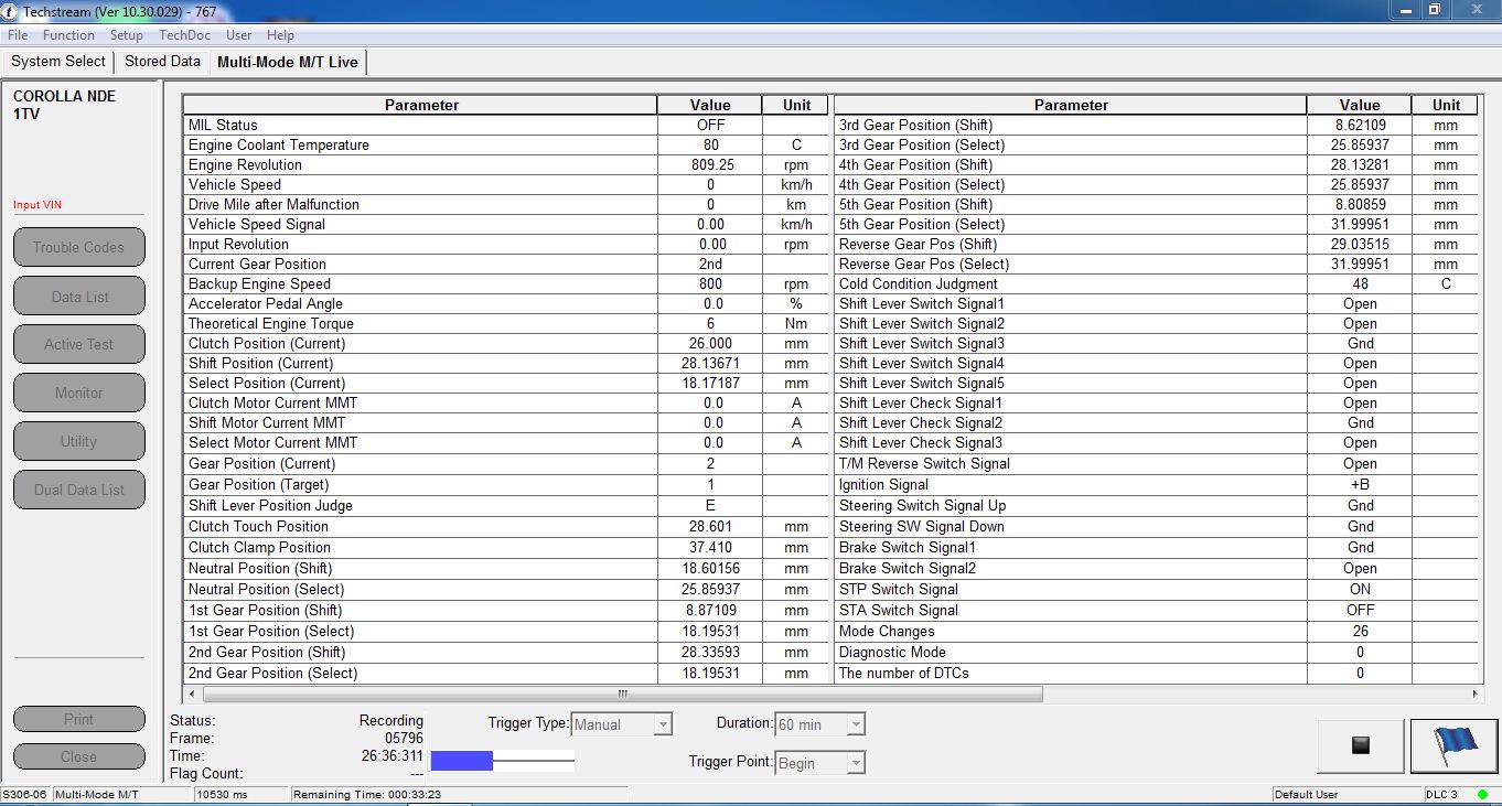

Значи за да си представите точния проблем който ми прави е: карам си аз спокойно и спирам на светофар и на таблото за скоростите вмесно N показва 3 да речем от където колата се изфорсира не превключва отново на 1 и трябва да я изгася изчакам и да я запаля. Или друг случай, карам си и колата е на 2-ра и не иска да превключи на 3-та от където като се намали или спре на светофар и си замръзва на 2 и пак същотот упражнение. Значи отностно грешките предполагам че програмата която ползвам не е много качествена или проблема може да е и във firmware-a за кабела. Иначе се сетих както точно правих във връзка последния ми пост и опита ми за инициализация. Всъщност аз успях да изпълня стъпка 1 "Clutch position adjustment" и после като исках да изпълня някои от стъпка 3 "Initialisation and Learning" ми даваше съобщение, че не може да изпълните стъпка 3 защото не е изпълненена стъпка 1! Селд тези опражнения както казах изпробвах колата и нямах проблем, даже я настойх да събира данни докато докато карах... не знам какво точно да ви споделя, но ето два скриншота.

Първо това е скрииншот със стойностите на проблемен автомобил.
Това е скрииншот със стойностите след изпълнение на стъпка 1

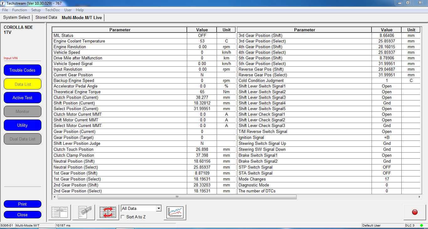

Скрииншот със стойностите след изпълнение на стъпка 3

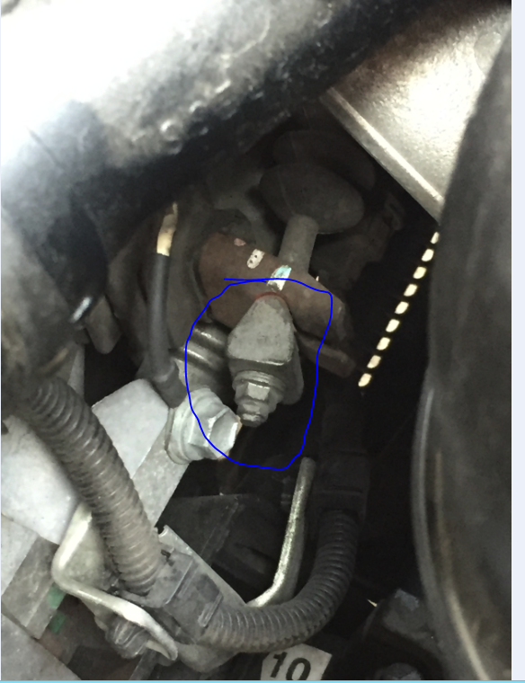

Днес на светло успях и да намеря и къде е актуатора и може би какво точно имаш предвид за вилката и луфта:
Това ли имаш предвид?
Значи това нещо се мърда и поклаща наисина леко, обаче луфта който е определено не е 0.5мм , може би има нужда от съвсем леко натягане..., но тук идва въпроса аз виждам една гайка, не можах да разбера къде са тези 3 болта номер 12?
mfandakov написа: Ако иска регулиране отхлабваш трите болта номер 12 на актуатора и коригираш така както съм ти описал по горе.

от Митхат
На третата снимка която си пуснал по горе,параметрите на актуатора са много близко до нормата.Ако нямаш ,,удари,,при смяната на скоростите,не пипай за сега актуатора обаче точно там където клина лежи на вилката обезателно намажи със смазка, смазката трябва да е с молибден дисулфат .Там трябва да се движи много леко понеже дава съпротивление и се отразява на работата на мотора на актуатора.Самият актуатор се регулира от три болта които се намират на корпуса му/един горе и два отдолу/тази гайка не се пипа.Мести се тялото на самият актуатор.След като прави инициализациите ,обърна ли внимание дали се извърши и запаметяването на самата инициализация// Learning"/ там излиза един брояч 40 сек. Понеже ако тази операция не е успяла ,блока който командва всичко просто не запаметява данните ,и след някое време всичко отива пак по дяволите.На две от снимките ти оборотите на двигателя са различни/може нещо да е било включено/играят ли оборотите на мотора по принцип,или са стабилни около 720-820 оборота на,, без газ,,

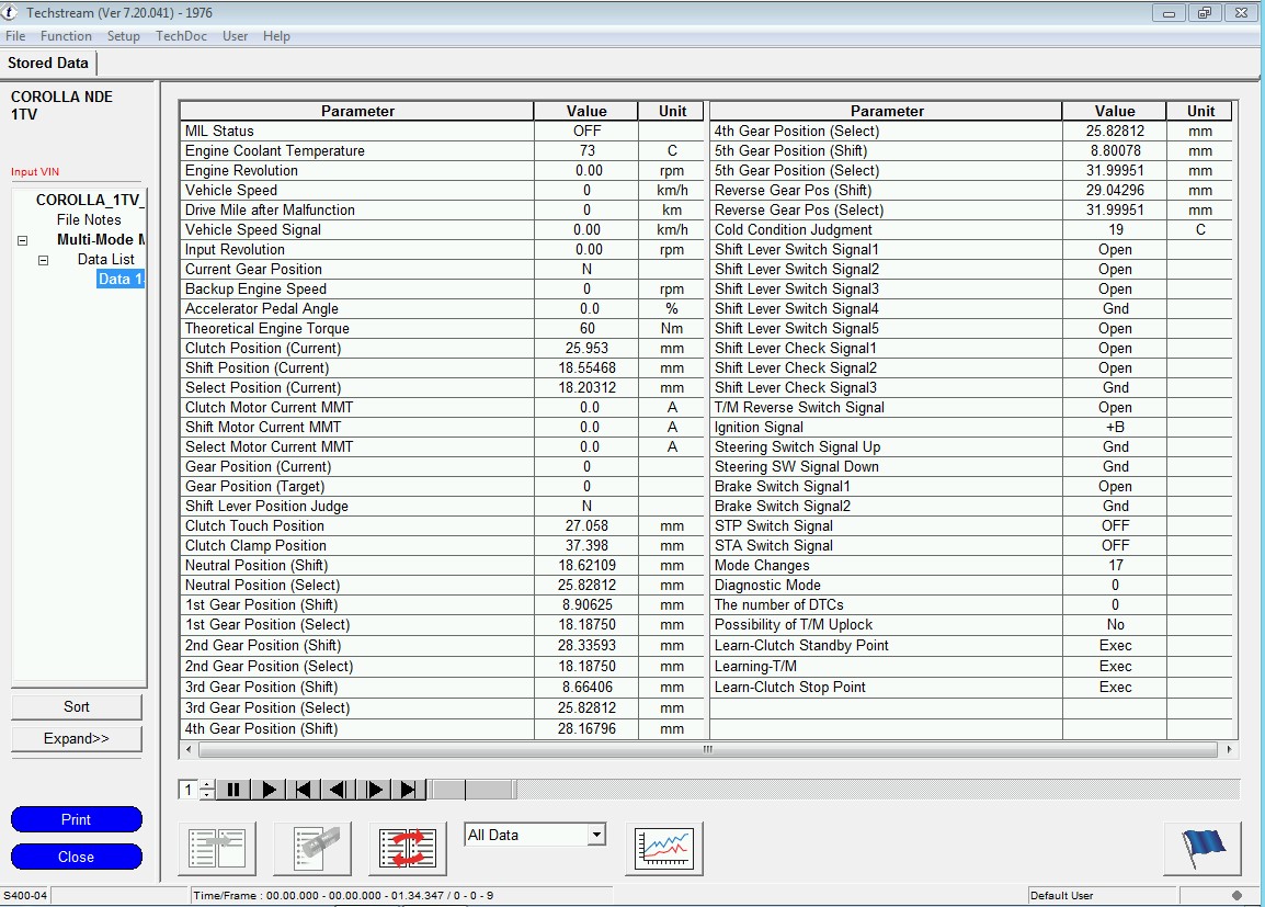

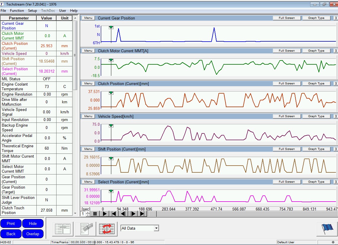

По принцип оборотите ми са стабилни...,специално за случая предполагам че е така заради климатроника. Иначе при при самата инициализация излезна такъв брояч за обучение..., но както и да е изглежда нищо не съм направил понеже пак ми направи същия проблем..., но този път имах късмет и ситуацията го позволяваше да се закача с компютъра и да снимам data list-a. Имам и също записани данни докато карам и пак ми прави проблем, но се надявам утре да мога да ги кача..., нещо друго правих healt check така докато е забила на скоростта но не показва никакви грешки...
Иначе това са данните в момента на проблема...,много ясно се вижда как скоростта е забила на 3-та, а аз реално си стоя на първа и не отлепям от място...
Втората снимка е е друг случай, но този път скоростта е забила на 2-ра...
