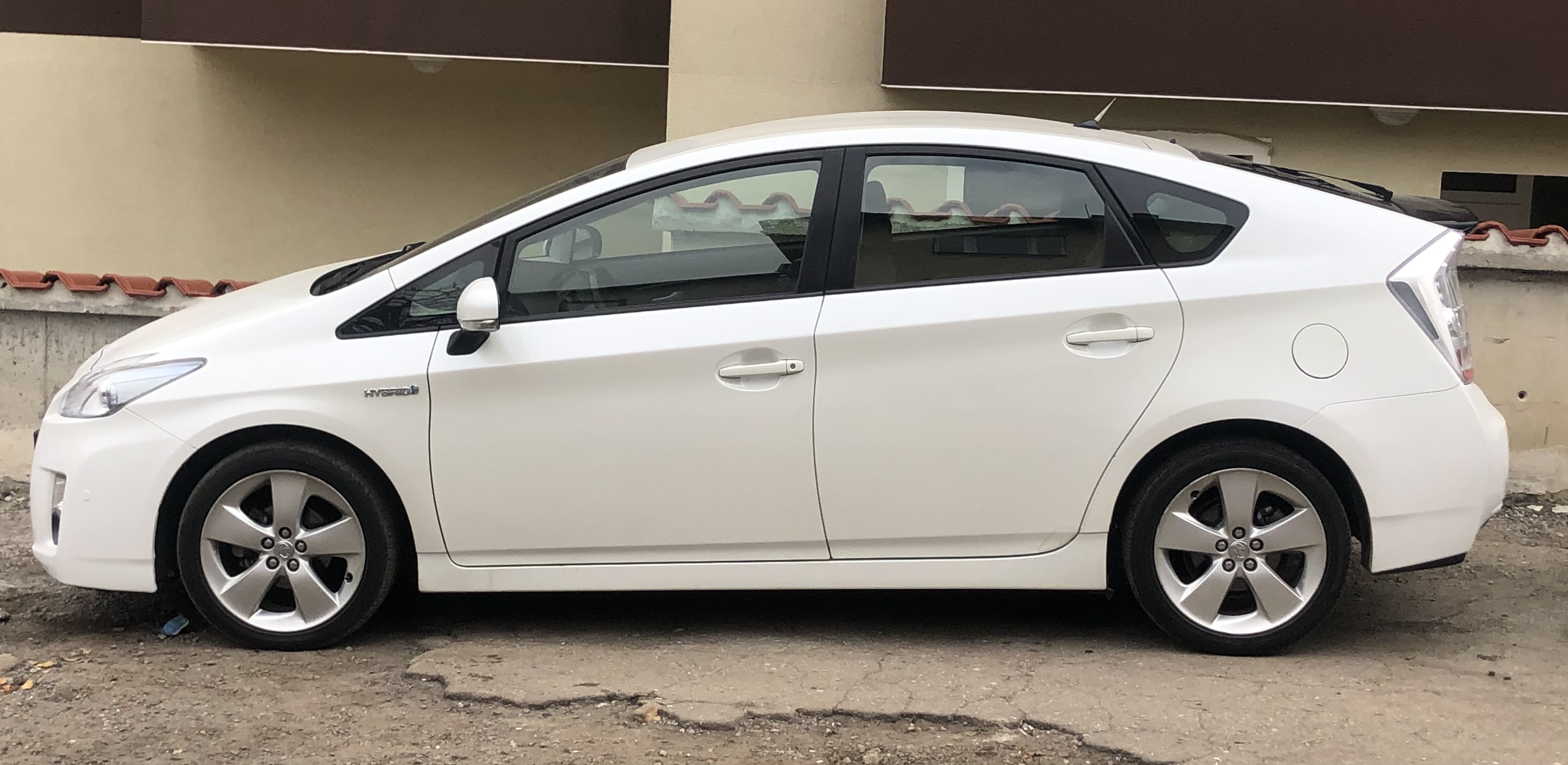

Мнение от Chuk Spleskanovski » 16 Ное 2020 22:31
Ами в такъв случай да ми е честит новия(стар) Приус :cheers:
Харесвам Toyota и се радвам ,че станах собственик на такава
Наистина както писах по-горе излезе , че колата е
произведена 12.2011, но първата регистрация е 11.2012!
Странно или не...
Харесва ми количката,мисля, че като за начинаещ ми даде добър разход :thumbsup:
