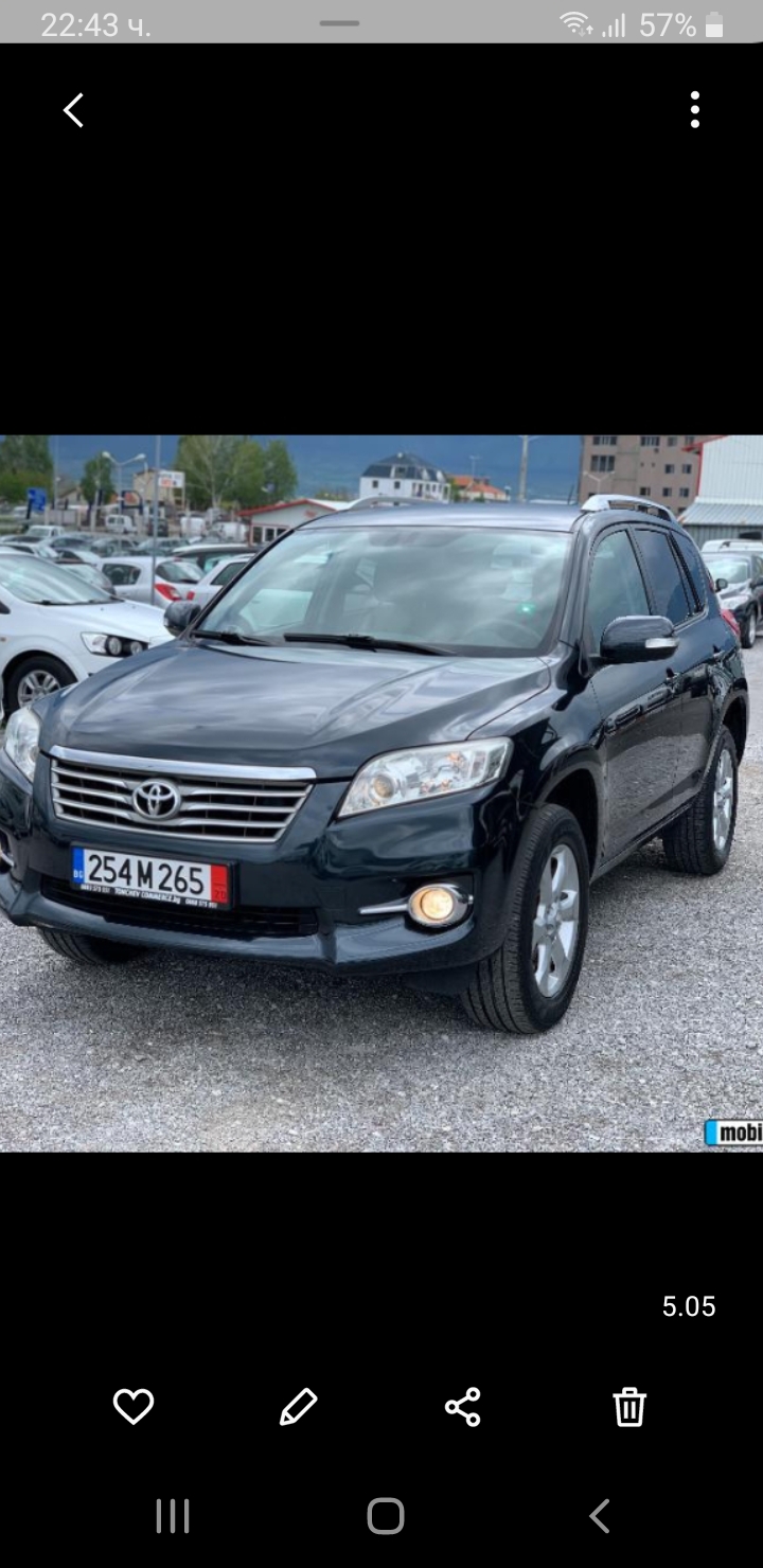

Ето го и звяра...
- Screenshot_20200527-224334_Gallery.jpg (368.09 KiB) Преглеждано 13052 пъти
