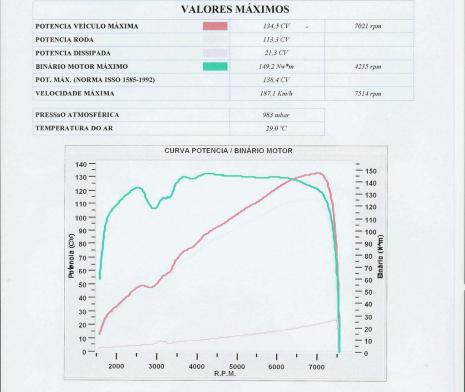

Ето долу две графики на почти сток 4АГЕ двигател. Едната е на колелата, другата на двигателя - от там идват разликите.
Тъй като твърдението е, че със 50-60нм не може да се живее в ниските обороти, можем направо се загледаме в тях в двете графики, защото във високите става нещо ужасно при бузовия мотор, което няма нужда да коментираме.
Та виждаме, че 4аге при 3000 оборота има 50нм, а при 1000 .... 20!
Така, сега да погледнем тоя безмислен моторен двигател, дето няма "никакъв момент". При 3500 оборота имаме 70*1,36, демек 95НМ. Не знаем диаграмата на мотора на колелата ли е или на двигателя, но да кажем, че е на двигателя.
4АГЕ при 3500 оборота дава 60 на колелата и 80 на вала.
Ами дори в този случай излиза, че мотоциклетния двигател в никакъв случай не е по слаб от 4АГЕ, дори напротив - осезаемо по - мощен е!
За съвсем ниските обороти или иначе казано около 1000. Ами не виждам как двигател 1,5 литра ще има върт. момент по нисък от 20хм (какъвто е при 1.6 4АГЕ), но дори и да е, то вижте следващата точка "Предавателно число на диференциала".

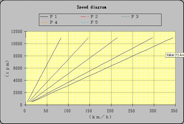

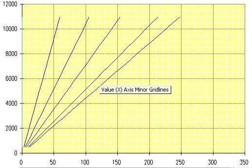

3. При предавателно число 5,7 се получават крайни скорости при обороти от порядъка на 10 000 - 11 000, точно като на 4АГЕ. Долу са атачнати диаграмите на диференциал с 4,1 и 5,7:1 предавателни числа. Уговорката, че ние караме с 4,3 няма нужда да я правя предполагам вече.
Лесно може да се сметне, че в случая с Хаябузата при 100км/час на втора ще имаме 250 коня, докато при 4АГЕто 124.
Също така се вижда, че при 50км/час на втора с 4АГЕ сме на около 4000 оборота, а там имаме около 80нм на двигателя. При варианта "бузов мотор" на 2ра скорост при 50км/час имаме 5000 оборота, което прави 90*1,36=122НМ. Има няма 50% сме по добри в целия пауър банд от 4АГЕ, предвид крайната мощност от 250 коня и 204нм момент, от които изхождаме.

- Интересното за крузерите във форума е, какво се случва при 50 км/час на втора. Еми ето какво:
Килограми Корола АЕ86 - 850. (Килограми С3 - 500)
Момент Корола 4АГЕ (4000 оборота, 4,3:1) - 80нм. Момент буза (5000 оборота, 5,7:1) - 120+ НМ.
Килограми на НМ Корола (по малко е повече!) при
- 4АГЕ при 50км/час, 4,3 диф: 10.
- Буза при 50км/час, 4,3 диф: 7.
- Буза при 50км/час, 5,7 диф: 7. (графиката прави чупка та са равни в случая)
(10 - 7)/10*100 = 30% сме по - добри с двигателя на маторетката на 2ра с 50! (Ако някои иска на 4та с 50 да го сметне или направо да смени колата и двигателя:)))

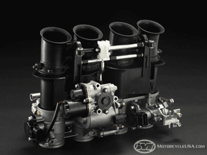

новата Ямаха R1 е така: (за други такива мотори не съм чувал)
Мнение от Japanese_fever » 18 Окт 2006 03:35
PAKETA_1 написа:новата Ямаха R1 е така: (за други такива мотори не съм чувал)

po dulgi trabi bi triabvalo da znachi poveche torque (nai veche na niski oboroti), za mnogo HP na visoki ti triabva kusi i shiroki.
toyota imaha sistema (ACIS, az m/u drugoto imam takav manifold ama sas 8-te runnera otvoreni postoianno), koito promenia ne samo duljinata no i shirochinata na runnerite. TVIS promenia samo shirochinata (demek ili 1 ili 2 runnera otvoreni na vseki cilindar zavisimo ot oborotite).
