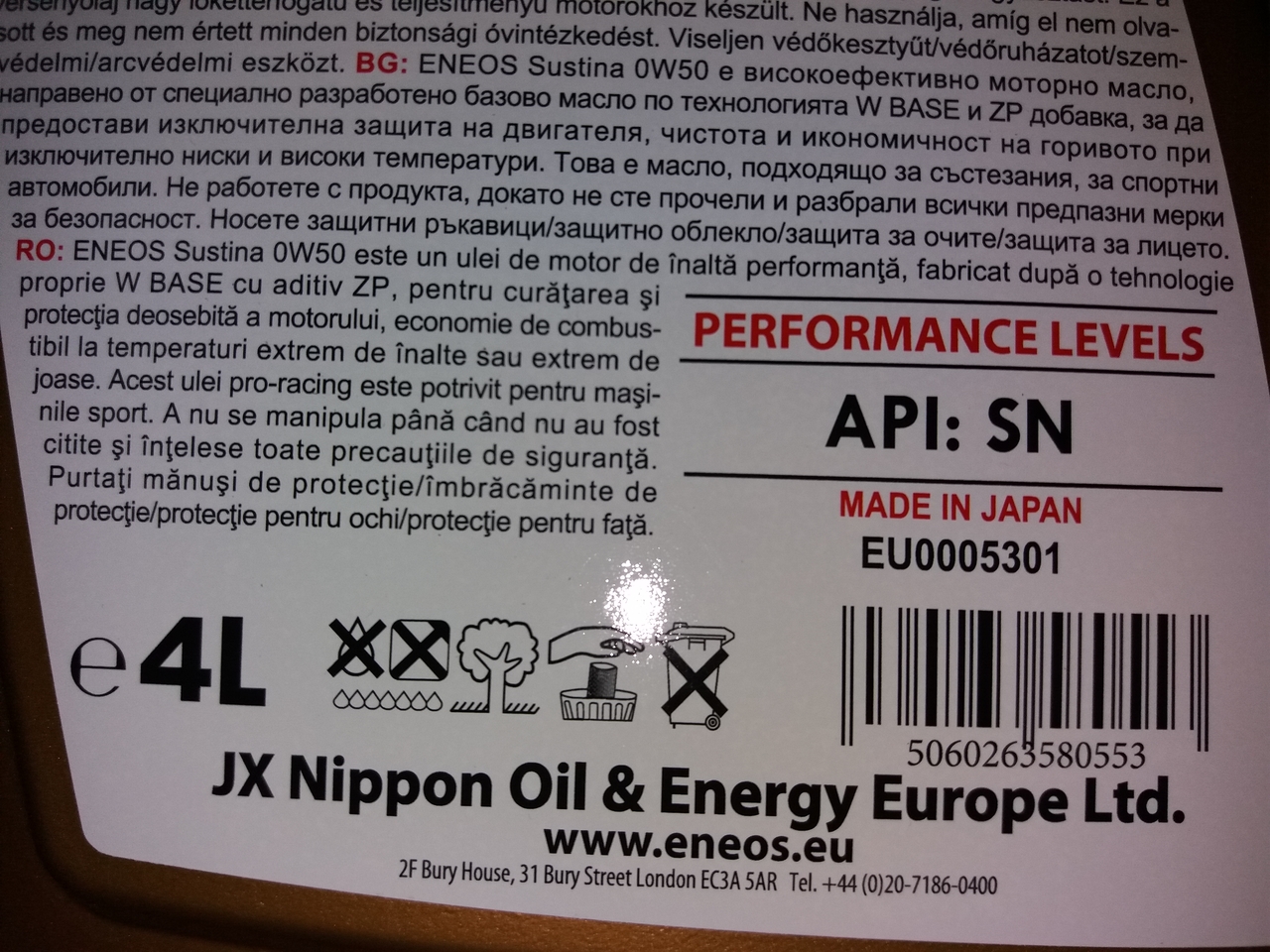

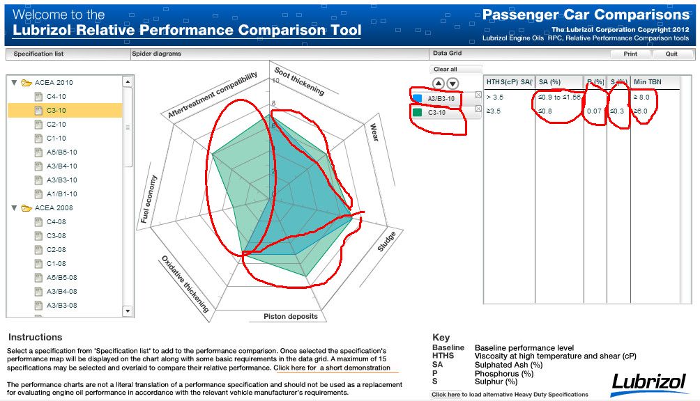

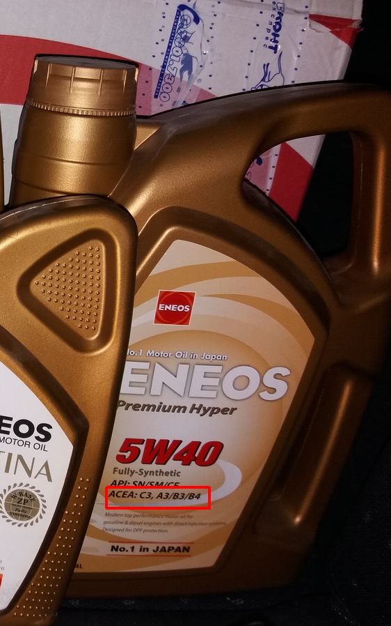

Охххх, тия от ENEOS нещо не са разбрали, че от 2010 година, няма как да има масло хем ACEA A3/B4 (или A3/B3) хем ACEA C3.
ACEA Sequences: Combined claims guidance
stefo91
Мнения: 354
Регистриран на: 06 Фев 2012 00:39
Местоположение: Вършец
какво масло предпочитате
Мнение от stefo91 » 23 Дек 2016 00:19
liav_dolen_(no)pedal написа: Охххх, тия от ENEOS нещо не са разбрали, че от 2010 година, няма как да има масло хем ACEA A3/B4 (или A3/B3) хем ACEA C3.
Пак си в грешка колега, чети от надеждни източници!
А3 Категория за общоприети и лесно течливи моторни масла с по- високи изисквания от А2. Превъзхожда А2 по отношение на загубите при изпарение, чистотата на буталата и стабилноста при окисляване.
B3 Категория за общоприети и лесно течливи моторни масла. Превъзхожда В2 по отношение на износването, чистотата на буталата и стабилността на вискозитета при отделяне на сажди.
B4 Нова категория за дизелови двигатели с директно впръскване (TDI).
C3 Нова спецификация от 10/2004 за дизелови двигатели с филтър за твърди частици. Съдържание на сулфатна пепел: макс. 0,8%. С HTHS >3,5 mPas (Daimler Chrysler/BMW).
Виж тук, припокриват се:
http://vexxol.com/component/jce/?view=p ... jpg&title=
Не виждам нещо невъзможно в цялата работа. Явно ти си по умен от фанатичните Японци който работят за Енеос! :D

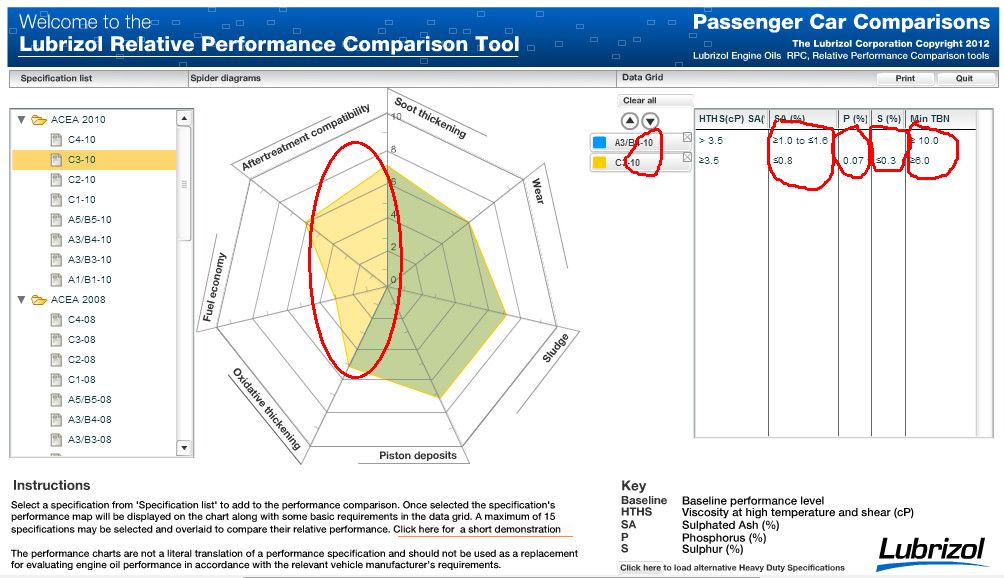

И как точно се припокриват, при положение, че А3/В4 е със сулфатна пепел 1-1,6 , а С3 под 0.8? Взаимно се изключват.

Охххх, stefo, stefo. Много ме развеселяваш. :) Хабер, ама хабер понятие си нямаш от инженерство.
Това ли наричаш прЕпокриване?
От 22 декември 2014 г. не трябва да има масла по ACEA European Oil Sequences 2010, а само по ACEA European Oil Sequences 2012 до 1 декември 2018 г.
Като разбираш английски, ограмоти се и прочети что е то Combined claims.
Като разбираш английски, ограмоти се и прочети что е то Claims Representation.
Като разбираш английски, ограмоти се и прочети что е то ACEA European Oil Sequences 2016.

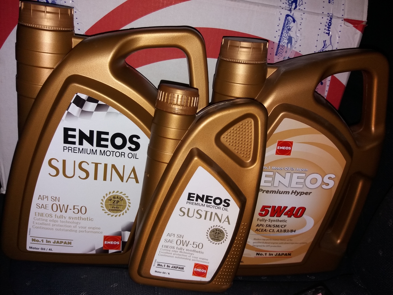

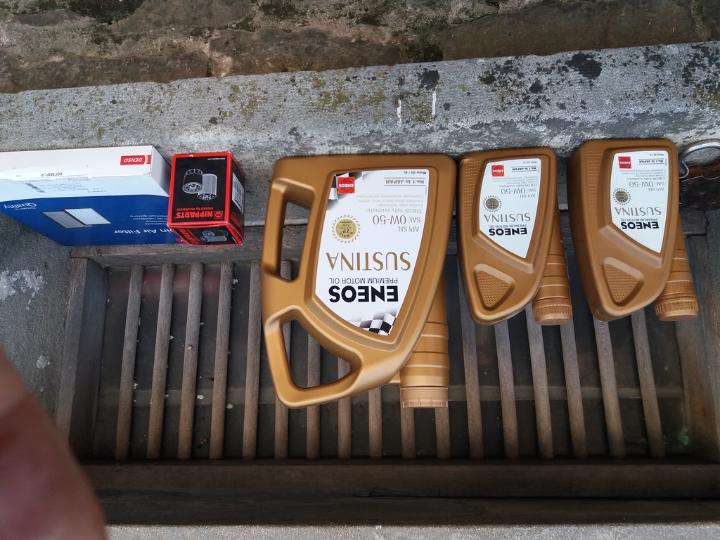

Похвално е, че колегата иска да сложи най-доброто масло спред него - 0w50 Sustina, но винаги има едно "но", следва ли да се слагат бутикови масла на автомобили, които по каталог ги дават за 5w30 или както тук обикновени слагаме 5w40? Колко финасово рентабилно излиза едно такова пао-шмао, естерно и прочее масло, даже за по-старички двигатели, като повечето в Бг, употребата, на подобно масло може да доведе до теч, колко е оригиналното Sustina въпреки лъскавия етикет "мейд ин джапан", справква - ибей uk има 2 обяви с произход Полша за същото масло.
Все пак най- важното е, че колегата е доволен от 0w50 Sustina :thumbsup:

Maxi написа: Похвално е, че колегата иска да сложи най-доброто масло спред него - 0w50 Sustina, но винаги има едно "но", следва ли да се слагат бутикови масла на автомобили, които по каталог ги дават за 5w30 или както тук обикновени слагаме 5w40? Колко финасово рентабилно излиза едно такова пао-шмао, естерно и прочее масло, даже за по-старички двигатели, като повечето в Бг, употребата, на подобно масло може да доведе до теч, колко е оригиналното Sustina въпреки лъскавия етикет "мейд ин джапан", справква - ибей uk има 2 обяви с произход Полша за същото масло.
Здравейте, като за начало Честита Нова Година на всички! Желая ви много здраве и щастие през новата година!
Да колега абсолютно си прав че искам най-доброто и за това слагам това масло! Според моето мнение то е най-доброто на пазара за спортни двигатели като 2ZZ-GE. Честно да ти кажа не ме притесняват едни 60-70 лв. отгоре на всеки 15 000 км. Аз ако исках да пестя и газ щях да сложа на колата, но я карам само с 100 октана бензин, но все пак всеки сам си го преценява това. По принцип си прав, че се получава по-голямо налягане с това масло, но при здрав двигател е изключено да доведе до теч. Сустината е само "MADE IN JAPAN" няма как да е произведено в Полша - най-вероятно се касае до грешка. Честно да ти кажа, не вярвам че има фалшификати на Сустита и не съм чувал или чел за подобно нещо. Наистина съм супер доволен от маслото. Ето и снимки от последната смяна преди няколко дни. Източих маслото на 14 900 км. и 1 год и 5 месеца. Можете да видите как изглежда след този пробег. Ако някой може да каже нещо според цвета ще е интересно.

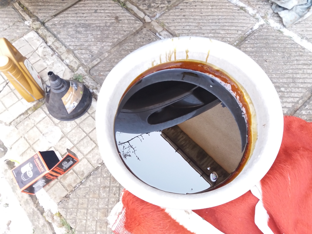

Колега ЧНГ и с пожелание все така да се грижиш за колата, както и ти да си жив здрав! По цвят не бих могъл да кажа нищо за маслото, мисля, че едва ли някой може, видно е, че е тъмно върши си едно от предназначенията му. Без анализ на отработеното масло ше хвърляме боб:) има лаборатори, които извършват анализ на отработеното масло, за САЩ, Блекстоун, пробата на маслото с транспортните разходи и анализ е около 50 евро, мисля. Вероятно им и европейски лабс, които да свъшат същото, но не съм запознат.
Ако приемеш съвет - вместо да караш 15 000 с едно масло, колкото и да бутиково, по-добре би било 2 пъти годишно, есен и пролет да го сменяш с предписаното, примерно 5w40, с добро количество zddp, съдържание на фософор мин 1000, хидрокрек, да не е С3. 5W40 A3/B4.
Но ако след анализ при теб се окаже, че Състината се справя, тогава би било хубаво да постнеш тук резултатите :thumbsup:

Maxi написа: Колега ЧНГ и с пожелание все така да се грижиш за колата, както и ти да си жив здрав! По цвят не бих могъл да кажа нищо за маслото, мисля, че едва ли някой може, видно е, че е тъмно върши си едно от предназначенията му. Без анализ на отработеното масло ше хвърляме боб:) има лаборатори, които извършват анализ на отработеното масло, за САЩ, Блекстоун, пробата на маслото с транспортните разходи и анализ е около 50 евро, мисля. Вероятно им и европейски лабс, които да свъшат същото, но не съм запознат.
Защо да е 5/40,защо да е хидрокрек и защо да не е С3 ????????????? И защо да го сменя два пъти годишно при около десетина хиляди на година ?????????????
