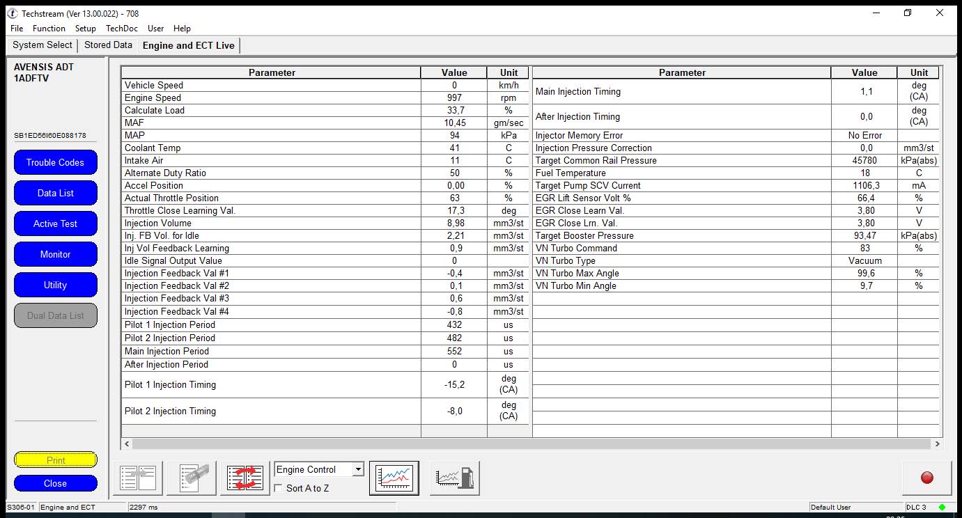

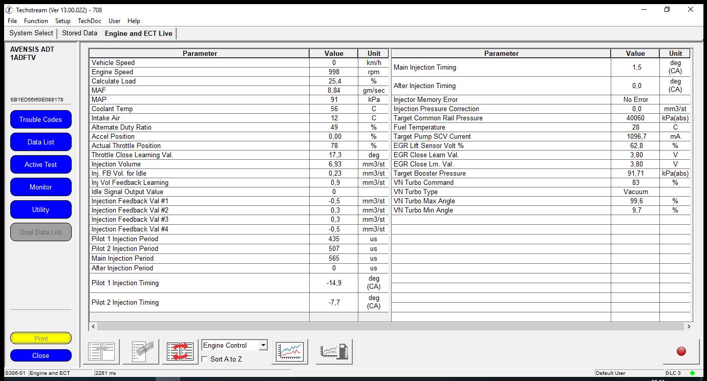

Здравейте, колеги!
Дали някой ще може да погледне данните, които успешно изкарах през Techstream днес и да каже дали има нещо, което не е в норма:
Студен старт

6 минути след запалването
Live Data List Printing(S821-03) Hot.jpg (162.83 KiB) Преглеждано 8883 пъти
Да вметна и едно нещо, което ми направи впечателени. Първо около 10ина пъти не можах да запаля колата, май ще трябва нов Хакумулатор, но след като успях най-накрая, оборотите се лепнаха на 1000, което е абсолютно нормално, обаче след като позагря не паднаха на 900, както обикновенно. Загасих мотора и веднага го запалих пак и оборотите си се лепнаха на 900. Не е работило парното/климатика - OFF. Трябва ли да се притеснявам за нещо?

Публикувано на: 24 Окт 2018 14:15
от biro
Много данни ти липсват.

biro написа: ↑24 Окт 2018 14:15 Много данни ти липсват.
Това са само за двигателя, другите ги скрих.
Също така не се вижда налягането в рейла, само желаното налягане макар на празен ход да не е от значение.
Другият път не крий - за пълноценен анализ.

Прикачих данните от днес като не съм филтрирал нищо, по заръка на biro. В крайна сметка има 3 грешки при ABS/VSC/TRC секцията и ще ги проверя да видим какво става. Това, което ме интересува най-вече е дали всички показатели от Live Data файла са в норма?

Относно живите данни, всичко изглежда наред. Дюзите са леко високи корекции, но за 10 годишен дизел (на колко х. км е?) е ок.
Time after DTC Cleared 9610 min
Distance from DTC Cleared 10722 km
Преди 10722км са ти чистили грешки.
