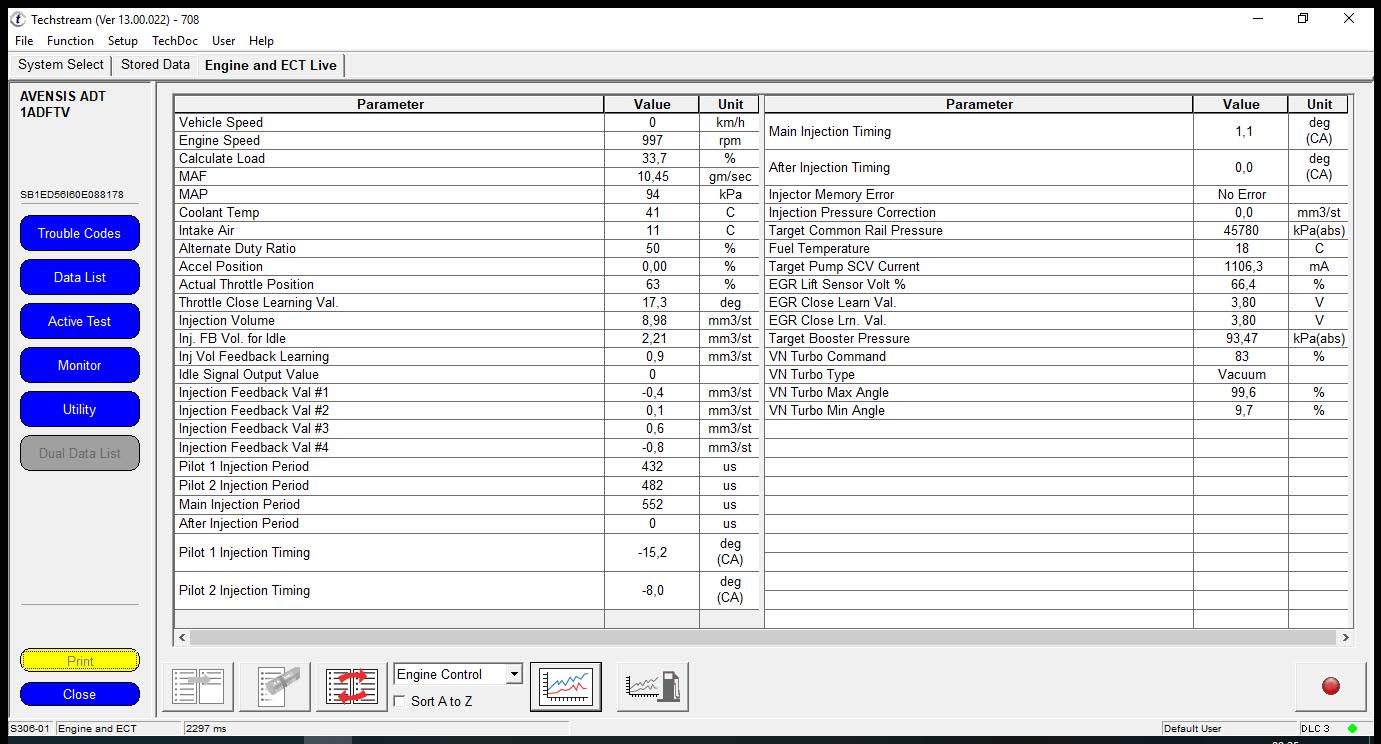

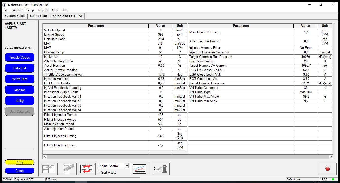

Здравейте, колеги!
Дали някой ще може да погледне данните, които успешно изкарах през Techstream днес и да каже дали има нещо, което не е в норма:
Студен старт
Live Data List Printing(S821-03) Cold Start.jpg (163.05 KiB) Преглеждано 8867 пъти
6 минути след запалването
Live Data List Printing(S821-03) Hot.jpg (162.83 KiB) Преглеждано 8867 пъти

Много данни ти липсват.

biro написа: ↑24 Окт 2018 14:15 Много данни ти липсват.
Това са само за двигателя, другите ги скрих.
Също така не се вижда налягането в рейла, само желаното налягане макар на празен ход да не е от значение.
Другият път не крий - за пълноценен анализ.

biro написа: ↑24 Окт 2018 20:46 Оплакваш се от акумулатор, а си скрил данните за него no.gif
Оплакването за акумулатора е, защото колата е взета от автокъща и сигурно е на поне 5-6 години и общо взето го очаквах. Днес ще си сложа последната версия на Techstream 13.20.017, за да пробвам китаецо дали ще сработи утре. Иначе като пуснах Health Check нямаше никакви грешки. Утре сутринта ще пусна пълната информация, която ще излезе.

Прикачих данните от днес като не съм филтрирал нищо, по заръка на biro. В крайна сметка има 3 грешки при ABS/VSC/TRC секцията и ще ги проверя да видим какво става. Това, което ме интересува най-вече е дали всички показатели от Live Data файла са в норма?
По темата за паленето, то днес ми трябваха по-малко опити да запали колата, но не и 1, а вчера съживих и тази тема - ЦЪК. През Techstream погледнах, че с включена система за контрол на въздуха (AUTO) и 25 градуса, стойността на акумулатора показваше 13.8-13.9 V.

Относно живите данни, всичко изглежда наред. Дюзите са леко високи корекции, но за 10 годишен дизел (на колко х. км е?) е ок.
Time after DTC Cleared 9610 min
Distance from DTC Cleared 10722 km
Преди 10722км са ти чистили грешки.
Полезна информация!
На таблото пише, че са 194ХХХ километра, ама само Господ може да каже колко са върнати назад. Интересното в случая е, че според Fuelio, след последното въвеждани на данни съм изминал 10910 километра, което означава, че чистенето на грешки е станало около 200 километра след като съм взел колата. Спомням си, че след като взех колата и се прирах, за да я регистрирам в КАТ, свалихме акумулатора за 30-ина минути за проверка на една гумена тръба под таблата на акумулатора, която съм почти сигурен, че беше за кулера и беше понапукана, а новата още седи в багажника unsure.gif. Отделно пръснахме със спрей и металната планка на която се слага таблата за акумулатора, че беше цялата ръждясала. Та най-вероятно тогава са се изтрили грешките. Прав ли съм?
