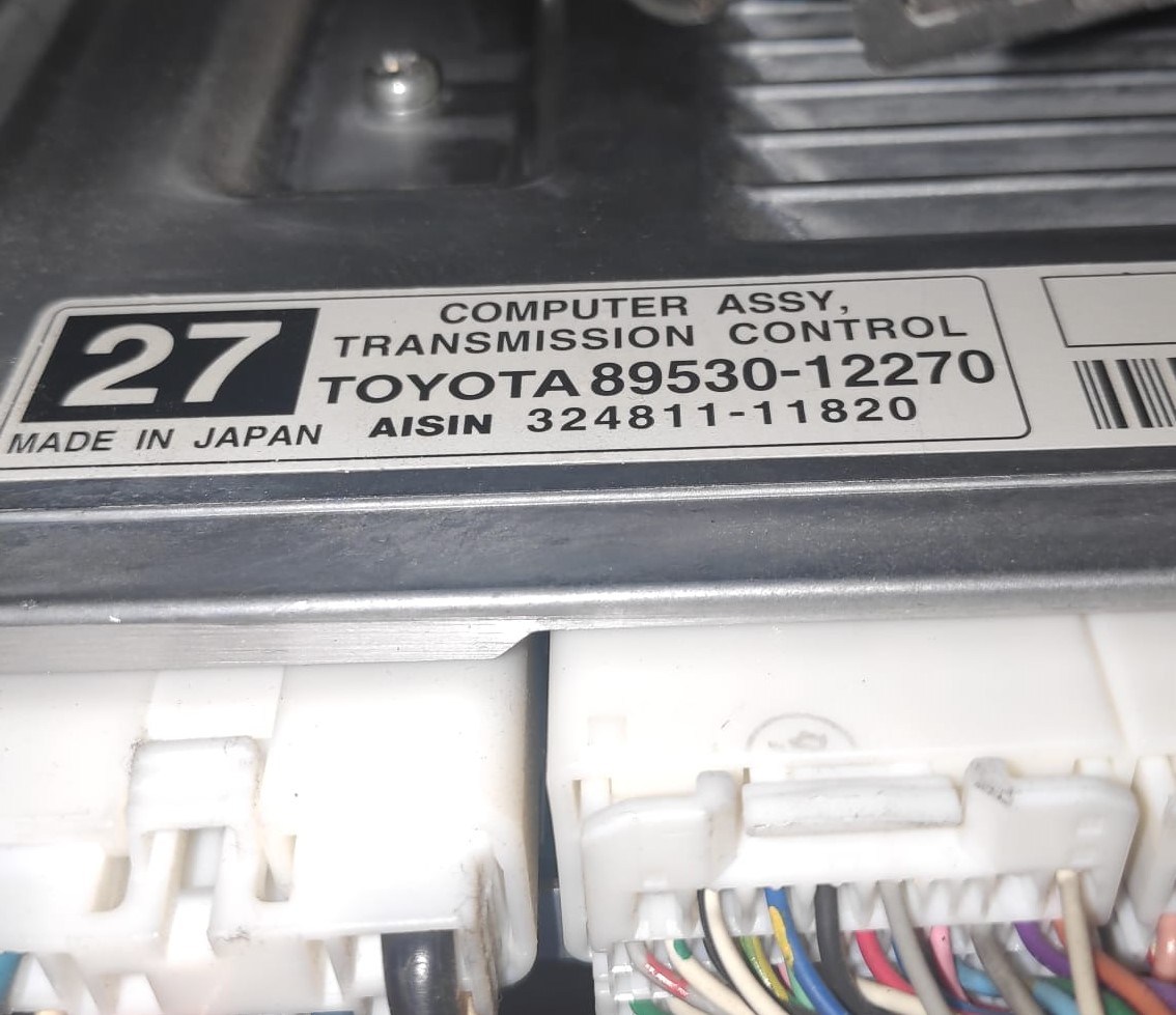

Мнение от billyto » 18 Авг 2023 15:17
Колега, това е компютъра
Митхат

billyto написа: ↑18 Авг 2023 15:17 Колега, това е компютъра
Версията на компютъра не е вашият проблем.

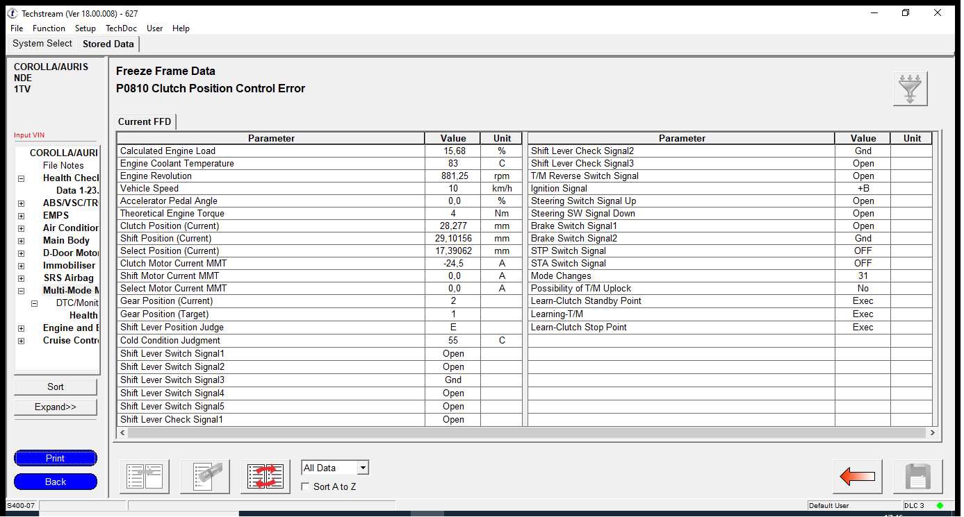

Мнение от billyto » 23 Авг 2023 18:26
Здравейте колеги, това са данни от днес.

Мнение от Petar555 » 23 Авг 2023 19:31
Започва се с проверка на актуатора на стенд с контролиран ток. Максимум 25А. Ако той не си изпълнява хода, разглобяване, преглед и ремонт(втулки и лагери), както и на моторчето преглед и ремонт(лагери и четки)
Поставя се на място и се тества.
