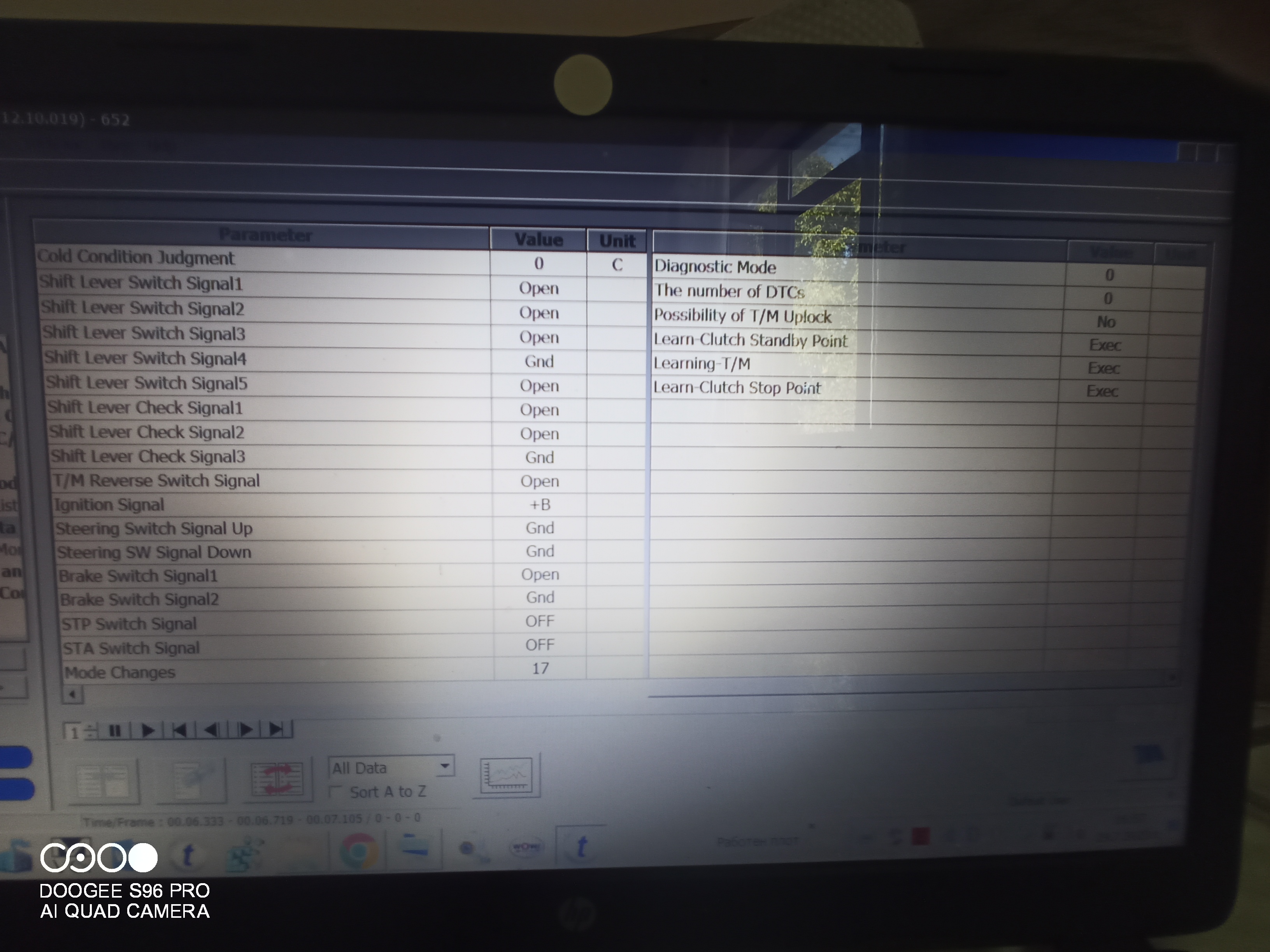

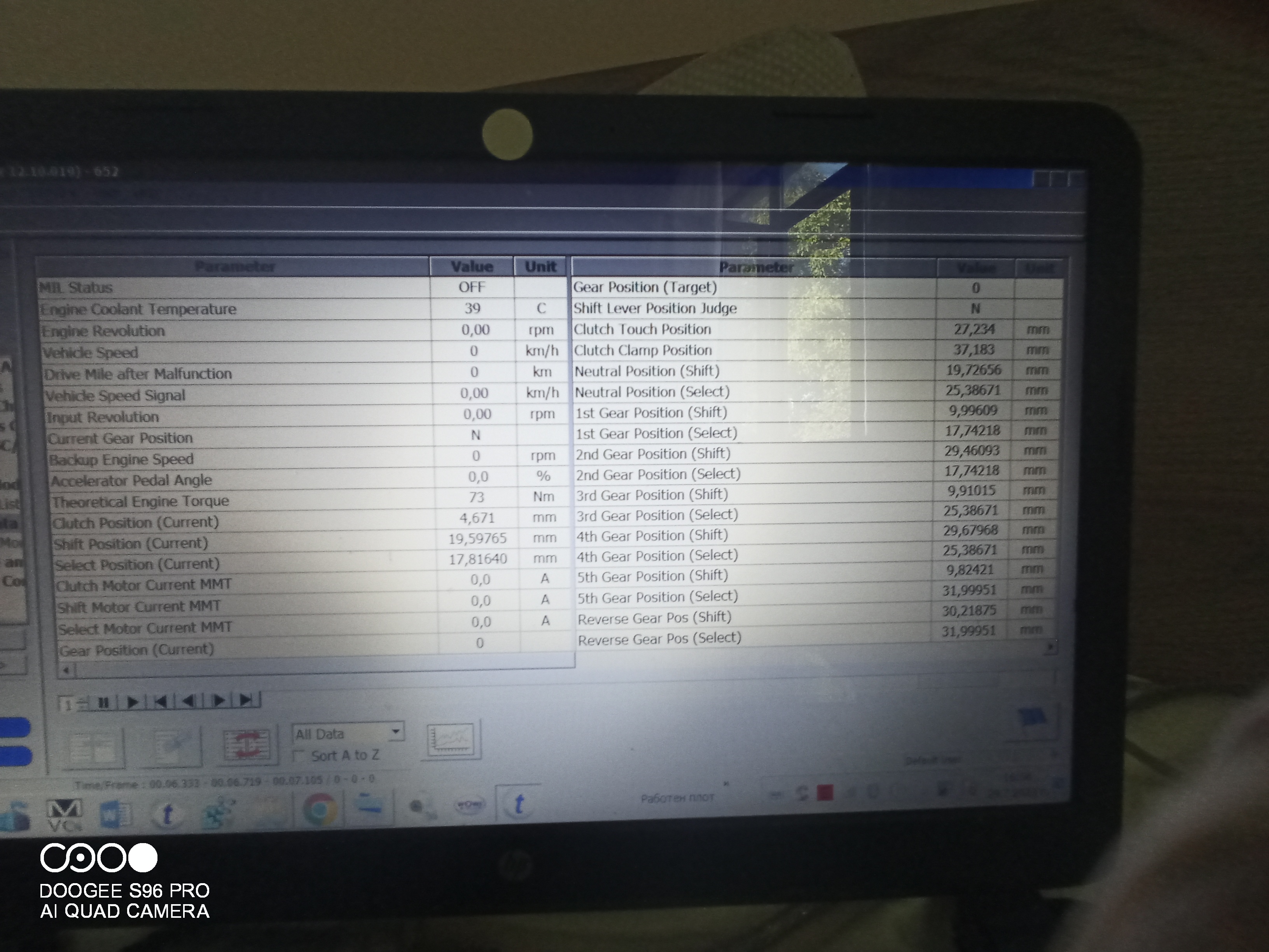

Корола 1,4 ммт 2005г. След 5 години с леки намигвания на зъбатата лампа , колата спря до един сервиз и не искаше да включи по никакъв начин . Реших че е за смяна на съединител и я оставихме да го сменят . Когато ти е силен майстора ( на думи) а няма възможности проблемите се умножават. След разкарване по разни майстори( на платформа) реших че по добре няма да стане и си я прибрах с надеждата с помощта на форума да я ремонтирам сам.имам течстриим (12.10.019) но не мога да се справя . Разглобих актуатора и мисля че работи добре но колата не иска да го управлява . От къде да започна - не знам . Моля за съвет . Четири грешки имаше р0808, р0810, р0900 и р0100(не беше закачен дебитомера ). Всички опити за инициализация не се получиха.

Здравейте sisko,
В крайна сметка сменихте ли съединителя?
Като изчистите грешките пак ли излизат същите?
Сензора на актуатора е свален и не е монтиран правилно.
Преди няколко дни друг колега имаше същото положение.
Не инициализирайте! По-добре че не минала инициализацията!
Пишете ми на лични.

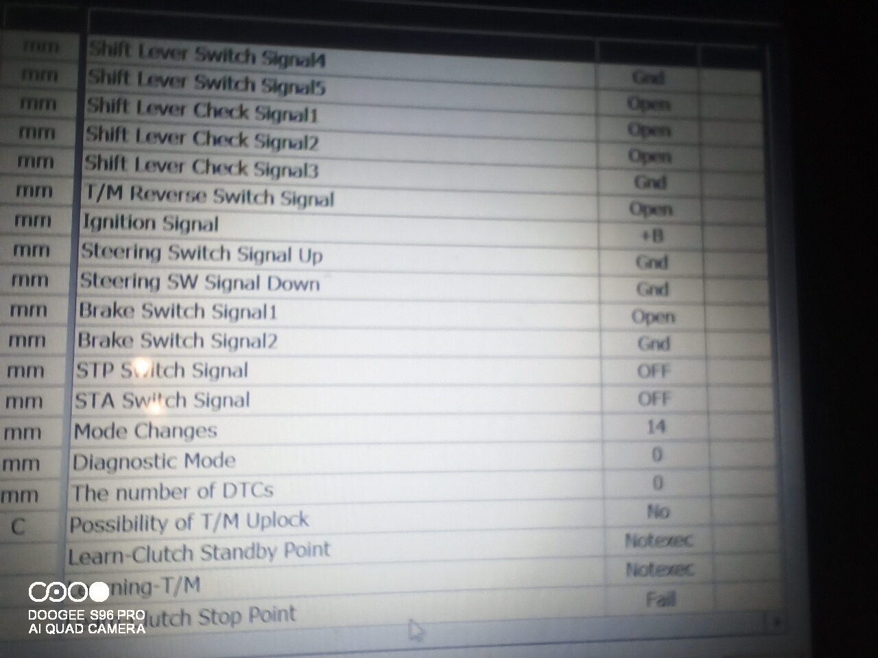

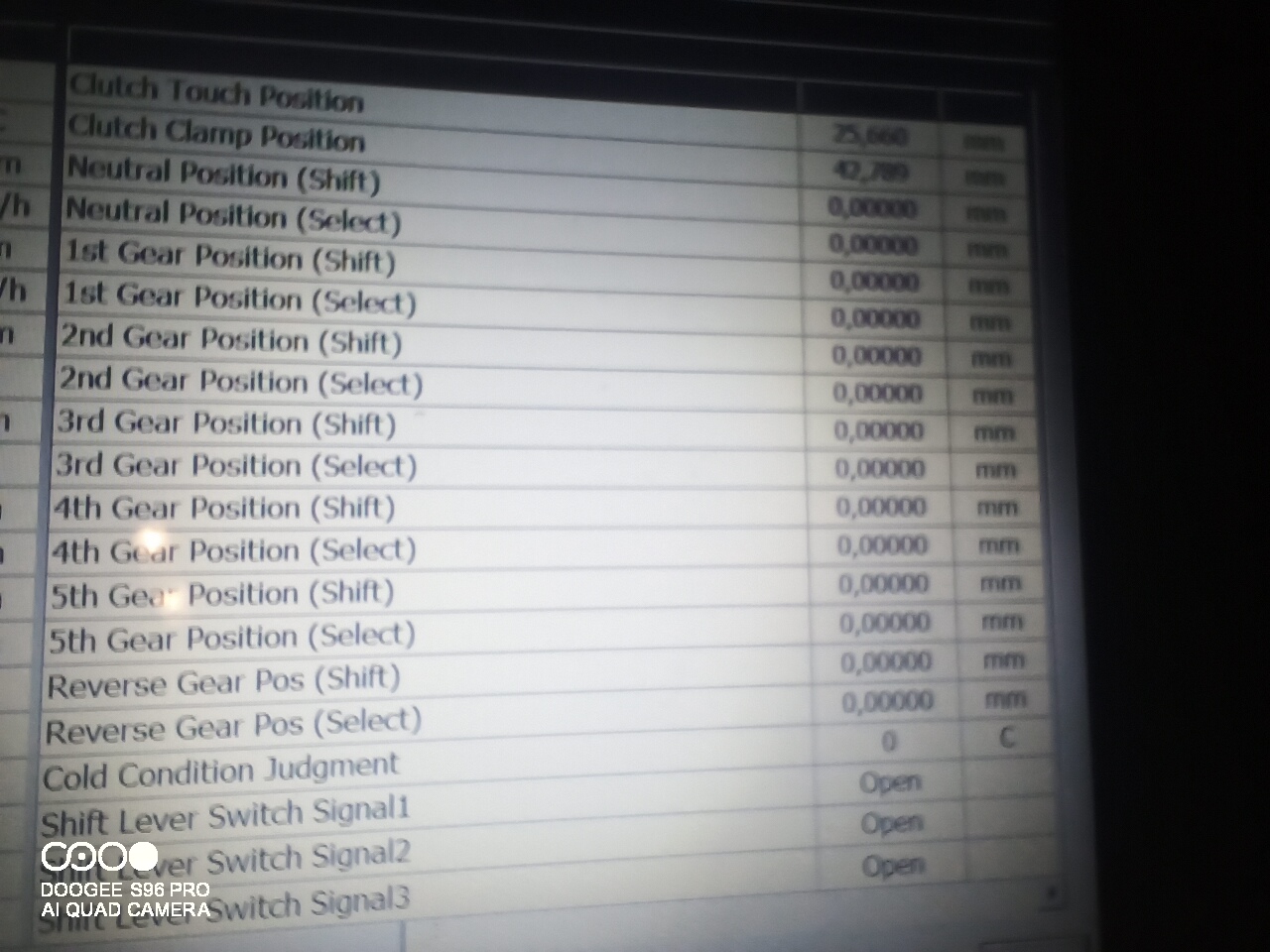

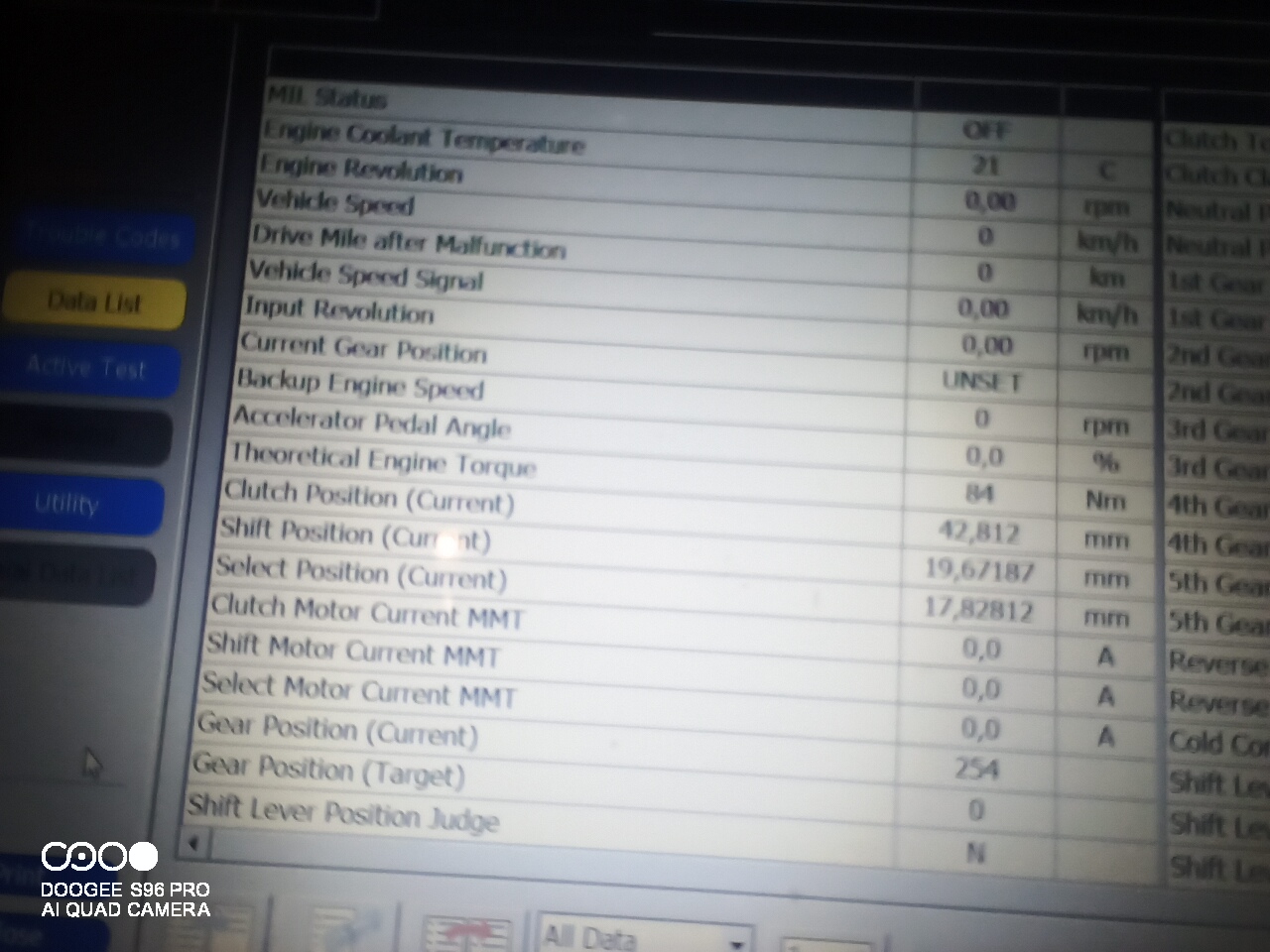

Колеги мога ли да се надявам на малко помощ.
След смяна на съединител и инициализация и обучение , колата Корола 2006 1,4 д влезе в авариен режим и няма показания на скоростите. И газта изчезна . Няма и данни за съединителя .

Какъв съединител е сложен?
Актуаторът ремонтиран ли е?
Актуаторът правилно ли е монтиран?
Поздрави
