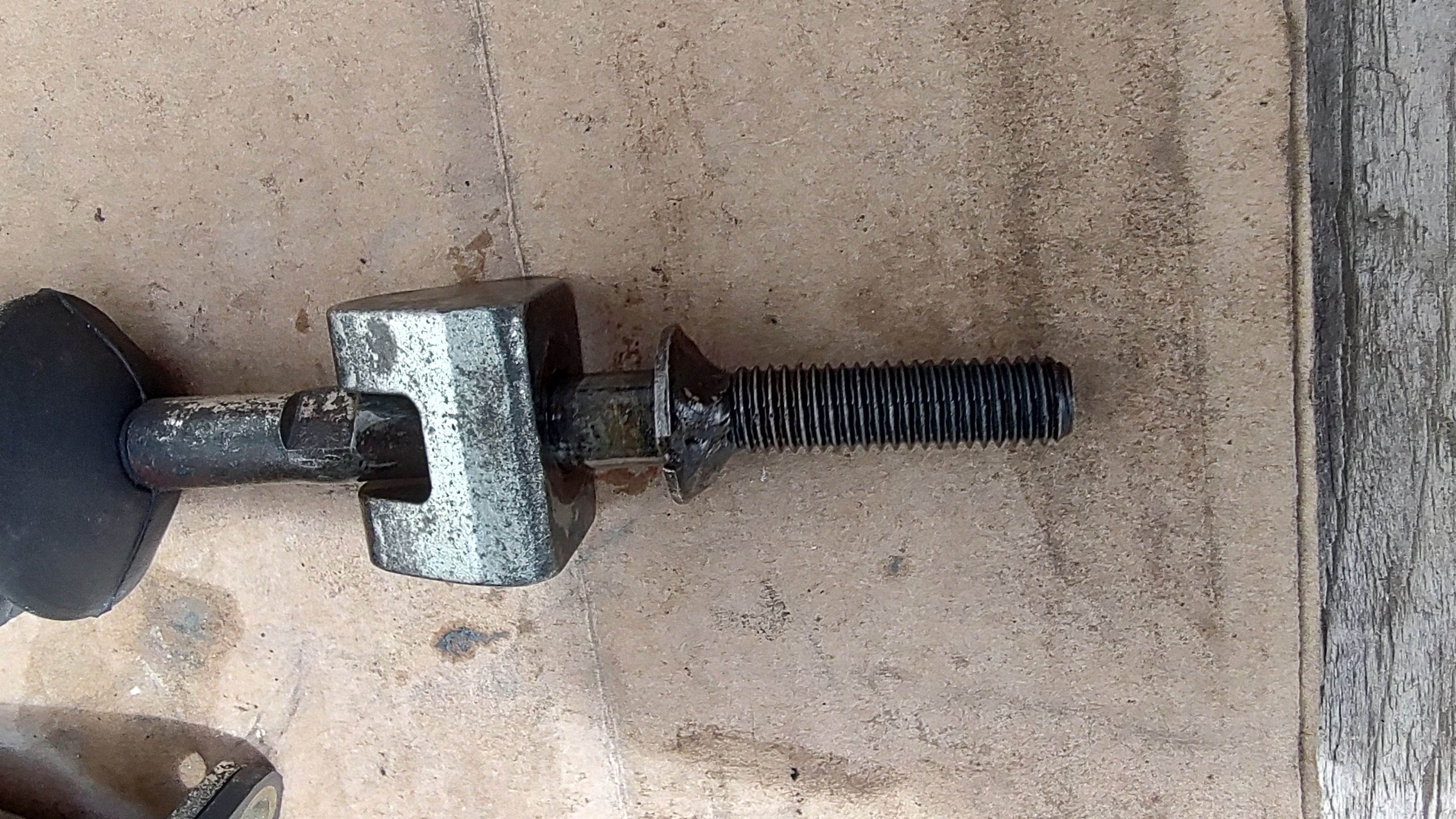

Аз пак да питам, на някой намира ли му се щангичка от актуатора за съединителя.
Може и на лични.
Публикувано на: 25 Фев 2023 17:38
от Petar555
Счупи ли се заварката?
Публикувано на: 26 Фев 2023 12:55
от АТР
Не е, но сега разглобих за профилактика и ми се искаше ако се намери да я монтирам.

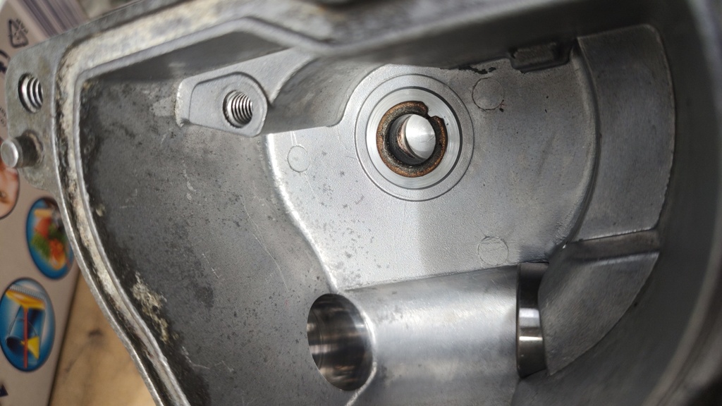

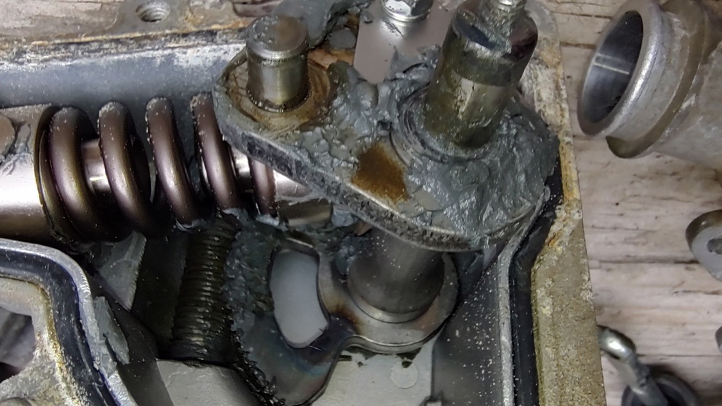

Публикувано на: 28 Фев 2023 15:32
от АТР

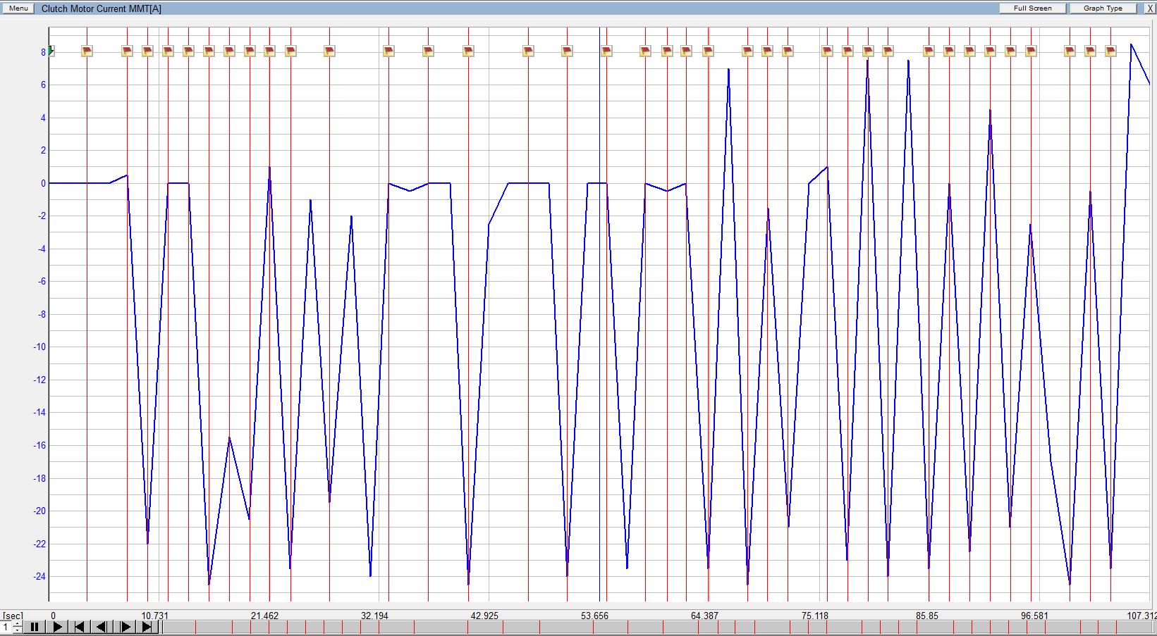

Ще ме извините за големите снимки от предния пост. От телефона ги наснимах и качих мислейки че като бързам нещо ще се случи в положителна посока относно въпросната щангичка(която вече ми се струва легендарна между впрочем). Уви нищо такова не се случи напомняйки ми, че хубавата работа не ставала с бързане. :) По-надолу ще споделя в снимки и графики последвалите резултати.
Така изглежда след подобрението:
activ test 2.pdf
(332.3 KiB) Свалено 254 пъти

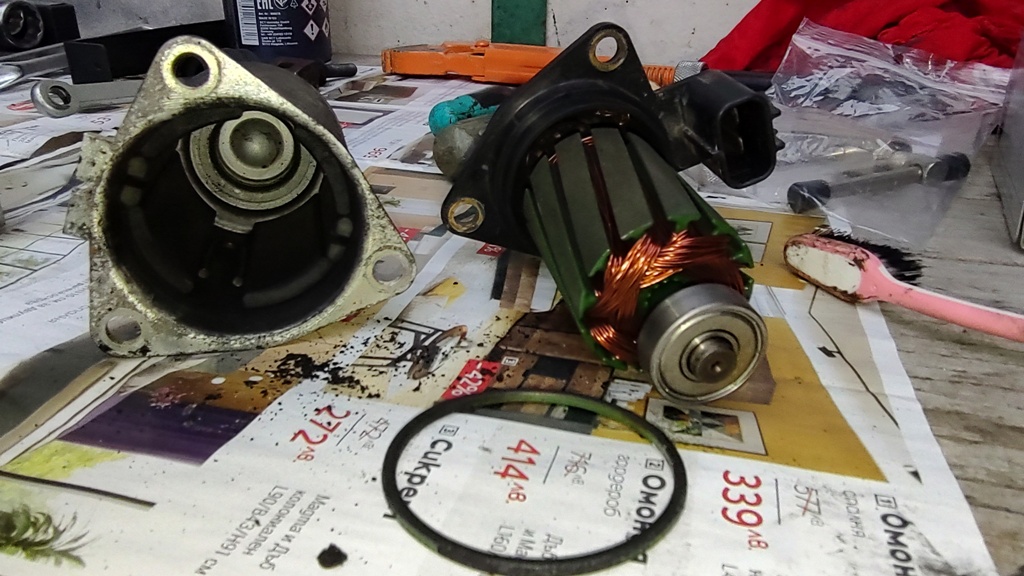

Съответно преди профилактиката:
Видно е, че разликата е осезаема и моторчето няма повече нужда да се товари толкова почти до предела когато се изхвърля от скорост, а от таблото започва да намига небезизвестния "N".

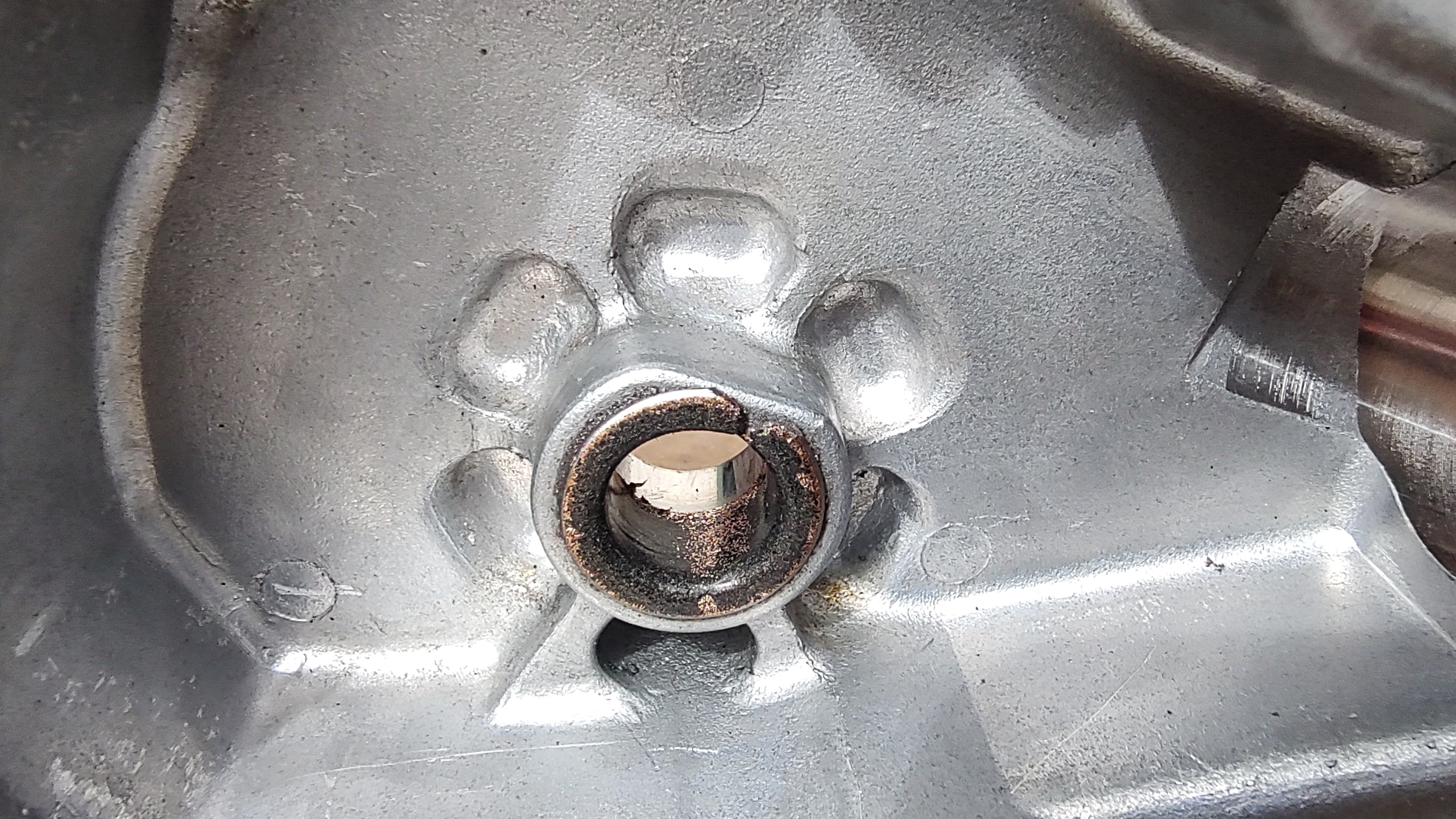

След обстоен оглед и щателно почистване се разясни, че смазката е пресъхнала и в резултат механичните части са контактували на полусуха повърхност.
Смазката като цяло е от добро качество и адекватно нанесена. Единствено по червяка е имало нужда от повече количество, но така или иначе й е дошло времето.
По втулките следи от износване има съвсем непретенциозни на един малък участък от тефлоновото покритие. Реших, че с прясна смазка ще изкарат до смяна на четки.

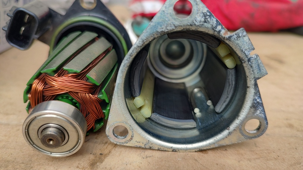

Самото моторче имаше немного прах, който също трябваше да се почисти.

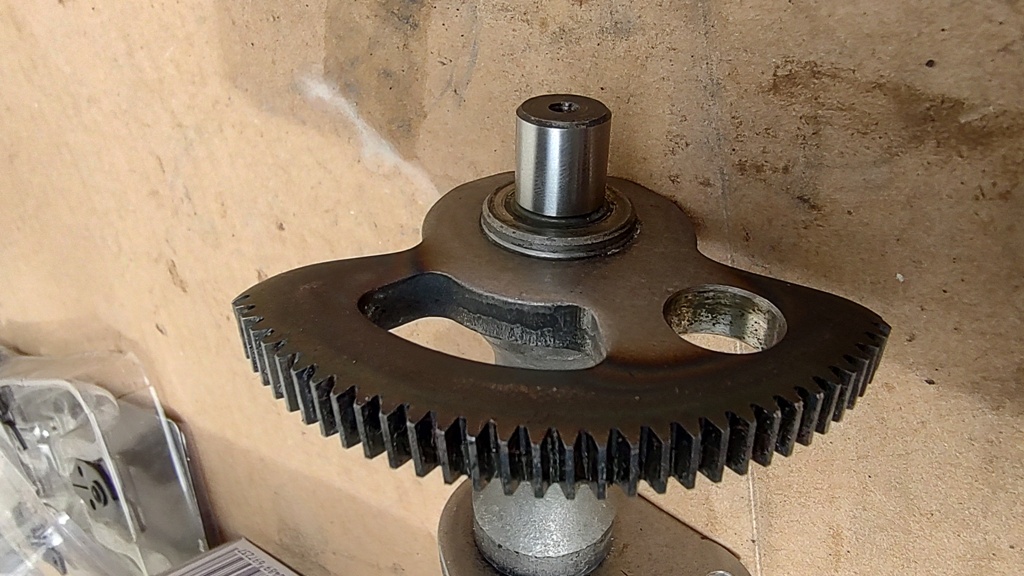

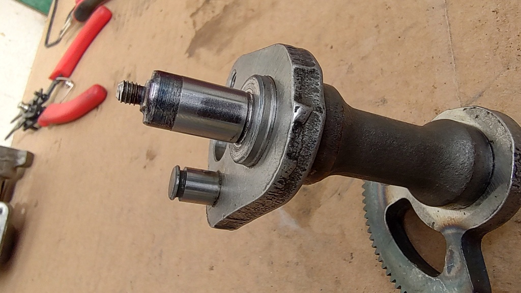

Публикувано на: 28 Фев 2023 15:53
от АТР
И така Самото моторче имаше немного прах, който също трябваше да се почисти.
Трябваше да знам, че ще му олекне. Просто искам да съм сигурен в моята Тойота.
Валовете там където контактуват бяха без следи от износване
И зъбчатката е наред според експлоатацията си
Благодаря за подкрепата от тук и по-специално "Petar555" и "mapamop". :cheers:
Аз доволен от състоянието обилно смазах където трябва, събрах, затворих, монтирах и вече карам колата си. punk.gif

Публикувано на: 28 Фев 2023 20:50
от mapamop
АТР написа: ↑28 Фев 2023 15:53 Аз доволен от състоянието обилно смазах където трябва, събрах, затворих, монтирах и вече карам колата си
Каква е разликата в графиките на същия тест, след инициализацията и обучението на актутатора? Т.е. ми е интересно "има ли файда от целия цирк"? Амплитудите генерално различни ли са и просто се "поуспокоиха и поизгладиха"?

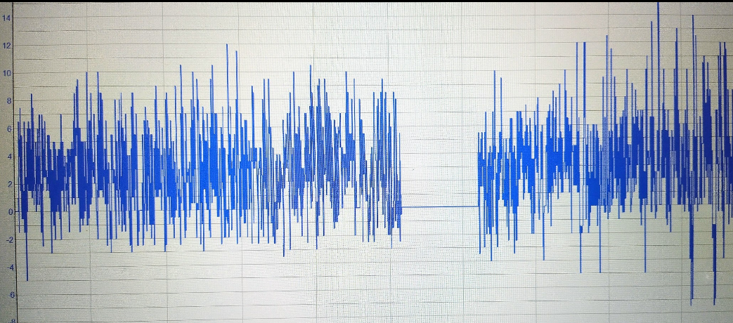

от Petar555
Здравейте АТР,
Браво че сте се справили с ремонта. Когато започнах да използвам Active test за диагностика правех по 100-150 хода, с времето установих че това не е достатъчно и понякога заблуждава. После започнах да правя по 200-250 хода и пак не винаги виждах цялата картина, защото понякога с времето токът започва да расте след 200 хода. Сега редовно тествам поне 500-600 пъти, а понякога и над 1000.

от АТР
mapamop написа: ↑28 Фев 2023 20:50
Ами какво да кажа, първо когато заедно тествахме, ще се види че дори отначало графиките отиват на -22 и - 24 А и държат такива стойности, което си е на ръба.
След "цирка" :D обаче графиката стига до 16-17, което е близо до стойности на ревизиран актуатор и може би нов съединител. За съжаление на мен не ми е известно дали е сменян, а колата ми е на 118 хил км.и той не приплъзва(боксува).
инициализацията и другите човъркания в случая бяха задължителни след демонтаж и да се види кое как е.
Не успях да публикувам графиката като снимка, та за това изисква да се изтегли.
Ще съблюдавам батерията да е топ за следващия тест, за да е по дълъг. :thumbsup:

от Petar555
АТР написа: ↑28 Фев 2023 22:23 обаче графиката стига до 16-17, което е близо до стойности на ревизиран актуатор и може би нов съединител.
Вижте графиката от предния ми коментар. При нормални условия, токът е макс 12-13А, при наскоро сменен съединител.
Ето това е графика на съединител на 15,000 км с една приводка. Беше поставен с предварителен натяг и затова (+) стойности са по-големи от(-).

АТР написа: ↑28 Фев 2023 15:32 Самото моторче имаше немного прах, който също трябваше да се почисти.
Това моторче е сменяно,и втулките са ти още оригиналните.Добре е че си направил този ремонт точно навреме е било,но се съмнявам с това да решиш проблема.А и добре е че не си направил 1000 актив теста.Иначе сам виждаш че нищо сложно няма в този агрегат,жалко че не съм видял че търсиш и щанга щото вече имам .
