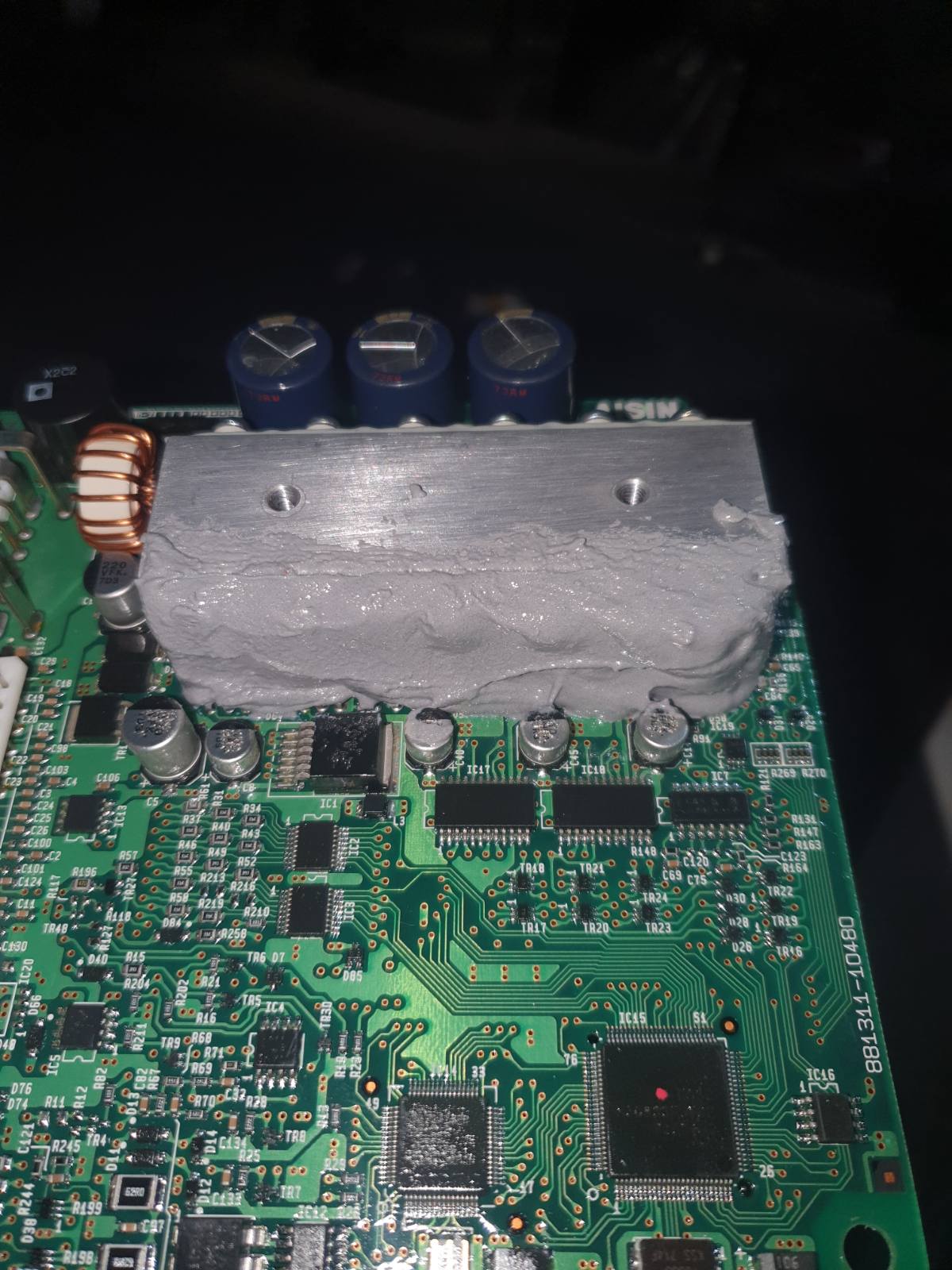

Виждал съм кола с преправена/рязана и заварена вилка от официалния сервиз. Това на снимката също беше правено там.

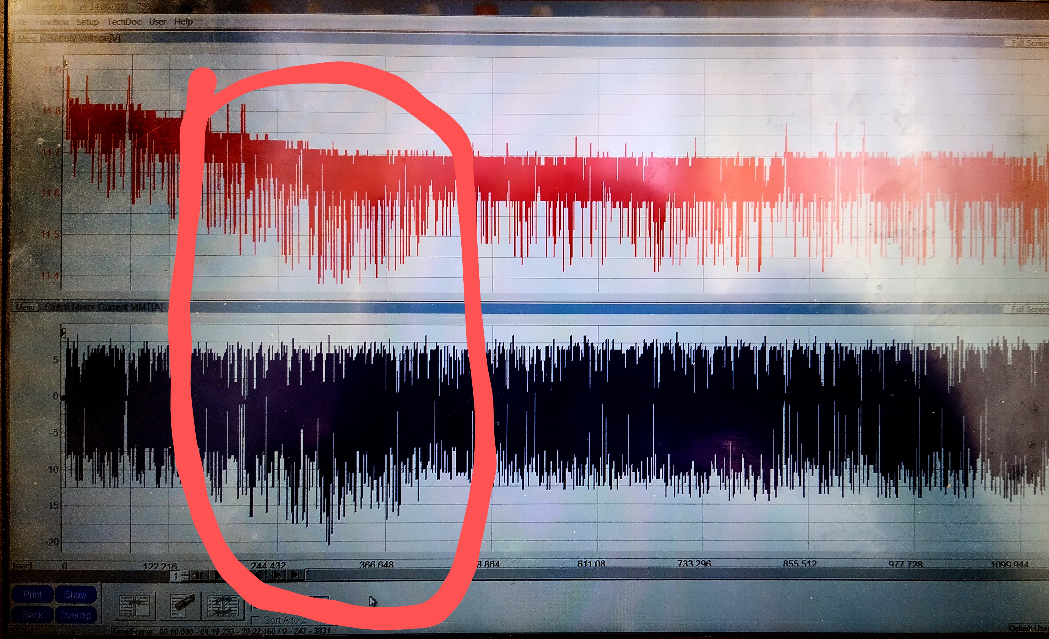

Вчера дойде една кола, която беше подходяща за илюстрация на това, което казвам за акумулаторите.
На графиката се вижда, че когато се включат повече консуматори и напрежението под товар започва да спада, съответно и токът на актуатора на съединителя се увеличава по абсолютна стойност. Но за съжаление не на всяка кола може да се сравни по този начин.
