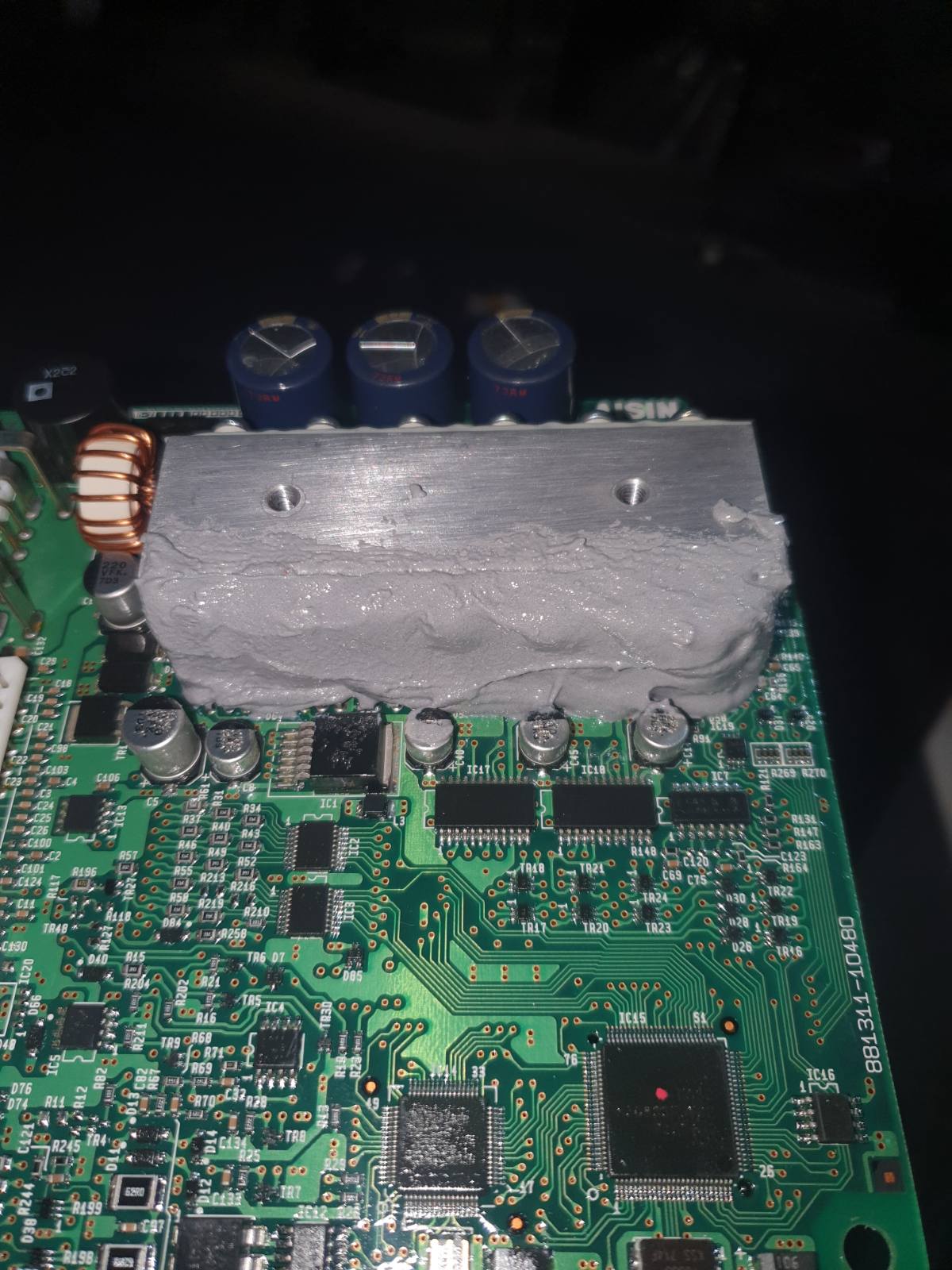

Виждал съм кола с преправена/рязана и заварена вилка от официалния сервиз. Това на снимката също беше правено там.

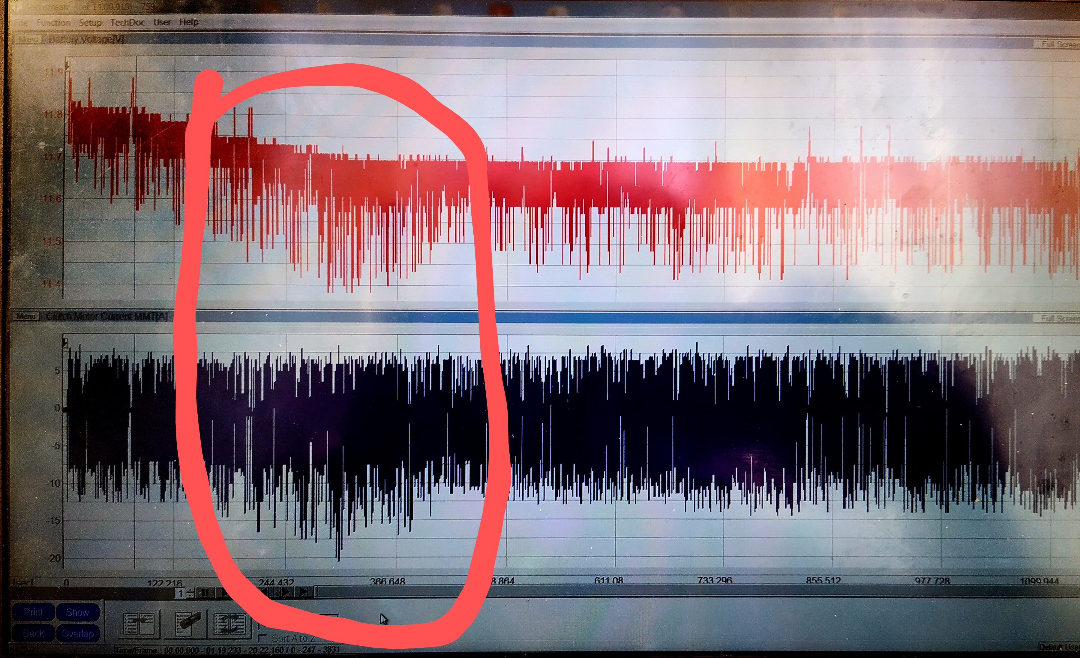

Мнение от Petar555 » 19 Фев 2023 17:30
Вчера дойде една кола, която беше подходяща за илюстрация на това, което казвам за акумулаторите.
На графиката се вижда, че когато се включат повече консуматори и напрежението под товар започва да спада, съответно и токът на актуатора на съединителя се увеличава по абсолютна стойност. Но за съжаление не на всяка кола може да се сравни по този начин.
