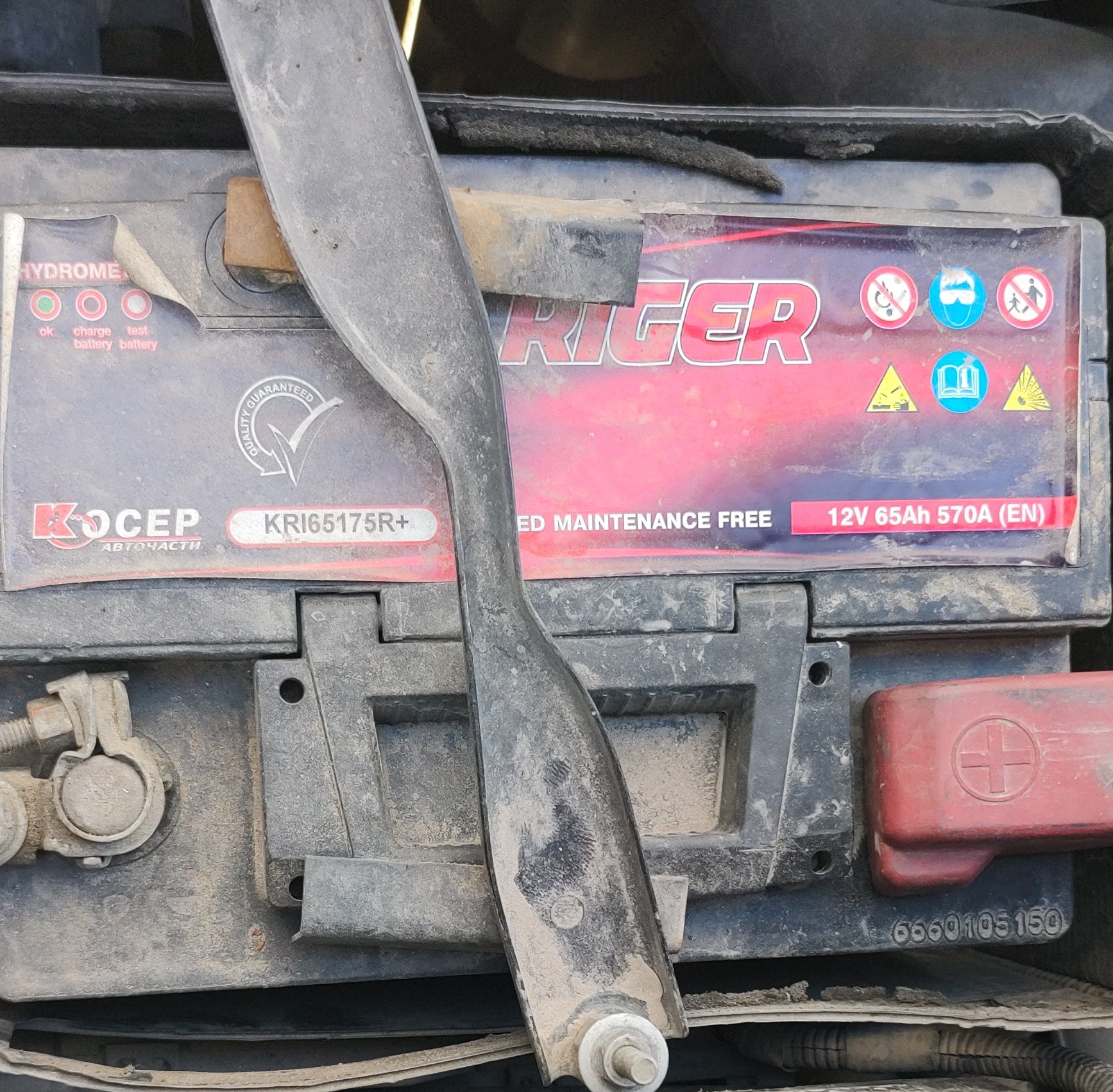

Поисках снимка, защото една снимка дава повече информация от две страници текст.

Ето и снимка на акумулатора.
Публикувано на: 13 Фев 2023 14:11
от Petar555
Не изглежда добре! За 1.4 D4D с ММТ трябва 74Ah!
Хем е с малък капацитет, хем е стар. Купи си нещо сериозно. Напр. Varta, Bosch. Почисти добре клемите преди да сложиш новия. Акумулатора ти "кляка" най-вероятно. Сутрин като запалиш тегли много ток и после не стига за останалите системи.

Колега, най-добре е да се премери с товарна вилка и да го прегледа специалист.

Несериозно е по снимка.

Щом трябва да е 74 амперчаса, сменете го. Този акумулатор е стар и е възможно да отговаря на параметрите на 50 амперчасов вече.
Тъкмо ще имате възможност да дозаредите новия акумулатор преди да го използвате, което ще подобри работата му след монтажа на автомобила.
