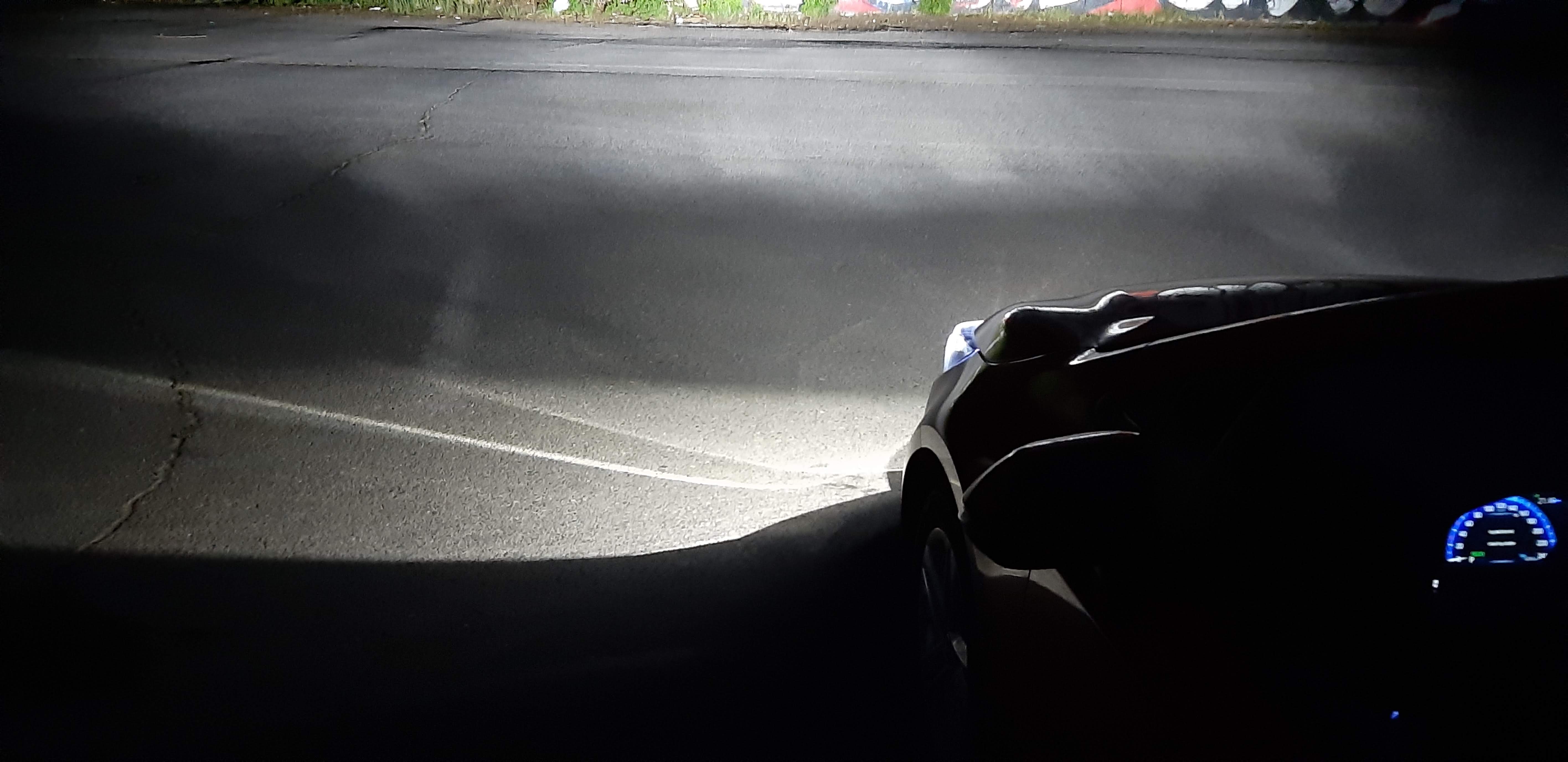

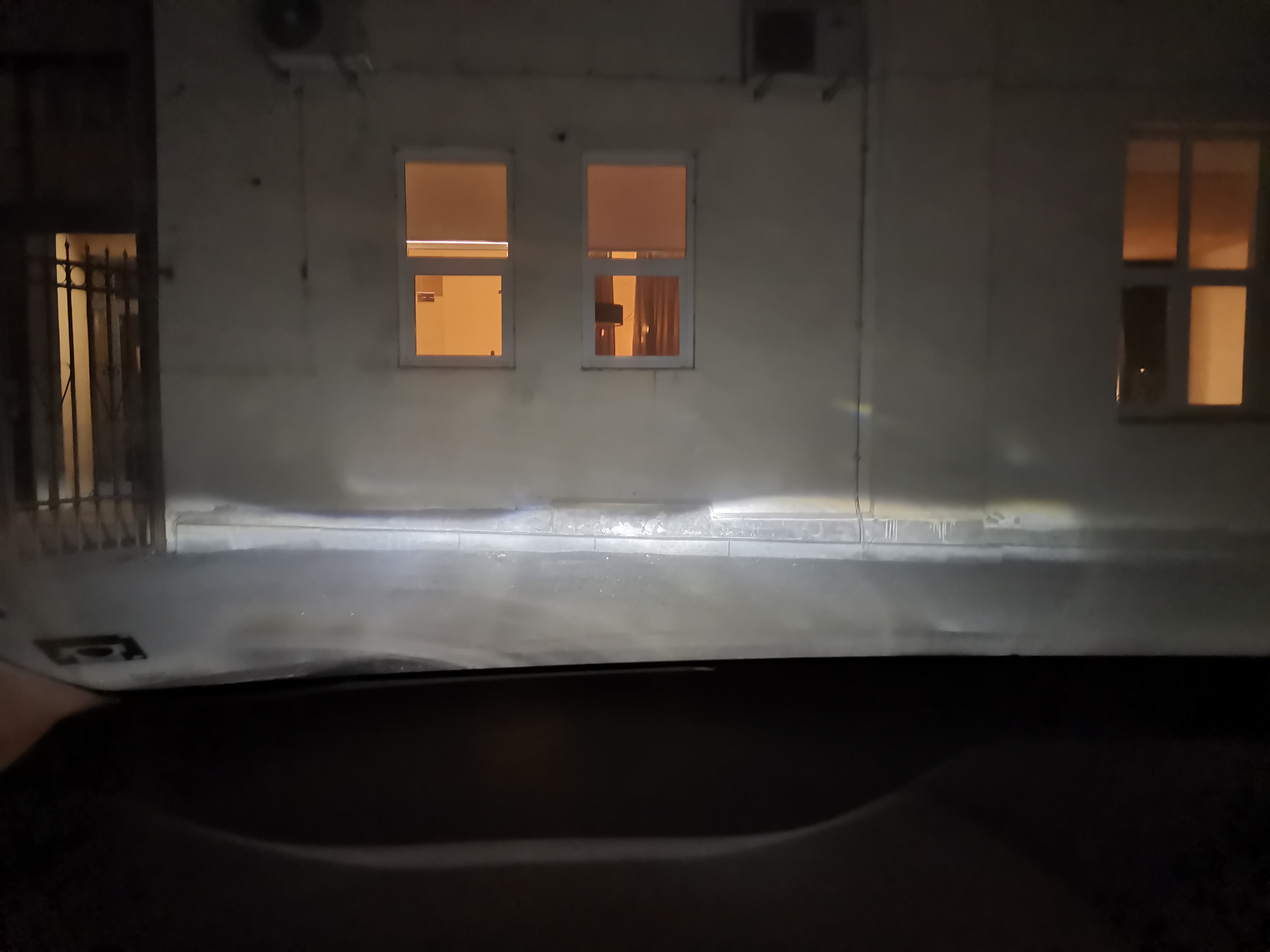

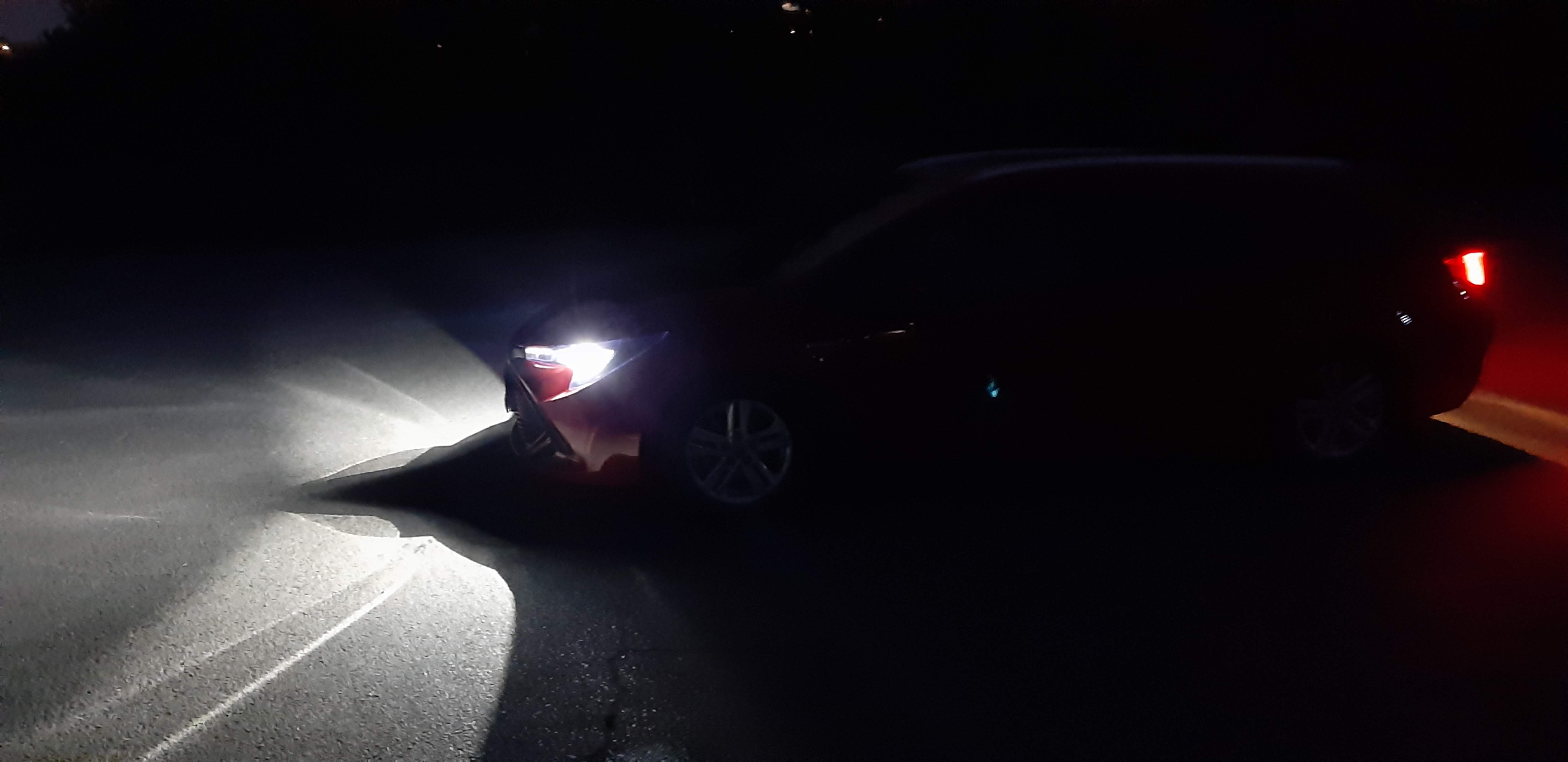

Нямам идея дали е само в цвета. Иначе осветява всичко на 180 градуса пред мен и супер далеч

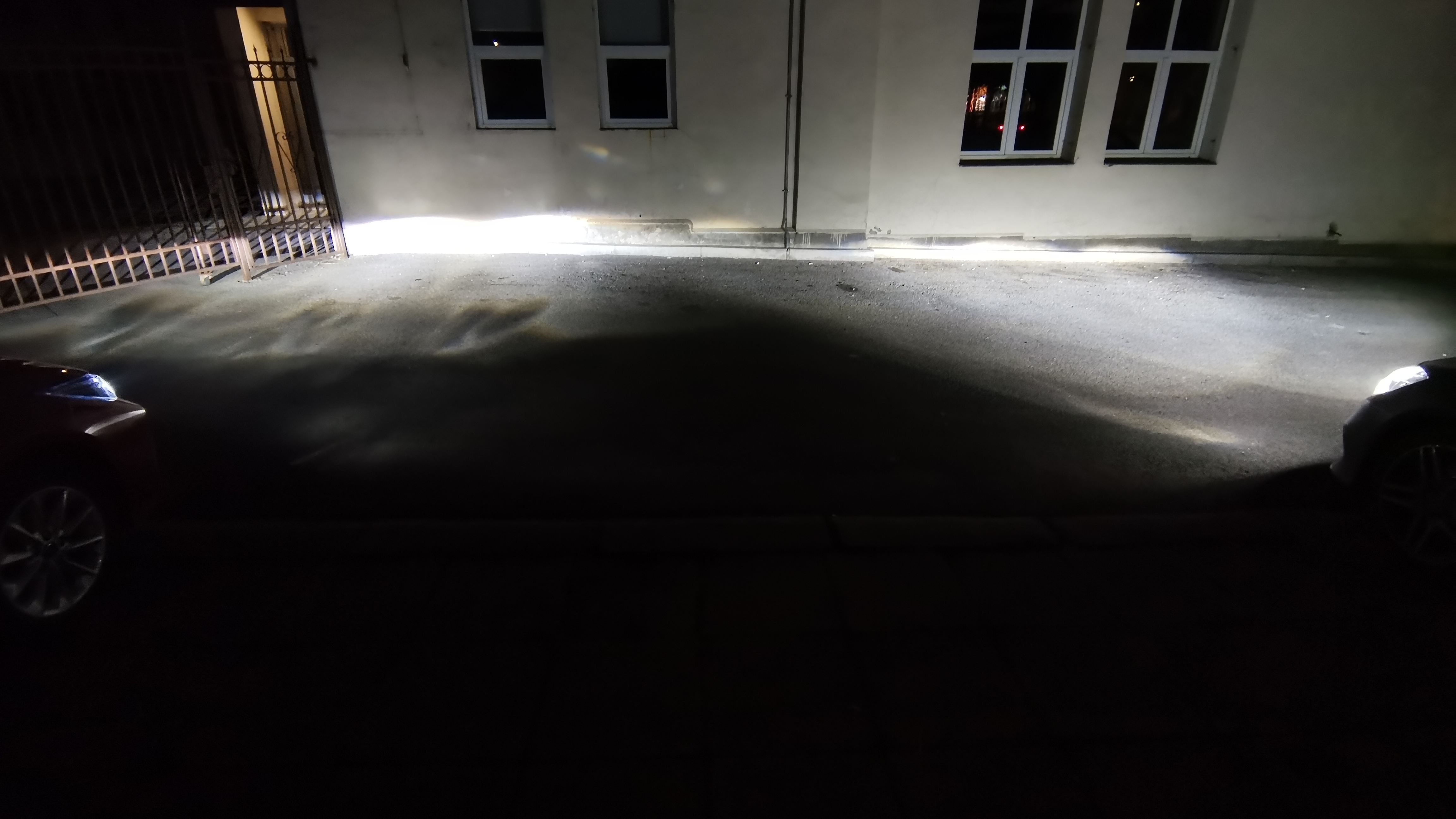

Снимката където са две коли лявата е королата дясната е-класа 2012 лед фарове и според мен поне на снимката на королата са по силни но колите са под наклон и не е много добре видимо

Лявата кола свети неравномерно и с отблясъци. Въпреки да ти изглежда по-силно осветяването на королата, на е класата е по-качествено визирайки петното от долната част на прозорците до горния край на снимката, както и снопът непосредствено пред колата върху асфалта.
Този дефект се получава, защото фарът на королата е конструктиран за халогенни крушки. Движейки се с тези лед светлини заслепяваш насрещните участници в движението.

Относно Volkata - съгласен съм с biro - виждат се неравномерните петна по асфалта... Има и петна над линията на 'отрязване', но там от снимка е трудно да се прецени причината/източникът...

Пробвах с една обикновенна крушка на единя фар и с лед на другия, както казах освен промяна на цвета и по наситена/силна бяла светлина не видях, канъвто е снопа с обикновенна крушка и петното пред колата същия е и с лед, а относно заслепяването не съм правил опит да го проверя с някой приятел, но карайки зад кола чертата (вълнообразната права) ясно се разчита по багажника на колата пред мен и все си мисля че не би трябвало да заслепява, но трябва да го тествам и на снимката двете коли са под наклон не е ваобще добро показно, но ако установя че заслепяват бих ги махнал, а до колкото проучвах подняна е най проблемна при евтини лед крушки с неточно позициониране на излъчващата светлина част на крушката и при монтиране на рефлектори, като разбира се не се опитвам да кажа че лед крушките са по добри от оригинален лед, ако не заслепяват най големия им плюс е че може сам да ги подмени човек при изгаряне

Аз виждам снимките и в двата варианта, и на едната също пред самата кола има осветяване след това тъмно петно и продължава светлината, първо мислех че може да са халогенните фарове, но на вторите снимки се вижда че така свети фара, аз като монтирах леда тогава го забелязах и си казах ааа ето че не става и сръвних с обикновенните крушки и се оказа че е еднакво
