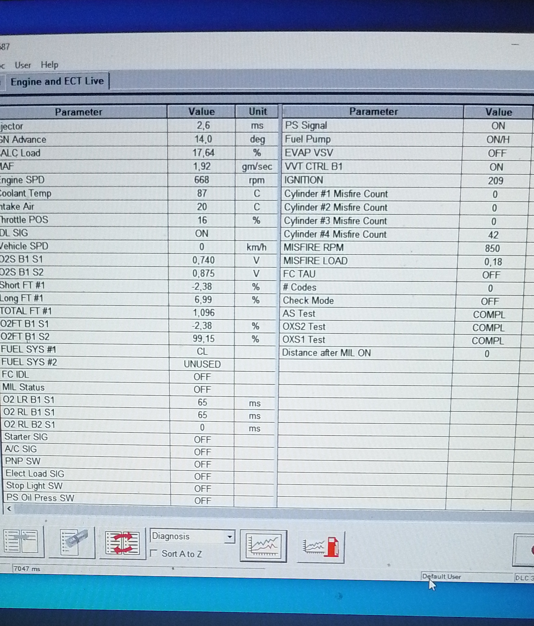

Привет малко да поровим в добрата стара тема ,стигнахме до там,че всичко е наред проверени кабели букси до еку-то,мотора записва mis fire на 4 цилиндър само на празни обороти при подаване на газ всички цилиндри си остават на 0,мися,че въобще не се подава сигнал на бобината за запалване от еку-то и в този случай ще трябва да разбера импулса за запалване еку-то от къде го взима от датчик колянов вал или от датчик разпределителен вал

Мнение от ангелчо » 18 Апр 2024 18:35
Искра има ,но може би не е редовна ,само на празен ход ми записва до 30-40 mis fire иначе в обороти си застава на 0 mis fire
