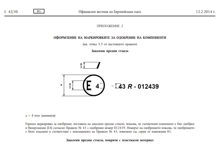

slowtraveler написа: ↑24 Фев 2022 16:41 Точно така черно ня бяло е написан и допуска на самото стъкло...
Нещо не съм сигурен, че го разбрах това. Може ли доуточнение?
Мнения: 7732
Благодарил/а: 534 пъти
Затъмнени стъкла
Мнение от slowtraveler » 24 Фев 2022 20:45
На самото стъкло, където е знака за одобрение (Е) има и 43 ако стъклото отговаря на това правило... Забравих днес да заснема моите стъкла...
В Правилото има и пример как трябва да бъдат маркирани - къде стоят цифрите и т.н......
П.С. Ето скрийншот на един от примерите, извадени от самото правило - официалният документ :thumbsup:
