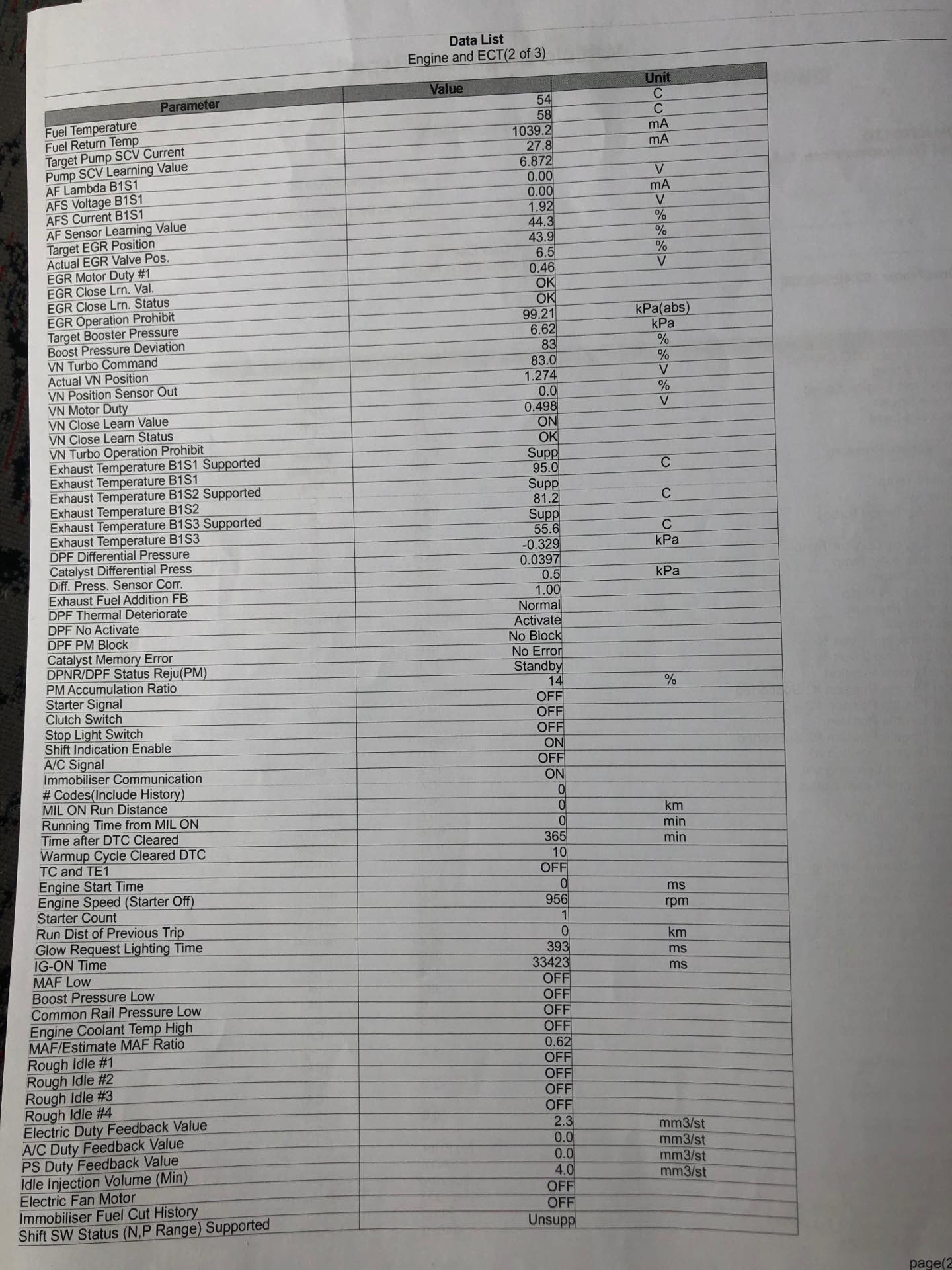

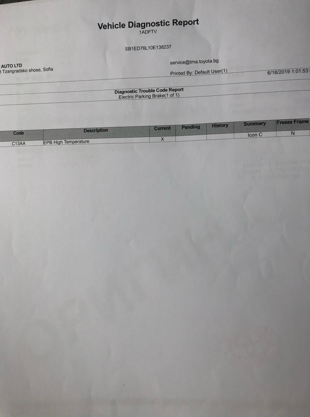

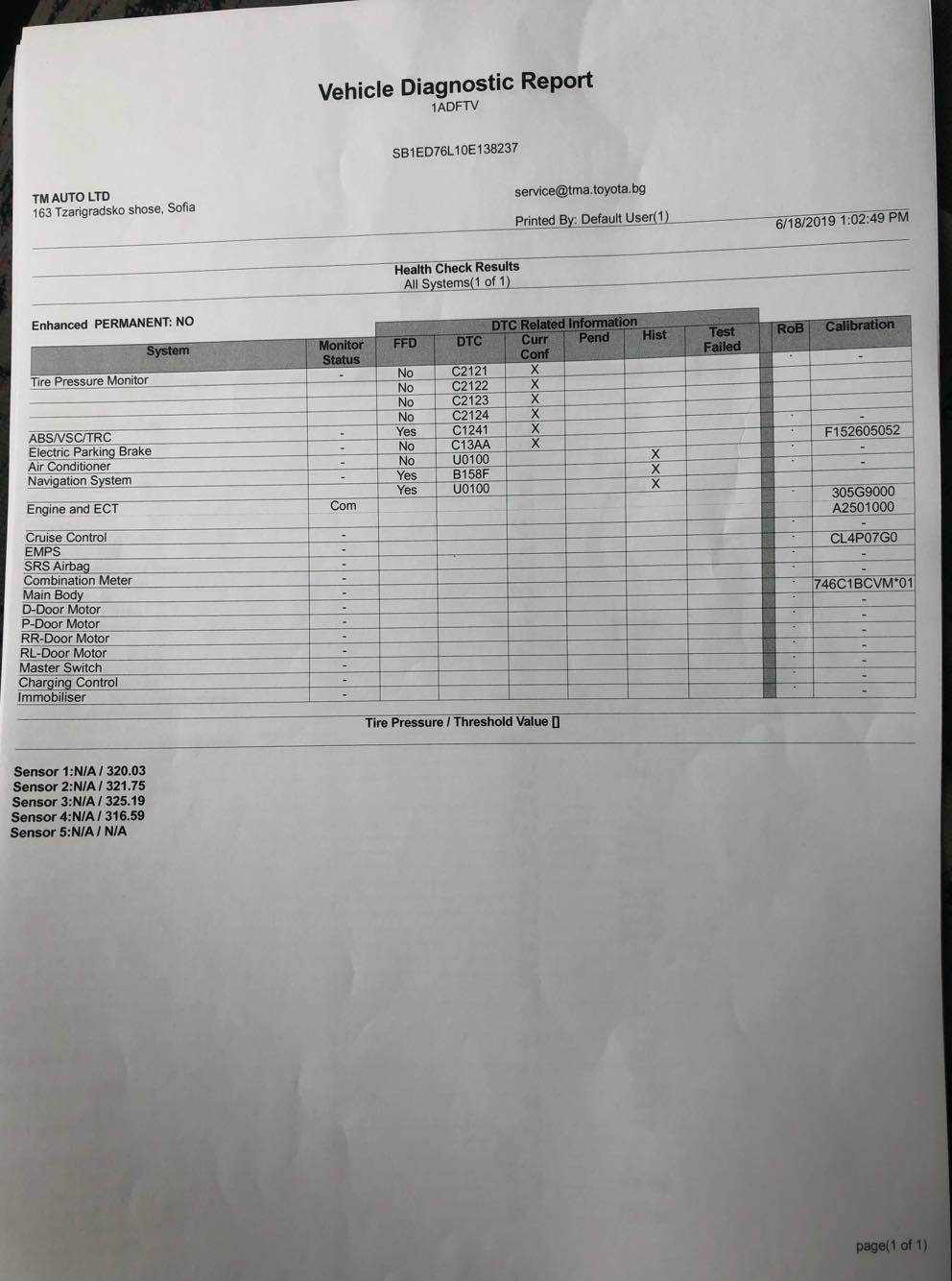

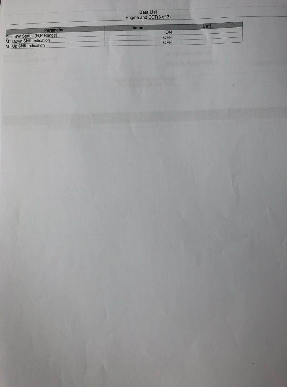

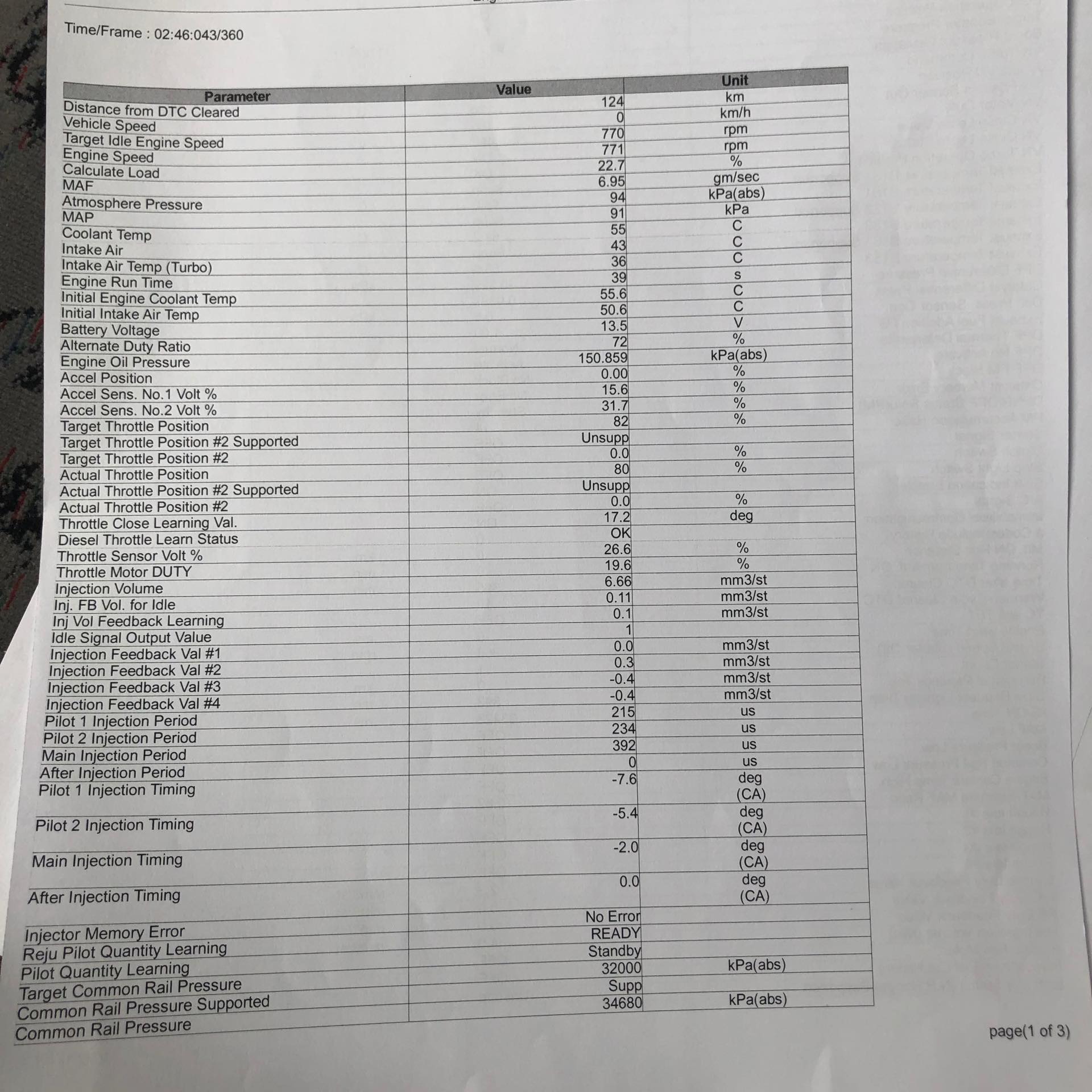

Предстои ми да закупя Тойота Авенсис 2.0 D4D 2015г. Днес ходих в сервиза на Тойота и ми дадоха диагностичен репорт, ще съм благодарен ако може да ме насочите спрямо него какво проблеми има или може да има колата, понеже не съм много вещ по темата bow.gif

Освен да ги питаш що са трили грешки преди 124км.
Има грешка че акумулатора е бил с нисък заряд (може би е стояла дълго) и грешка за прегряване моторчето на ръчната спирачка (провери дали работи ръчната спирачка).
Грешките за сензор налягане в гумите предполагам са понеже комплекта гуми, с който е в момента няма датчици. Виж дали свети оранжева лампа на таблото (като се покара 20-30 км ще светне ако не свети в момента).
Иначе на топъл двигател дюзите са ОК. По-интересно на студен как е.

Казаха, че акумулаторът е бил разкачан и най-вероятно на това се дължи изтриването на грешките. За сензорите споделиха, че колата има още един комплект гуми с джанти и сигурно оригиналноте винтили са на тях.
