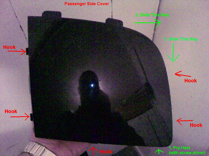

ALTEZZA
Мнения: 3668
Мнение от ALTEZZA » 18 Апр 2009 07:41
ugabuga
Мнения: 2833
Мнение от ugabuga » 19 Апр 2009 04:58
foglight?
