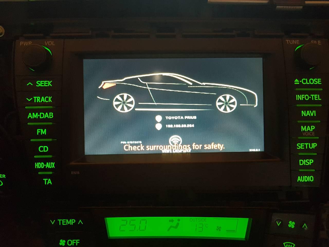

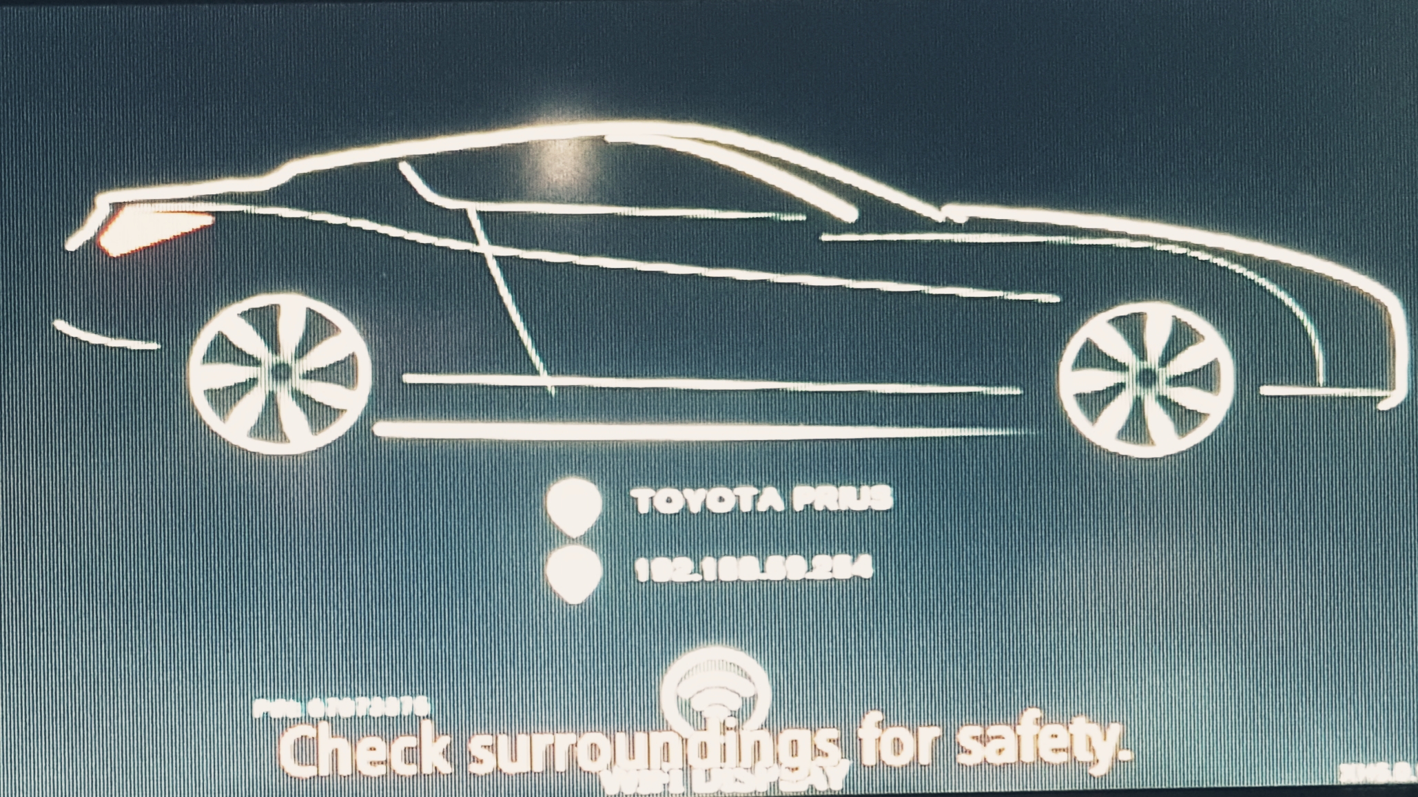

Това "нещо" има три изходящи чинча - ляв, десен канал на аудио и един видео. Включваш го към твоята мултимедия и ...воала
Ако избереш този КИТ, можеш и сам да си го свържеш. В противен случай трябва трябва да видиш вякой който знае какво прави.
На първо време трябва да видиш с колко пина ти е буксата на мултимедията- 20 или 24, въпреки че според мен си с 24 пина. Купуваш такъв кабел /кит/ или сам намираш разстановка на пиновете от някой сайт и търсиш кой пин ти е V+. Така ще включиш "нещото" като видео сигнал и готово.
Ето телефон на специалист в Сф /видях че си оттам/, който ще ти обясни какво ти е необходимо и ще го направи.
ПС. Мисля че при тях само кабела е към 100лв., но провери.
 ! Съобщение от: slowtraveler
телефоните на чужди хора си ги пращайте чрез ЛС
Това е възможно само ако си с 24 пинова букса.
Ако имаш нещастието като мен да си с 20 пинова букса, пак ще стане /виж снимките и видеото/, но ще ти трябват малко повече познания в областта на електрониката.
Според мен когато го свържеш чрез този кабел, в менюто вместо AUX ще имаш опция AV
Освен това ти трябва телефон който да поддържа опция за прехвърляне на сигнала от него към друго устройство: Mirror link, Miracast, Smart view и т.н.
Включваш "нещото"😂 и сдвояваш телефона с него.
Успех.

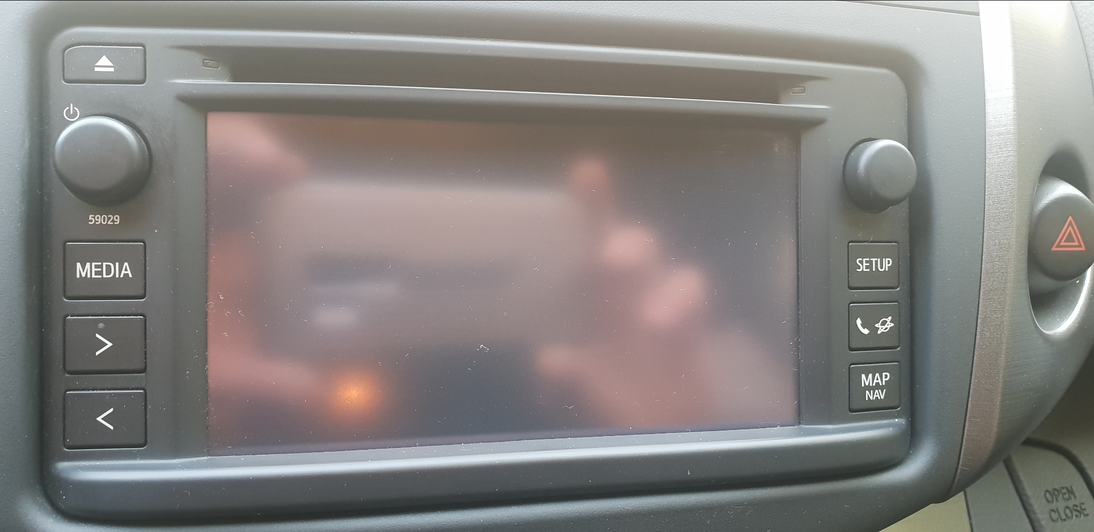

Здравейте колеги.Може ли някой да сподели нещо за TAS300 монтира се най вече на GT86.Но аз я имам на РАВ4 2013г.Може ли някой да помогне да си инсталирам карта на нея.Благидаря
