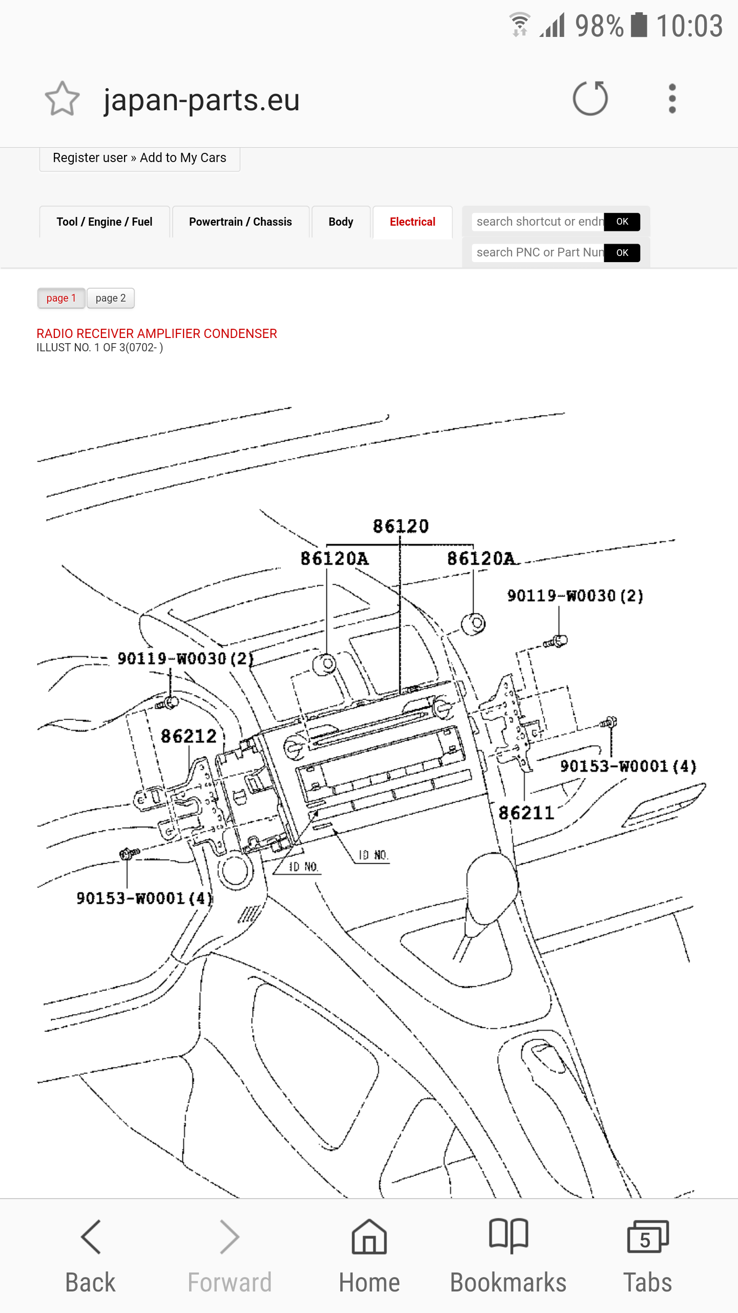

Най-накрая се реших да си взема Yatour, обаче дори след старателно препрочитане не намерих някой да е монтирал на Аурис Е15 преди фейслифта с най-ниско ниво на оборудване. По-точно единствено ме интересува каква е буксата - 5+7 или 6+6. За да не давам излишни пари за "Y" кабел. Дори в japan-parts.eu не намирам точна информация какъв е player-а и съответно коя е буксата за управление на чейнджър.
Попаднах на едно клипче в тубата, което доста ме зарадва, че за Аурис Е15 може без да разглобявам, да вляза в ролята на гинеколог и просто да бръкна зад долната жабка, която се сваля много лесно, включително при смяна на филтъра за купето:
Гледах и други клипове и ми прилича на 6+6, обаче не се вижда ясно. Рових по ревюта в алито и в ибея, както и в описанията, пак срещам уклончиво описание, също така за есин и същ продукт един търговец пише, че не става за Аурис, друг пише, че става и т.н...
Ето единствената снимка в japan-parts.eu (само номера на панели, планки и болтове...):

Според мен е 6+6 ЦЪК

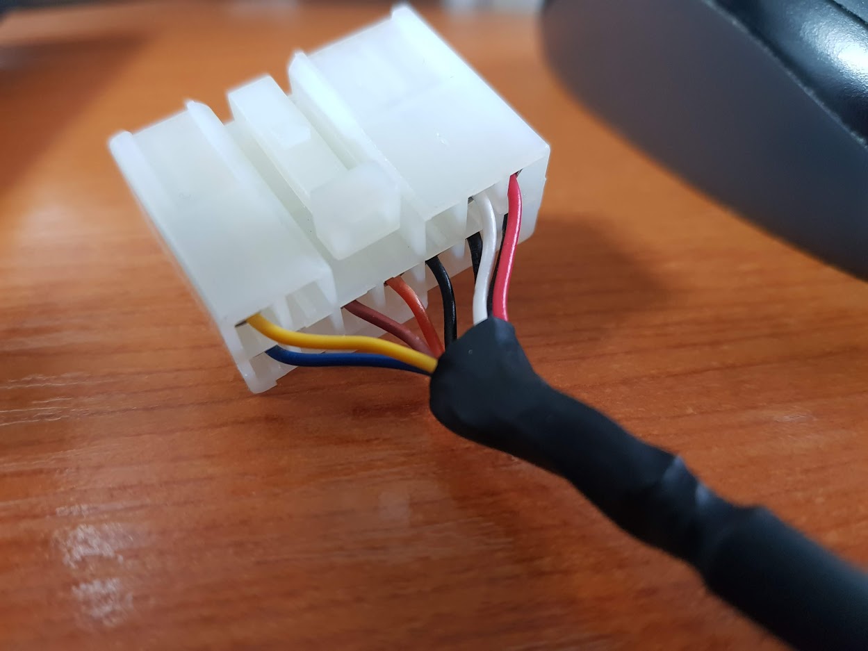

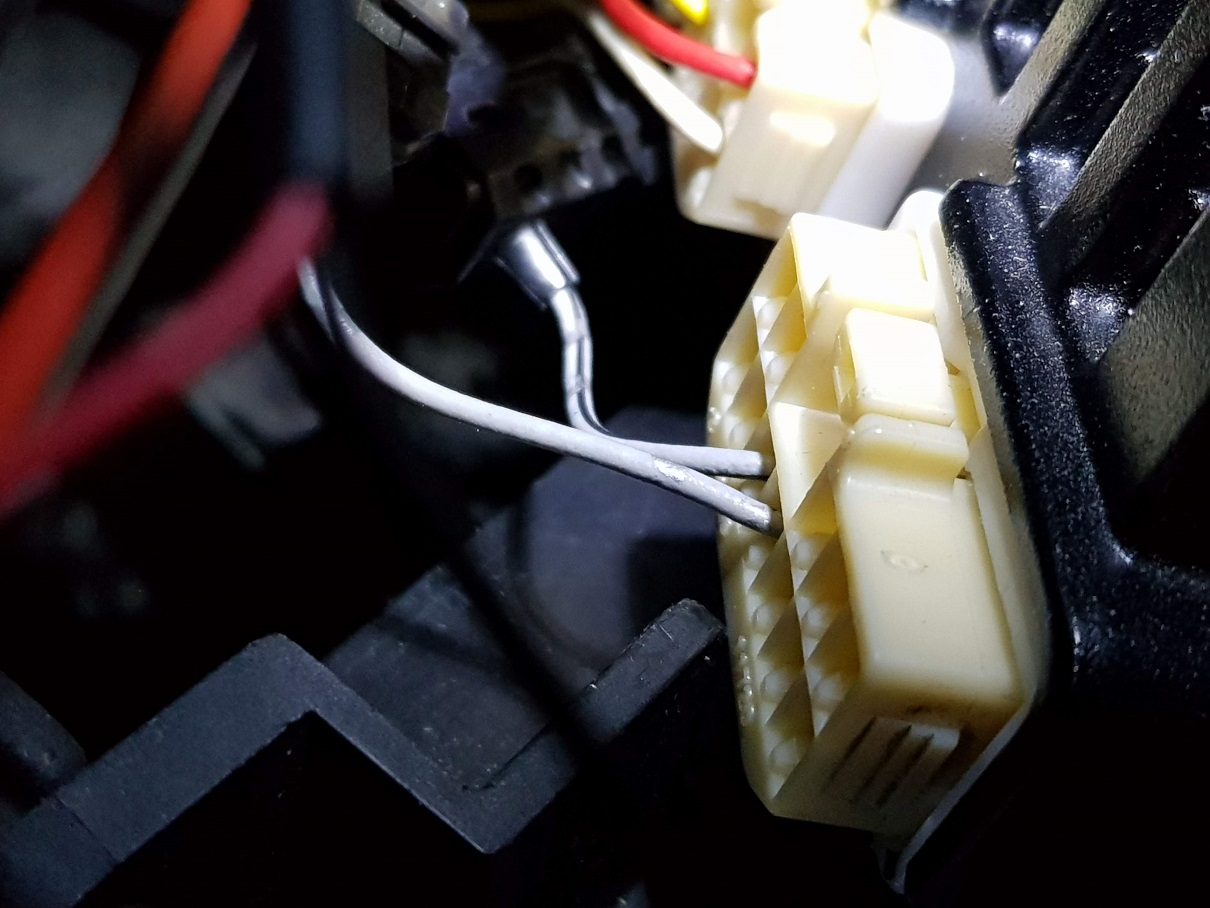

Здравейте, наскоро си купих Yatour с букса 5+7. Пасва, но радиото не пали след това. По принцип колата е със заводска навигация, която аз съм премахнал, но въпреки това на това гнездо има включена букса с 2 сиви жици (виж снимката). Като махна буксата не ще да запали радиото. Като сложа Yatour-а пак нищо. Някакви идеи какви са тия 2 жици?

прехвърли тези 2 жици в новата букса . Местата им, предполагам са празни ;)dragonn2 написа: ↑21 Фев 2019 18:50 Здравейте, наскоро си купих Yatour с букса 5+7. Пасва, но радиото не пали след това. По принцип колата е със заводска навигация, която аз съм премахнал, но въпреки това на това гнездо има включена букса с 2 сиви жици (виж снимката). Като махна буксата не ще да запали радиото. Като сложа Yatour-а пак нищо. Някакви идеи какви са тия 2 жици?

Там е работата че не са празни. Иначе и аз намерих няколко теми по чужди форуми, на хора които са имали същия проблем. Общо взето се решава или с Y-кабел или просто сплайсване на старите жици в новата букса. Ще пробвам и ще пиша. Интересното е че при някои хора тези жици не са налични на буксата на Yatour. Дано не се получи някакво смущение на сигнали.
