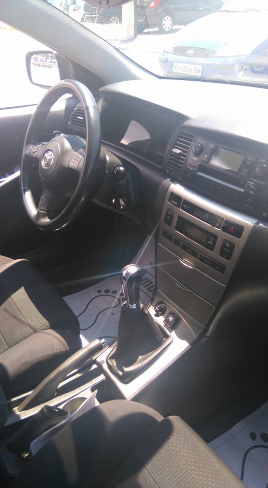

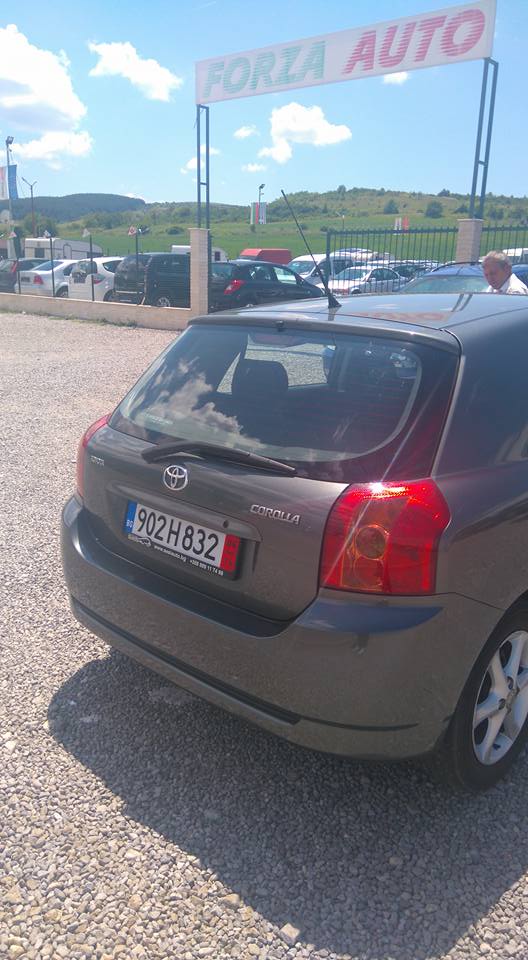

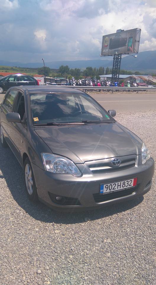

Колеги дасе похваля от 4 дена съм горд собственик на корола 1,6 бензин със газ нов внос 2006 година "японка" купих я от дупница точно за 10 минути във първата автокъща блязох и ме грабна върви доста прилагам снимчици.
