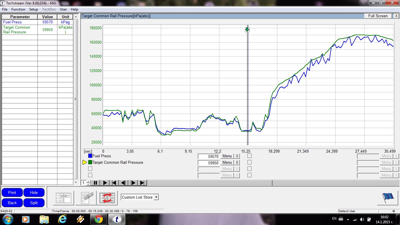

fuel pres.jpg (245.59 KiB) Преглеждано 4190 пъти
Така...днес сменях горивния филтър понеже имам един проблем и направих теста за теч на гориво.Реших да го запиша и да ви го покажа.Може пък да е полезен на някой.

lederman
Мнения: 544
Re: Софтуер за диагностика на Toyota
Мнение от lederman » 14 Яну 2015 15:41
А можеш ли да го тълкуваш ?
Ясно ли ти е дали разликите са в норма?
Поздрави :thumbsup:

todor87
Мнения: 187
Регистриран на: 04 Яну 2010 21:39
Мнение от todor87 » 14 Яну 2015 15:58
lederman написа:А можеш ли да го тълкуваш ?
Ами не съм сигурен.Мисля че са в норма,но затова го качих,за сравнение и коментар.Колата ми не е на 100% наред,за това не съм сигурен(писах в няколко теми,мисля че и ти си имал същия проблем). :thumbsup:

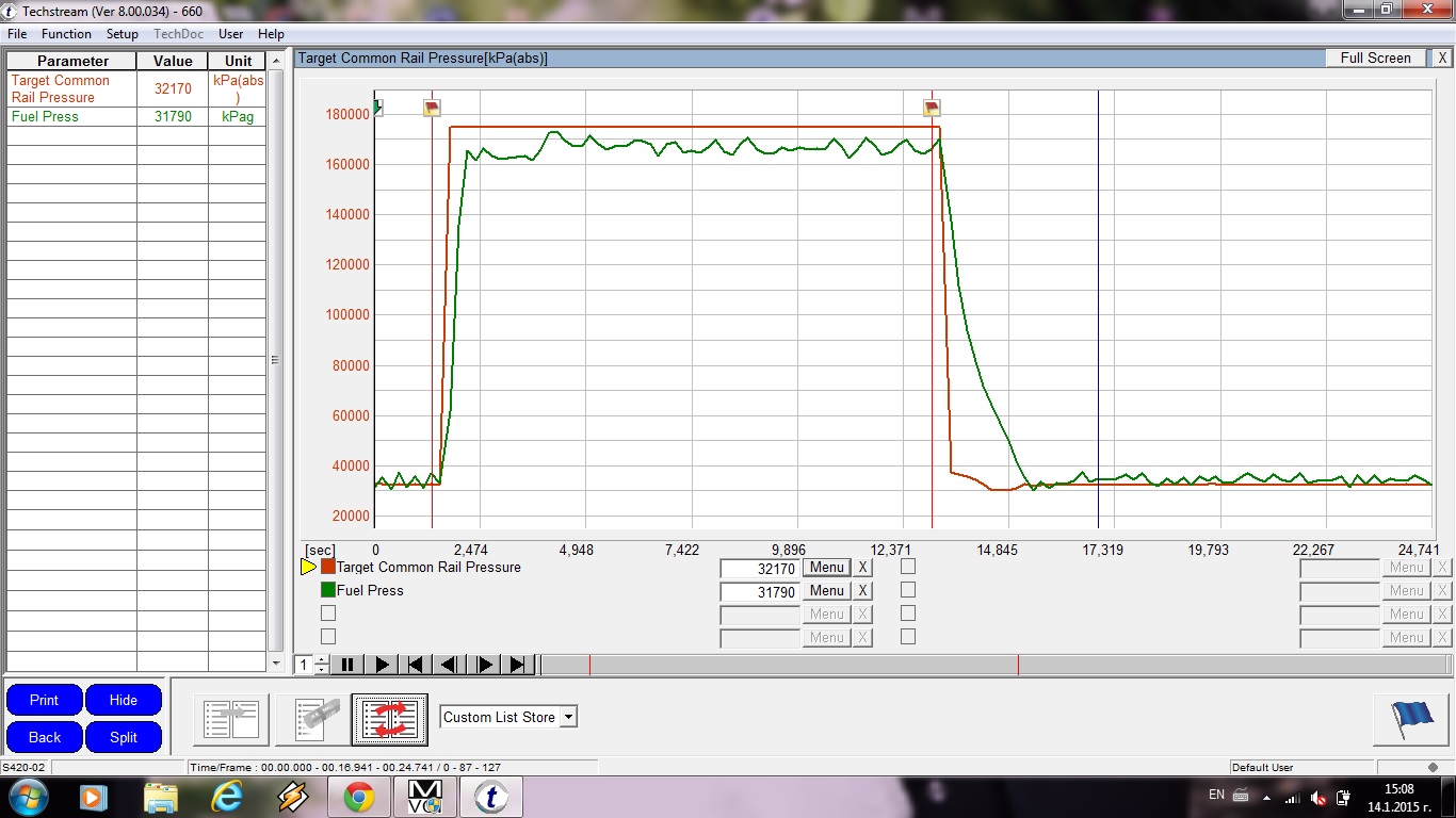

Имам още една графика с ускорение от около 2000об. до почти 5000об. на 3-та:
3 ta.jpg (243.4 KiB) Преглеждано 4183 пъти

Мнения: 4712
Благодарил/а: 10 пъти
Мнение от BOz » 14 Яну 2015 17:07
Екстра е графиката.
