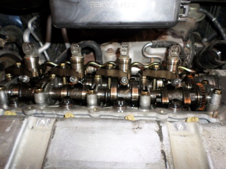

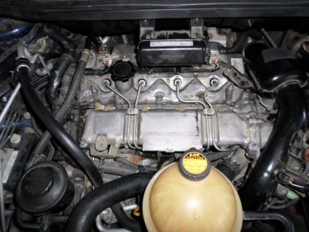

След като пристъпим към работа махаме капака на двигателя, тръбичките на дюзите и капака на клапаните.
После махаме тръбичката за излишната нафта и болтовете, които държат дюзите към главата.

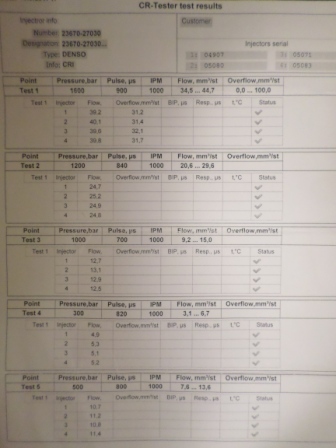

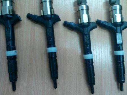

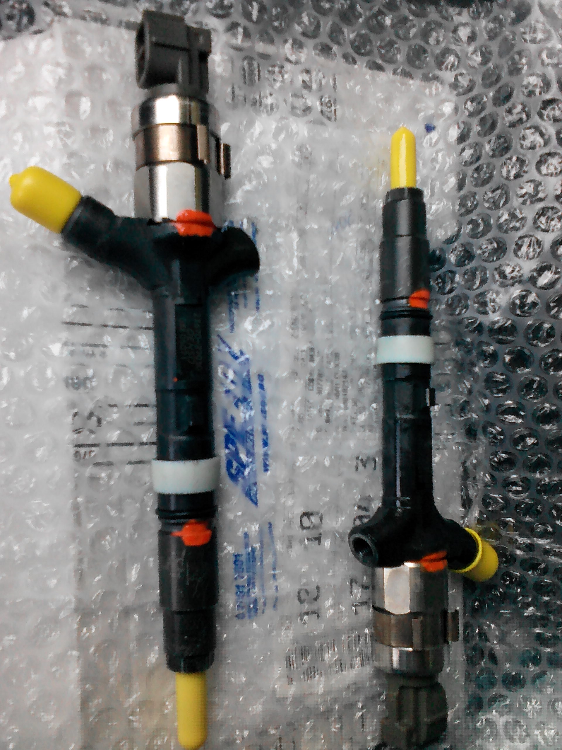

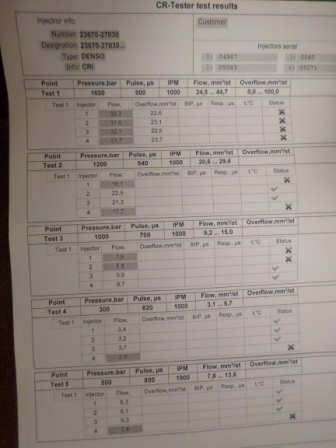

Крайния резултат от интервенцията беше това Последва изпращане за ремонт като се надявах да няма нужда от подмяна на елементи, а само на разпръсквачи. Получих ги ето така Разбира се имаше разпечатки и от стенда.
Преди След Снимал съм само първите страници от стенда, имаше и още един тест на втора страница
ПРЕДИ ваденето задължително трябва да бележим местата на дюзите и да се монтират, която където е била. В противен случай ще трябва въвеждане на компенсационните кодове наново в ЕКУ-то на двг.

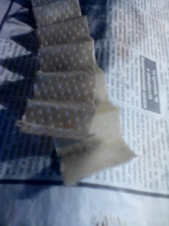

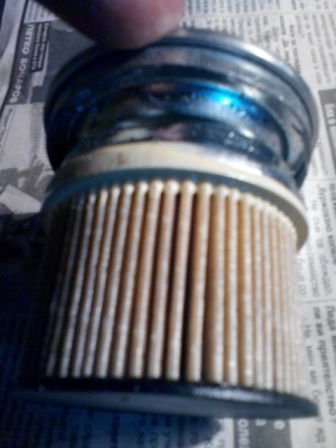

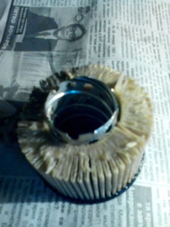

В зависимост от състоянието на гарнитурата на капака на клапаните може да смените и 11213-27010 Гаранцията на разпръсквачите е 6 месеца и важи при условие, че трябва да се смени и горивния филтър с нов. Стария беше Мале/Кнехт КС100D, новия също. Причината е в плътната изработка и двукомпонентната хартия. Тоя филтър го сменях няколко пъти с надеждата да се е запушил и да има недостиг на гориво, който да причинява тресенето, но уви причината си беше в дюзите.
