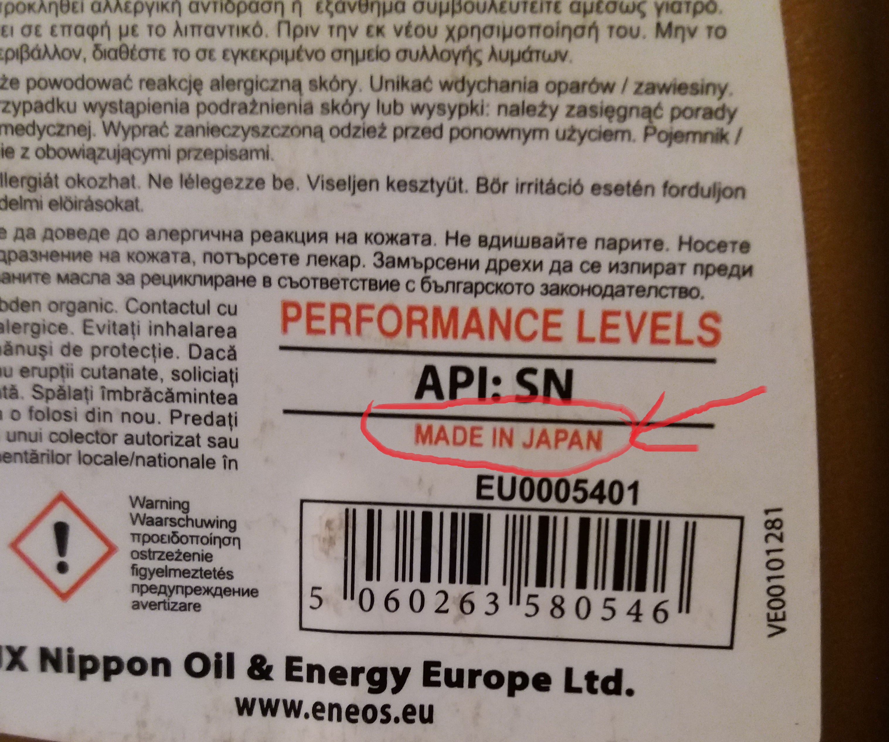

какво масло предпочитате
Ако не е тайна,как така нямате никакви съмнения,скъпи колега ? Понеже го шиткат на 42 лв/л. ? Тук в Австрия най-тъпия хидрокрек на OMV го продават на 48 лв/л.
Най-беглите ми впечатления показват например,че около мен ?Австрия,Германия/ никой никъде не го продава.Ако е от най-високо качество/както Вие твърдите/ имайки в предвид високата покупателна способност на немскоговорящите и вече никак не малкия брой японски автомобили все някой щеше да се гръмне на пазара.Ама няма никой.Нещо и по форумите в БГ-то много не го хвалят.
Апропо - определено бих си купил и използвал масло ЕНЕОС,само при следните условия - клас SM или SN , 5W30 , метална двулитрова кутия по която има единствено и само йероглифи и при цена не-повече от 9 евро/литър.Ако можеш да ми осигуриш нещо подобно,веднага съм навит на сделка.Иначе всичко друго е безмислено.Тук,в този Форум.

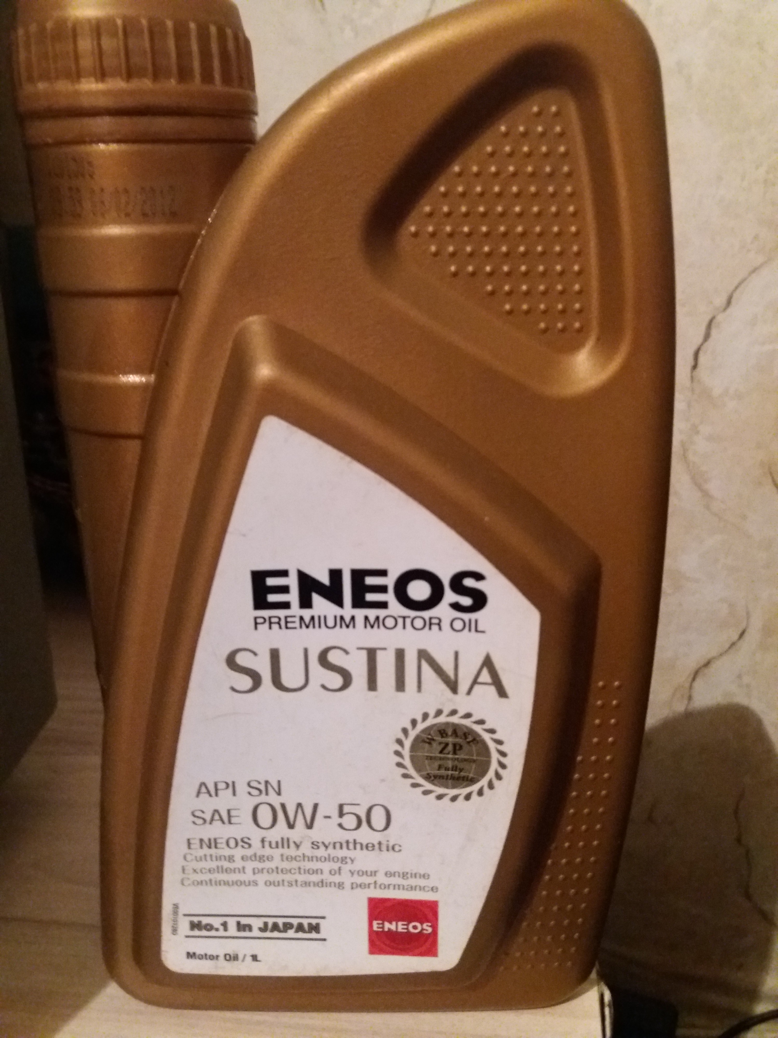

Маслото не е лошо в никакъв случай, дори напротив.
Доста от показателите му са прекрасни, само TBN-а ме притеснява и бих го следил след 5-6к км пробег (зависи от режима на каране , може и по-рано).
Друг е въпросът колко комфортно се чувства твоя двигател с него и по-важното - дали има реална потребност да използваш индекс 50 масло.
Едно е ясно със сигурност - не печелиш мощност , а обратното - губиш я ,заради по-дебелия филм .
Оттам и разходът е повишен (едва ли е критично
Но ако си решил да го караш мъжката този двигател - може би по-разумно е да се инсталира система за охлаждане на маслото , както и уреди, с които да следиш налягането и температурата, и да избереш кораво 5w-30/40 масло.
Не,че ще счупиш мотора с 0W-50, по-скоро нямаш реалната нужда от него, или ще я имаш в 1% от онези 8-10к км , които възнамеряваш да изминеш с него.
Не сравнявайте с турбо моторите, които от цилиндър вадят по 100 конски сили,общите условия там изискват такива масла.
А накрая всеки сам избира за себе си
Добре, само това не ми е ясно - аз ли не разбирам? Защо, тогава във всички състезателни коли се използва масло с висок вискозитет от порядъка на 50-60 дори 70 при загрял двигател ако по-този начин ще се губи мощност, едва ли инженерите на Ф1 примерно не разбират какво правят? Според вас високия вискозитет при загрял двигател осигурява единствено по-добра защита, но аз мисля че по-високия вискозитет реално осигурява освен по-добра защита също така и по-добра компресия а оттам и по-висока мощност - греша ли? С риск колегата slowtraveler пак да каже, че пазарувам от Телешоп
