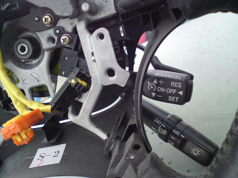

Здравейте колеги,получих лостчето,монтирах го и вече няколко дни "опознай Родината....",работи перфектно biggrin.gif .Милене трябва да смениш местата на черния със червения кабел и ще тръгне гаранция.Аз ги бях сложил така--черен-черен-червен,(на оригиналния волан с който пробвах първия път бяха--черен-бял-червен и затова реших,че червения кабел ще е най-открая но...) натискам бутона навътре и нищо,проба,проба и нищо,извадих буксата размених им местата --черен-червен-черен,давам контакт натискам бутона и... tongue.gif и така се возим няколко дена.Пожелавам на всички които са се захванали със тази "доста скъпа и безсмислена екстра според специалистите от ТМ",да им светне зеления надпис CRUISE и да и се наслаждават :thumbsup: :thumbsup: :thumbsup:

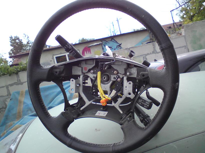

Моят Авенсис е 2004г, а твоят е след фейслифта. При него не ми е много ясно как седят нещата. Ако искаш махни аербега, направи някоя и друга снимка на буксата където се включват кабелите на копчетата на волана и ще ти кажа дали ще стане.

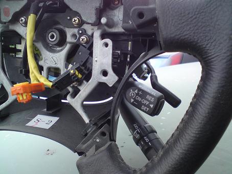

Даже има снимано и находката под еърбег-а...
Но и никъде не пише, че не става, така че пробвай! Определено си заслужава, дори и да не стане - лостчето ще се продаде за нула време.
