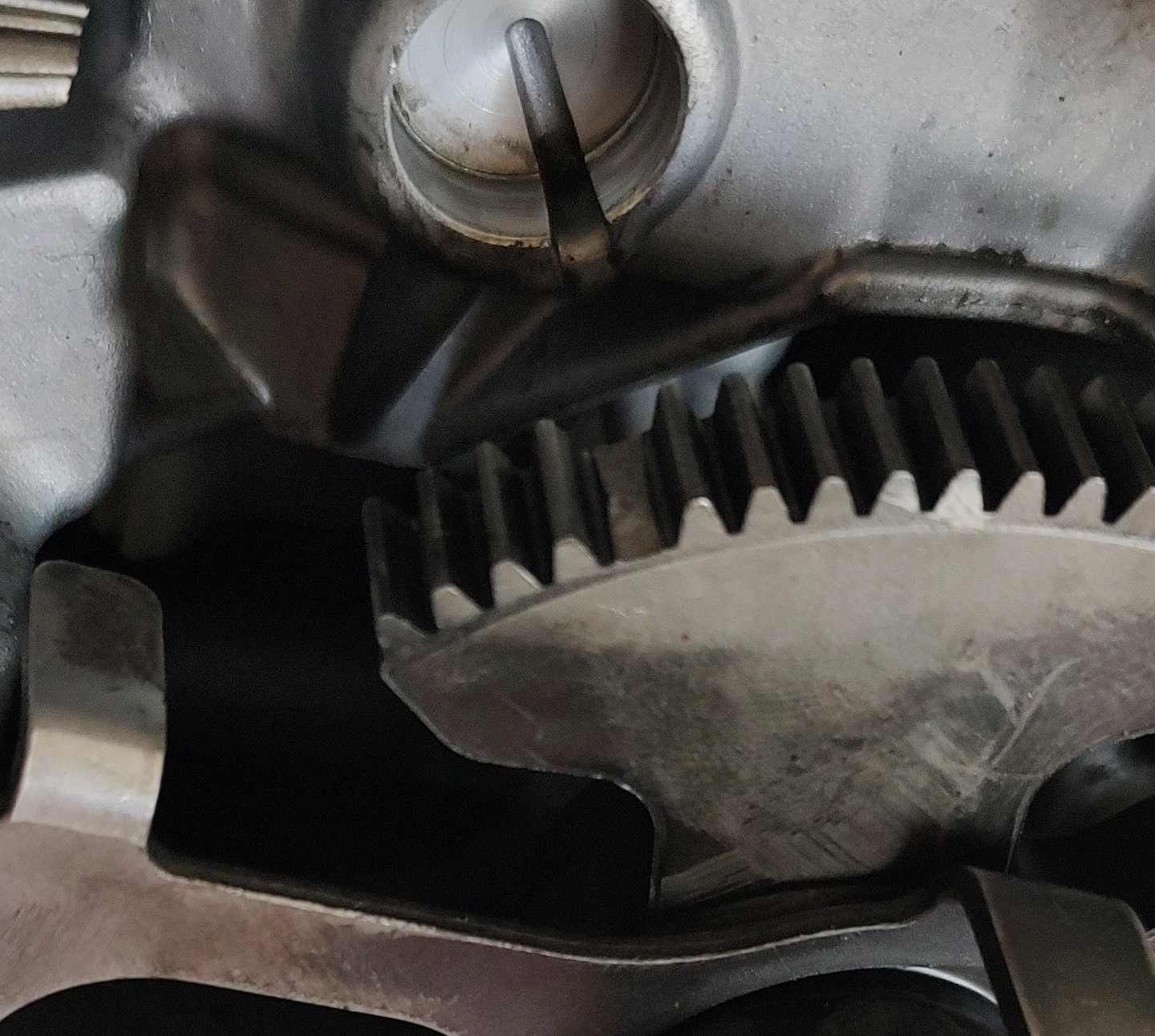

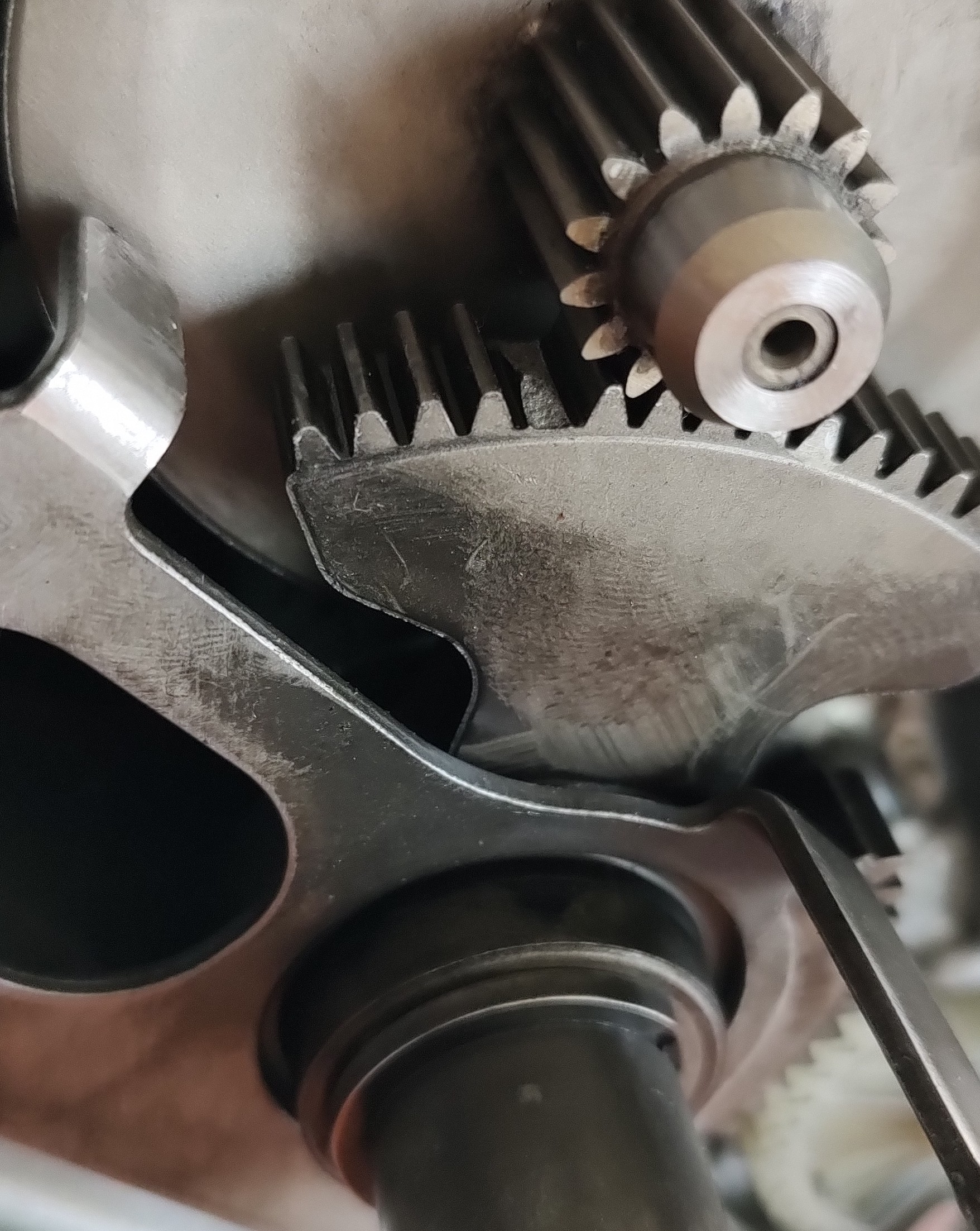

Втора кола отначалото на годината със счупен зъб на актуатора на скоростите.

Едната която в момента е при мен е нов внос от Италия и е на търговец едва ли има представа за маслото.Другата която мина януари проблема бе хората решили че съединителят не работи добре развили малката гайка на упората и подложили две шайби и колата тръгнала :) .,маслото което изхвърлихме не съм питал какво е.Хората не се сещат да търсят в нета решения за колите и действат с проби /грешки.

Зъбът е счупен преди това,нали за това казват че колата е " заработила".Това е може би петият актуатор със счупен зъб който минава,идват все в студено време ,слабият акумулатор с хъркащи скорости и не добре работещ позициониран актуатор на съединителя води до това.Хъркащи скорости чупят зъби.

Съединителят е прещракал всички зъби,актуаторът е ръба ,слагаш две шайби и натягаш с щангата за да монтираш актуатора.Колата има записани данни в блока за управление,палиш колата и хоп изненада блока вкарва колата в авариен режим газта изчезва.Защо трябва всеки път да обяснявам като на четвъртокласник какво имах предвид че колата заработи в кавички.
