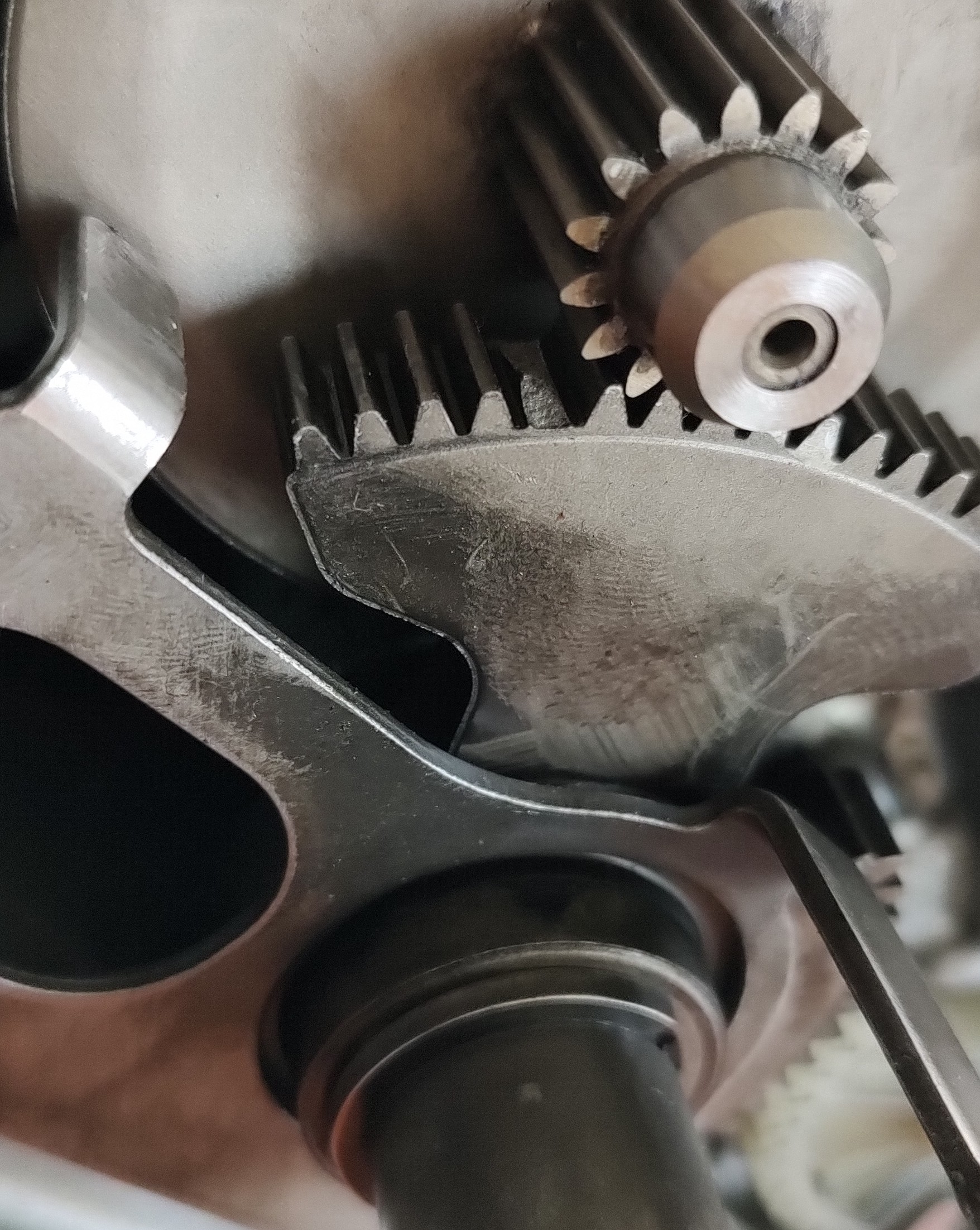

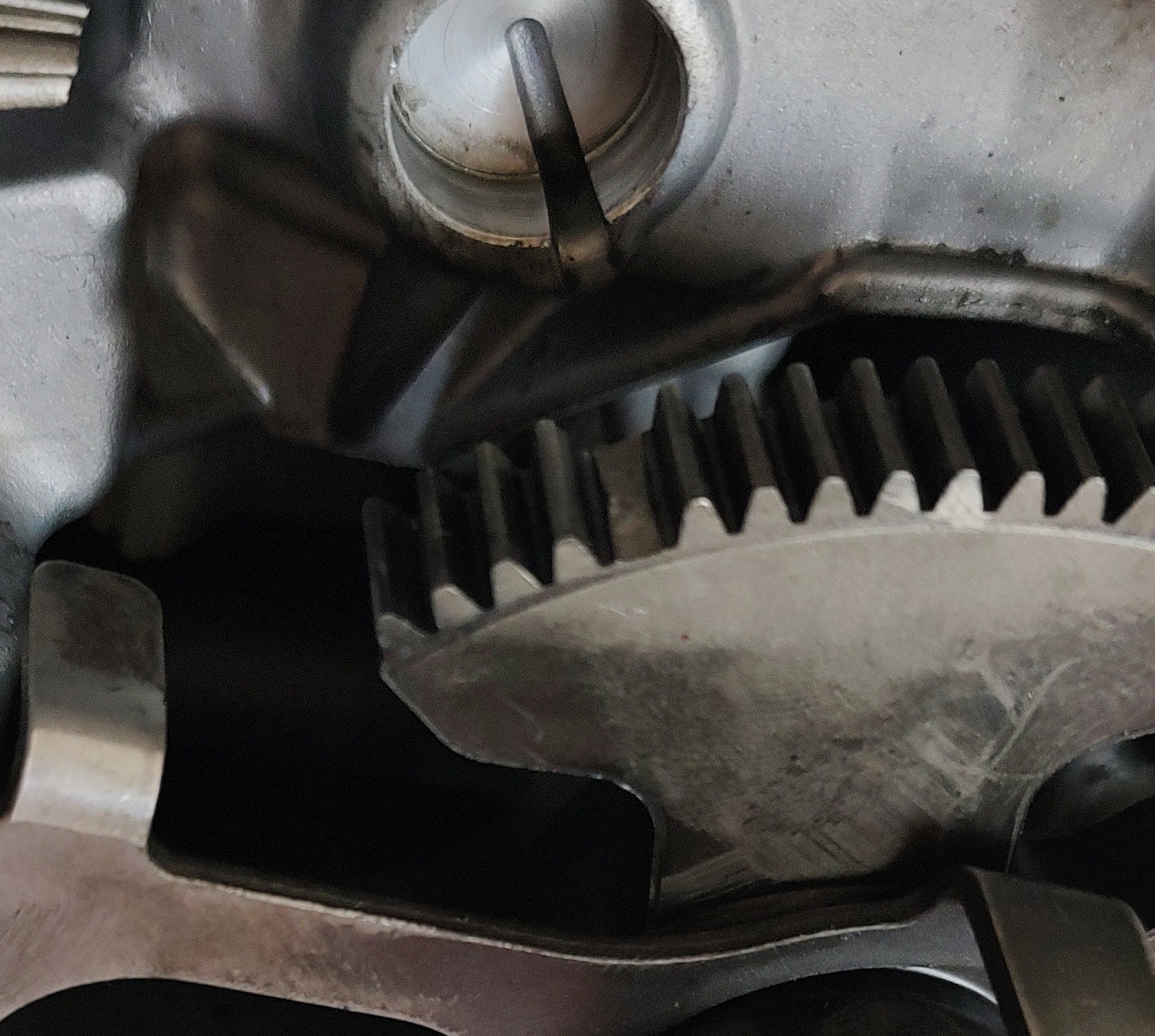

Втора кола отначалото на годината със счупен зъб на актуатора на скоростите.

Зъбът е счупен преди това,нали за това казват че колата е " заработила".Това е може би петият актуатор със счупен зъб който минава,идват все в студено време ,слабият акумулатор с хъркащи скорости и не добре работещ позициониран актуатор на съединителя води до това.Хъркащи скорости чупят зъби.

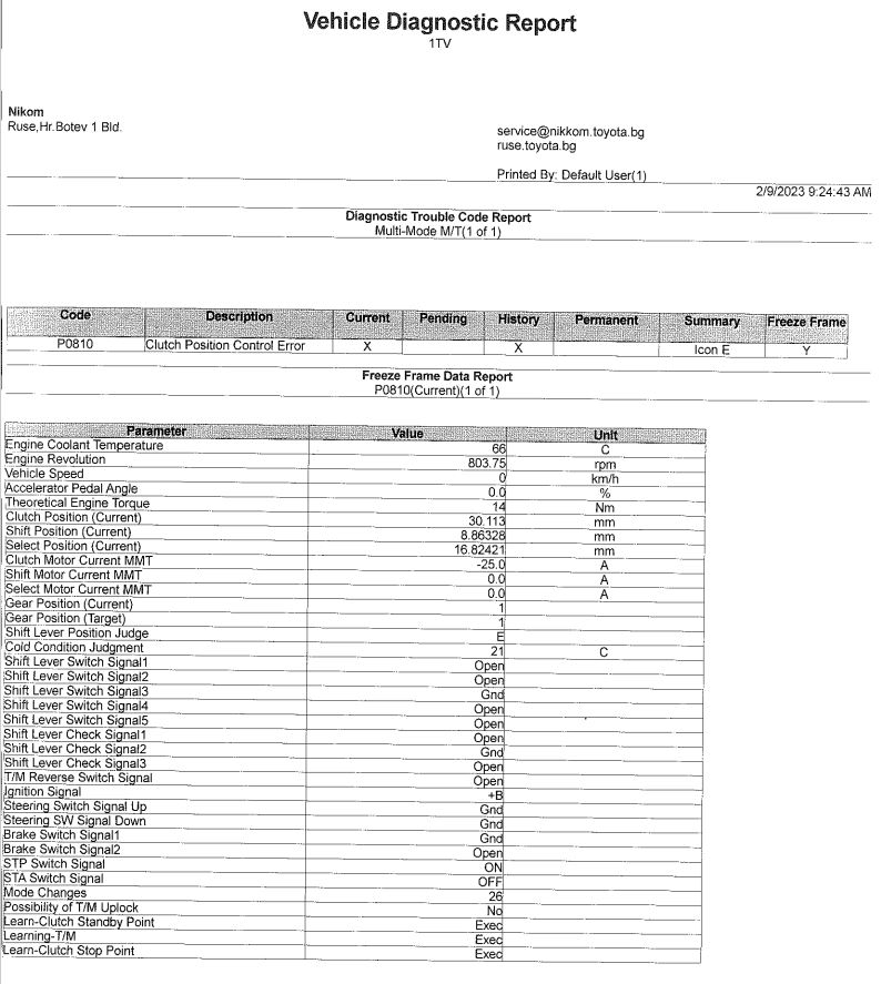

Собственик съм на Toyota Corolla 1.4 D-4D 2006 г. с роботизирана 5-степенна скоростна кутия (MMT). Закупих автомобила през март 2020 г. при 136 000 км. В момента е на 156 000 км. За тези 20 000 км. лампата за скоростнат кутия на таблото светна 3 пъти, като и при трите случая автомобила беше заведен за диагностика в НИКОМ - Русе (официален представител на Тойота). Ето и описание на 3-те случая със съответстващите грешки при диагностика:
1) Грешка P0900 Clutch Actuator Circuit - Беше подменен електромотор актуатор с втора употреба - 150 лв. Тези диганостика и ремонт бяха извършени през лятото на 2020 г.
2) Грешка P0820 Gear Lever X-Y Position Sensor Circuit - Механикът каза, че е изчистена грешката и не е задължително да се подменя. Ако продължи да свети лампата за скоростния лост да дойда отново. Това бяха думите му. Иначе подмяната на този сензор е около 480 лв. с монтажа. Тази диагностика бе извършена през Януари 2021 г.
Автомобила беше шофиран без проблем точно 1 година след последната диагностика и в началото на Февруари 2023 започна лампата за скоростната кутия да свети при намаляване на скоростта и спиране на червен светофора. След като лампата на таблото светва автомобила излиза от скорост и вместo да е на първа ("1 E" както е на таблото) свети само "N". Единственият начин да се задвижи автомобила и да не блокира движението е да се изгаси, да се изчака 1-2 минути да е се запали отново, но още на следващия светофар същото се повтаря. Следователно заведох колата на още една диагностика и в точка 3 ще опиша грешката.
3) Грешка P0810 Clutch Position Control Error. От Тойота ми съобщиха, че "Актуатор съединител е за смянта" и цената е 3 000 лв. Прилагам снимки от диагностиката на Тойота:
Снимка на Vehicle Diagnostic Report
Снимка на конкретнита част
Снимка на Съобшения и Изисквания от Тойота
Моля за помощ или съвет какво да предприема. Готов съм да предоставя цялата нужна информация.
