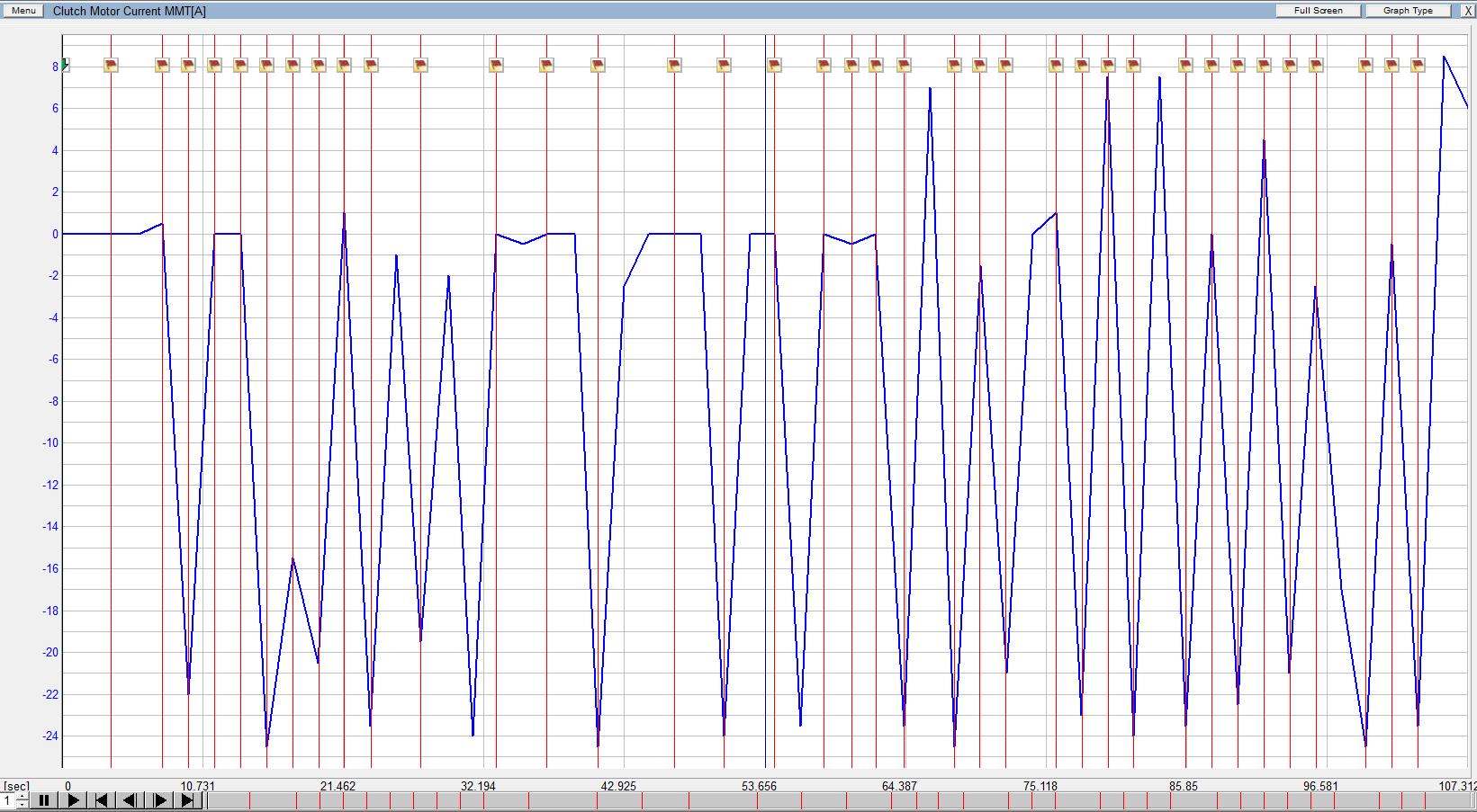

Ето графики от актив тест:
на студено

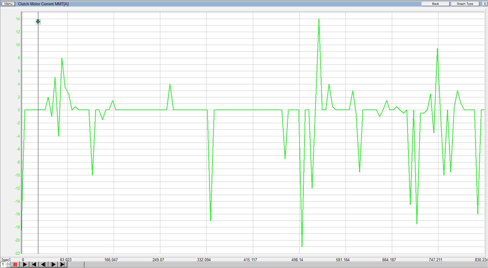

след шофиране
- IMG-ac06677c912075a5d2b73c7d13d95bae-V.jpg (172.2 KiB) Преглеждано 7083 пъти

Актуатора е зле!

В какви граници би трябвало да е?
А съединителят на къде е? Бяхте казали, че той може да напряга вилката и съответно актуатора по веригата.
Имате лс.

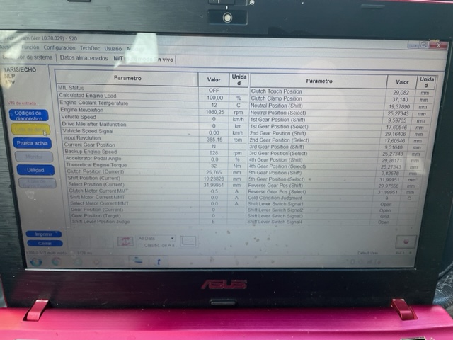

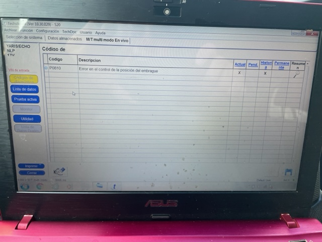

Petar555, как бих могъл да се свържа с теб?
От скоро имам проблем с ММТ на Yaris 1.4 d4d .
Ще съм много благодарен,ако може да дадеш съвет.

Здравейте. Кликнете върху снежинката на първия екран и снимайте новия прозорец, който ще се отвори.
От втория прозорец виждам че съединителя е в отцепено положение, но първичният вал на скоростната кутия се върти с 1/3 от оборотите на маховика, което е много странно. Т.е. нещо увлича първичният вал.
