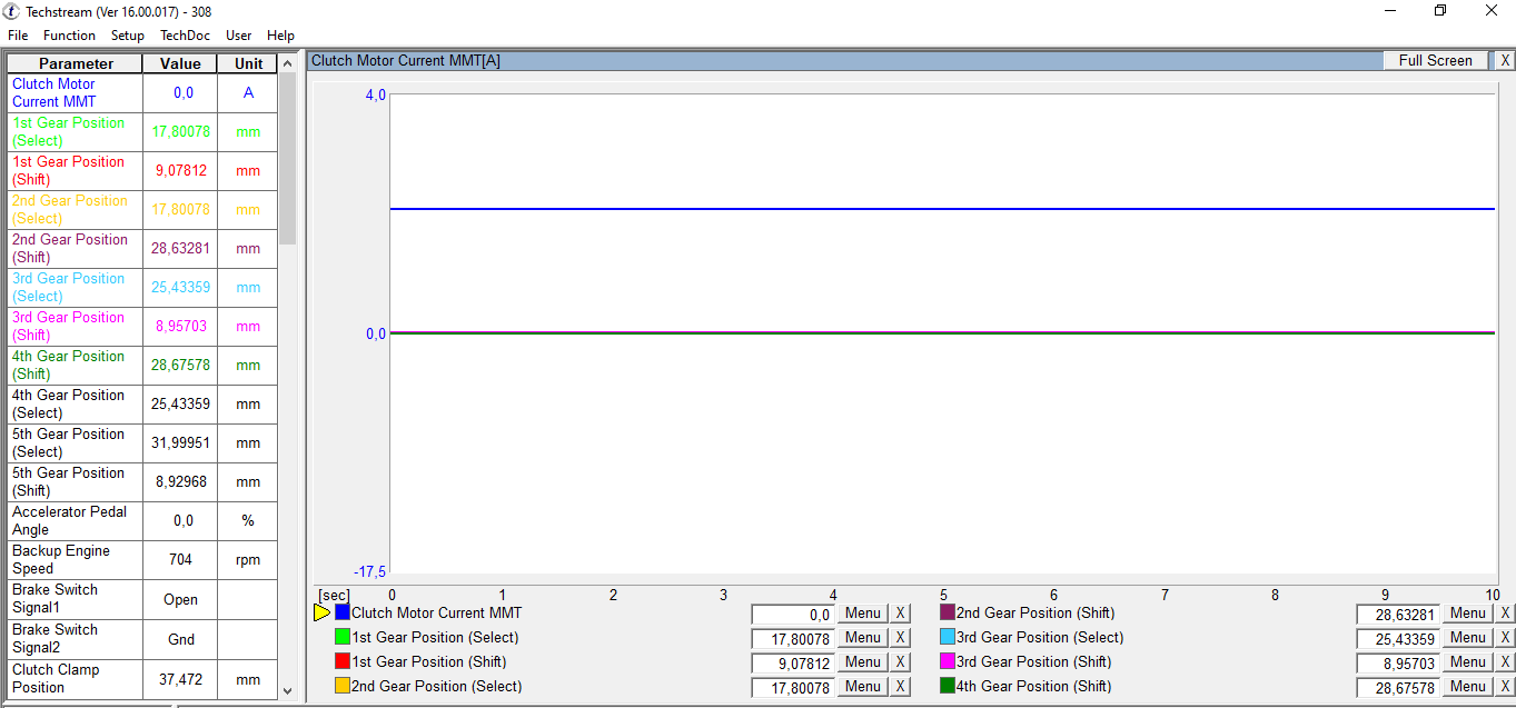

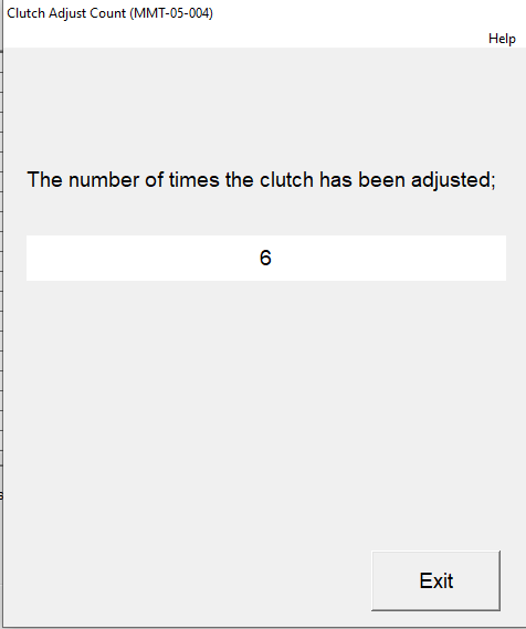

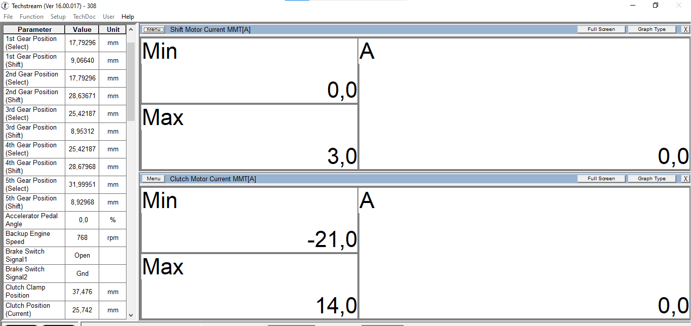

След празниците се събрахме с един активен съфорумен деец на среща и благодарение на него успяхме да прочетем данни от ММТ кутията. Ще кача тук това което сме прочели и с молба към запознатите да кажат каква ще е диагнозата. Колата е Корола Версо 2005г 1.8VVTI.
Първо данни на място:
Даталист:
Това е Теста от Техстрийм на Clutch Motor Current https://drive.google.com/file/d/1H__n3k ... share_link
После направихме проби в движение около 10км. Като най високите стойности мин. и макс. се получиха при изключване от 5та на Неутрална и отново на 5-та със скорост около 70км/ч.
Техстрийм: https://drive.google.com/file/d/1KHRHmt ... sp=sharing
https://drive.google.com/file/d/1zZLKky ... sp=sharing
https://drive.google.com/file/d/1-EJN4_ ... sp=sharing

Здравейте АТР,
Съжалявам че не можах да отговоря по-бързо.
От приложените данни не можах да видя коя е грешката.
Във freeze frame виждам че Clutch motor current е 0.
Което е странно.
Линковете с теста не мога да ги отворя.
А това което давате -21А е доста високо и говори за евентуален проблем с актуатора. Но по добре е да се представи като графика, за да се види дали е постоянно или случайно. Така представено показва само екстремните стойности.

Благодаря за вниманието. Ще се опитам да прикача графиките. Незнам защо не може да се изтеглят от линковете.
Грешки няма. -21А е пик в движение с около 70км/ч изкл. от 5-та на неутрална и после пак на 5-та. В покой при актив тест може и да са още по-ниски.
Ще търся начин да оправя графиките.
