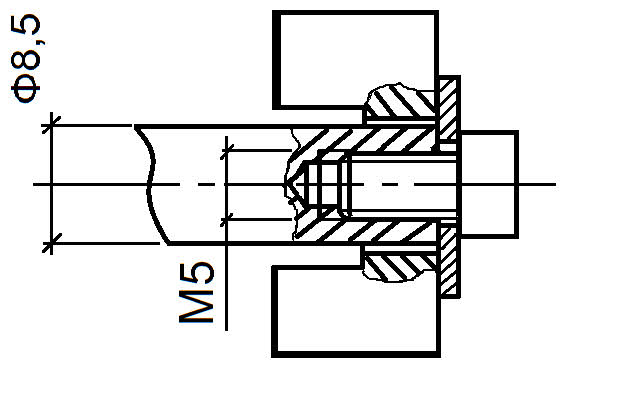

Не било нужно да заварявате гайката, а да разпробиете щангата и да нарежете вътрешна резба. Тогава можете да фиксирате с болт и шайба.

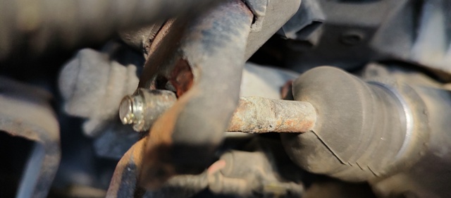

Публикувано на: 04 Ное 2022 15:02
от АТР
преди
сега

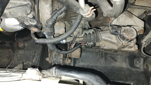

Публикувано на: 04 Ное 2022 15:05
от АТР
Публикувано на: 04 Ное 2022 15:12
от АТР
Много е тънко там, няма месо. На фи8, а резбата ф6, колко да го пробивам и какъв болт да завия(ф2)?
Не съм разглобявал робота, само моторчето колкото да придвижа "щангичката".
Мина 1 седмица от тогава, изчетох цялата тема. Вече имам и възможност да се захвана и ремонтирам както си трябва.

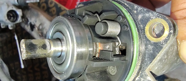

Публикувано на: 04 Ное 2022 15:13
от АТР
Това е състоянието на четките. Кажете моля, да ги сменям ли?
Публикувано на: 04 Ное 2022 16:08
от Petar555
Четките са ок

от АТР
Да, но щангичката ще ми е нужна със сигурност за ремонта на актуатора, или да си карам и така и да си свиркам? :whistle:
Публикувано на: 04 Ное 2022 17:27
от Petar555
Ще ти пратя чертеж, как да си я поправиш. Но трябва да разпробиеш на струг, първо с центрови свредел. Добре е, че призмата не се е загубила. Някои неграмотни сервизи тръгват да свалят гайката при демонтаж на актуатора и късат резбата. После викат "то така си беше".
Публикувано на: 04 Ное 2022 17:31
от Petar555
Публикувано на: 04 Ное 2022 17:50
от АТР
Благодаря колега. Частите си бяха долу на кората под ДВГ-то.
Така ми се искаше и да го направя, но стругари не намерих. Оказа се, че от двамата който знаех единия е починал наскоро, а другия му е набор и е много тежко да го издиря, а да работи с такава точност ще е направо измъчване. За това заварка набързо и после смяна на щангата. Ще трябва да търся някой да му измери тоците и да се допитам до вас с резултатите и после пак измъчен монтаж и после ще трябва да го закачим на техстриима и пак да се допитам тук до вас за параметрите.
