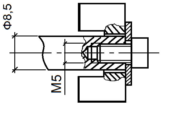

Не било нужно да заварявате гайката, а да разпробиете щангата и да нарежете вътрешна резба. Тогава можете да фиксирате с болт и шайба.

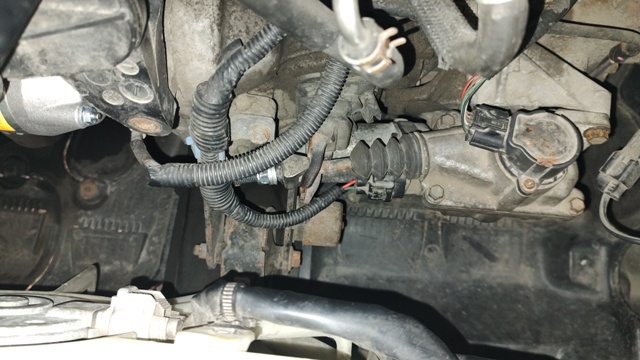

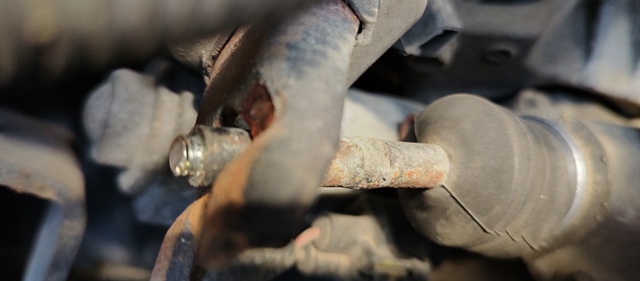

Нещо не успявам да прикача снимка от десктопа, за да стане ясно
АТР
- Мнения: 33
- Регистриран на: 28 Окт 2022 16:29
- Автомобил: Toyota Corolla Verso 1.8 MMT
- Благодарил/а: 1 път
преди
сега
Последно промяна от АТР на 04 Ное 2022 16:05, променено общо 1 път.
АТР
- Мнения: 33
Май само с връзки ще стане
преди
https://drive.google.com/file/d/1S3-ReI ... share_link
след
https://drive.google.com/file/d/1S20Is9 ... share_link
преди
след

Много е тънко там, няма месо. На фи8, а резбата ф6, колко да го пробивам и какъв болт да завия(ф2)?
Не съм разглобявал робота, само моторчето колкото да придвижа "щангичката".

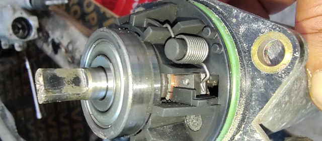

Това е състоянието на четките. Кажете моля, да ги сменям ли?
Petar555
- Мнения: 615
- Регистриран на: 12 Юли 2009 22:04
- Автомобил: Toyota Corolla 1.4D4D
- Благодарил/а: 21 пъти
- Получена благодарност: 45 пъти
Четките са ок

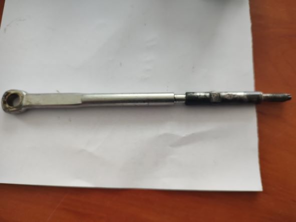

Да, но щангичката ще ми е нужна със сигурност за ремонта на актуатора, или да си карам и така и да си свиркам?

Ще ти пратя чертеж, как да си я поправиш. Но трябва да разпробиеш на струг, първо с центрови свредел. Добре е, че призмата не се е загубила. Някои неграмотни сервизи тръгват да свалят гайката при демонтаж на актуатора и късат резбата. После викат "то така си беше".

Благодаря колега. Частите си бяха долу на кората под ДВГ-то.
Така ми се искаше и да го направя, но стругари не намерих. Оказа се, че от двамата който знаех единия е починал наскоро, а другия му е набор и е много тежко да го издиря, а да работи с такава точност ще е направо измъчване. За това заварка набързо и после смяна на щангата. Ще трябва да търся някой да му измери тоците и да се допитам до вас с резултатите и после пак измъчен монтаж и после ще трябва да го закачим на техстриима и пак да се допитам тук до вас за параметрите.
От тойота направо ме пратиха да се оттървам, или да си преценя колко ще ми върши работа за напред. Казаха първо съединител, после актуаторите и ако се върна 3 път, ще ми сменят и компютара
