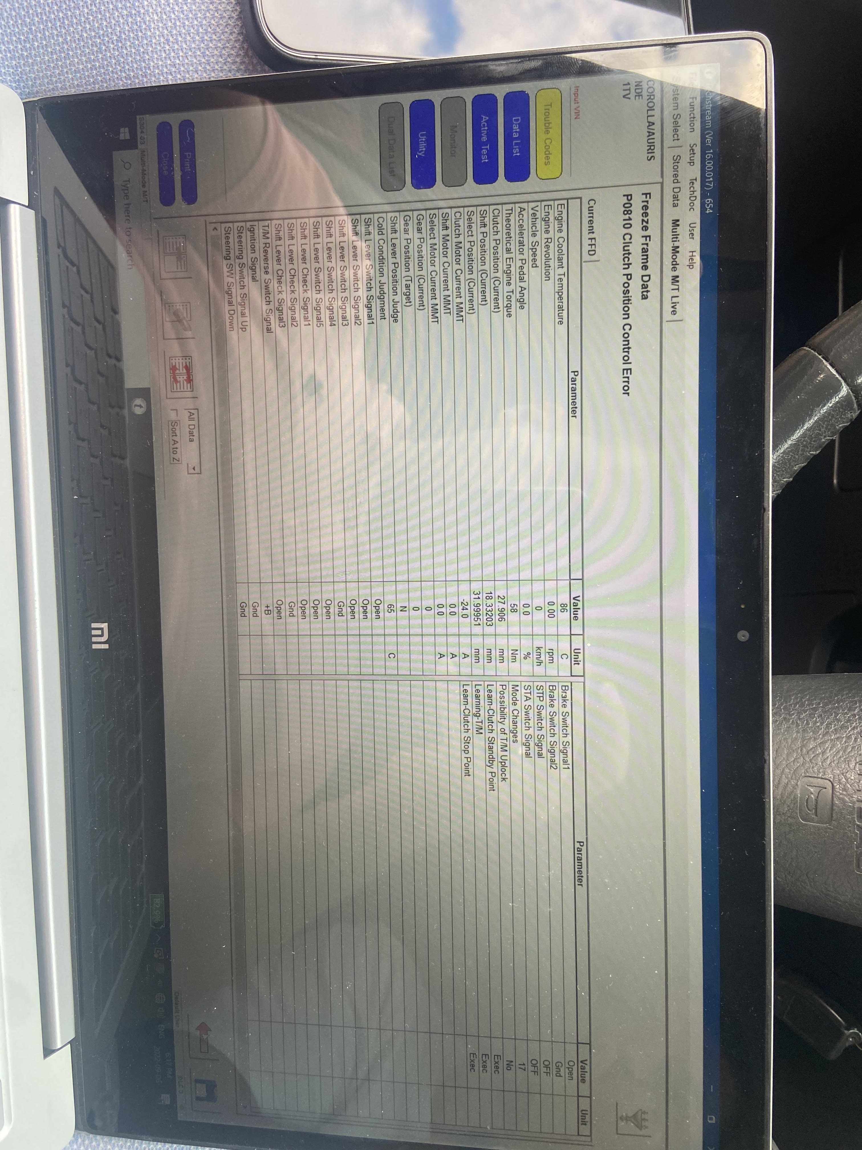

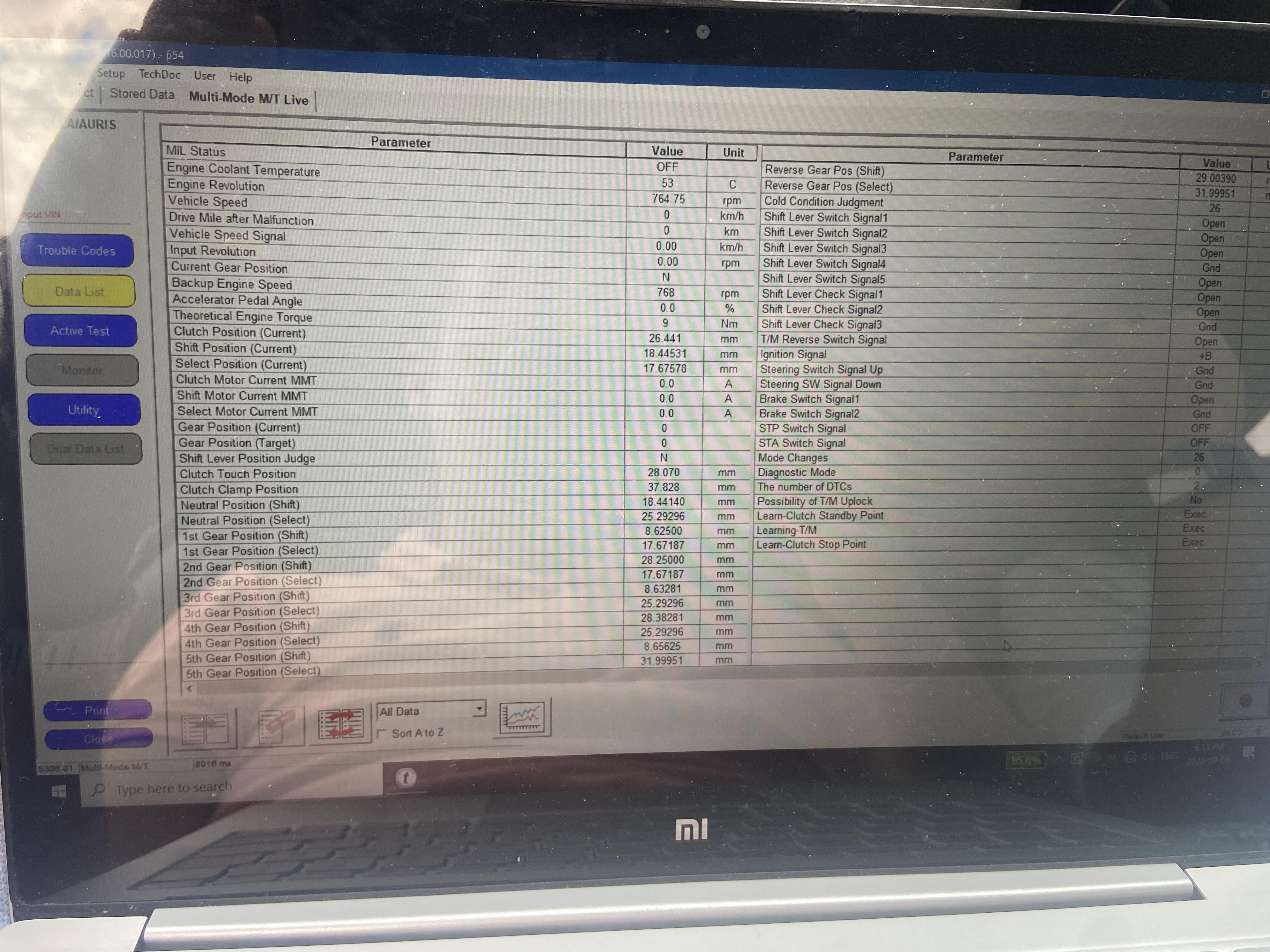

Здравейте. Може ли и Data list?
Да. Това е дата лист-а.

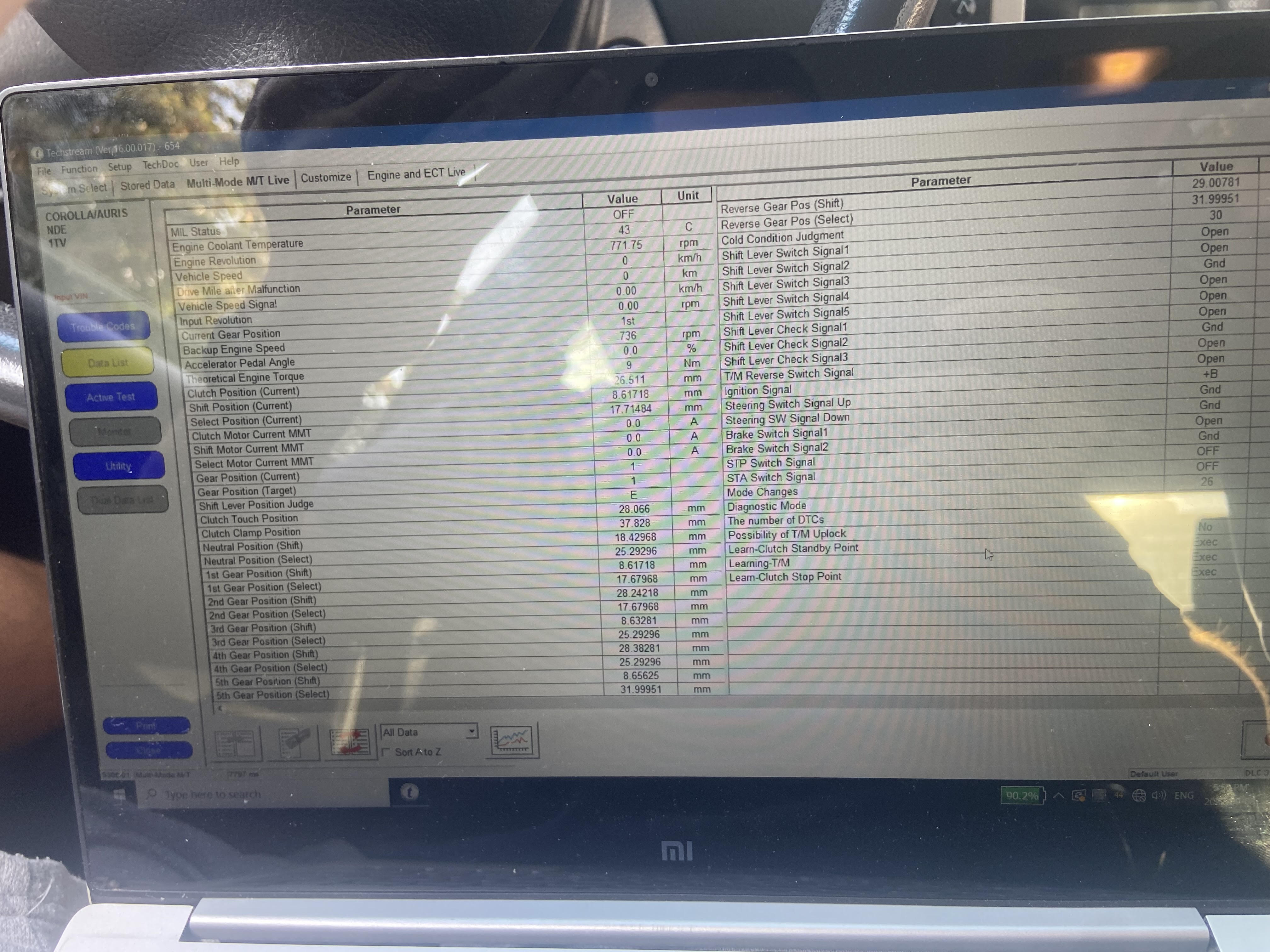

Извинявайте, че не уточних.
Колата да е с работещ двигател, дръпната ръчна и включена на Е1. И тогава ми дайте Data List. А също и числото на Clutch adjust count.

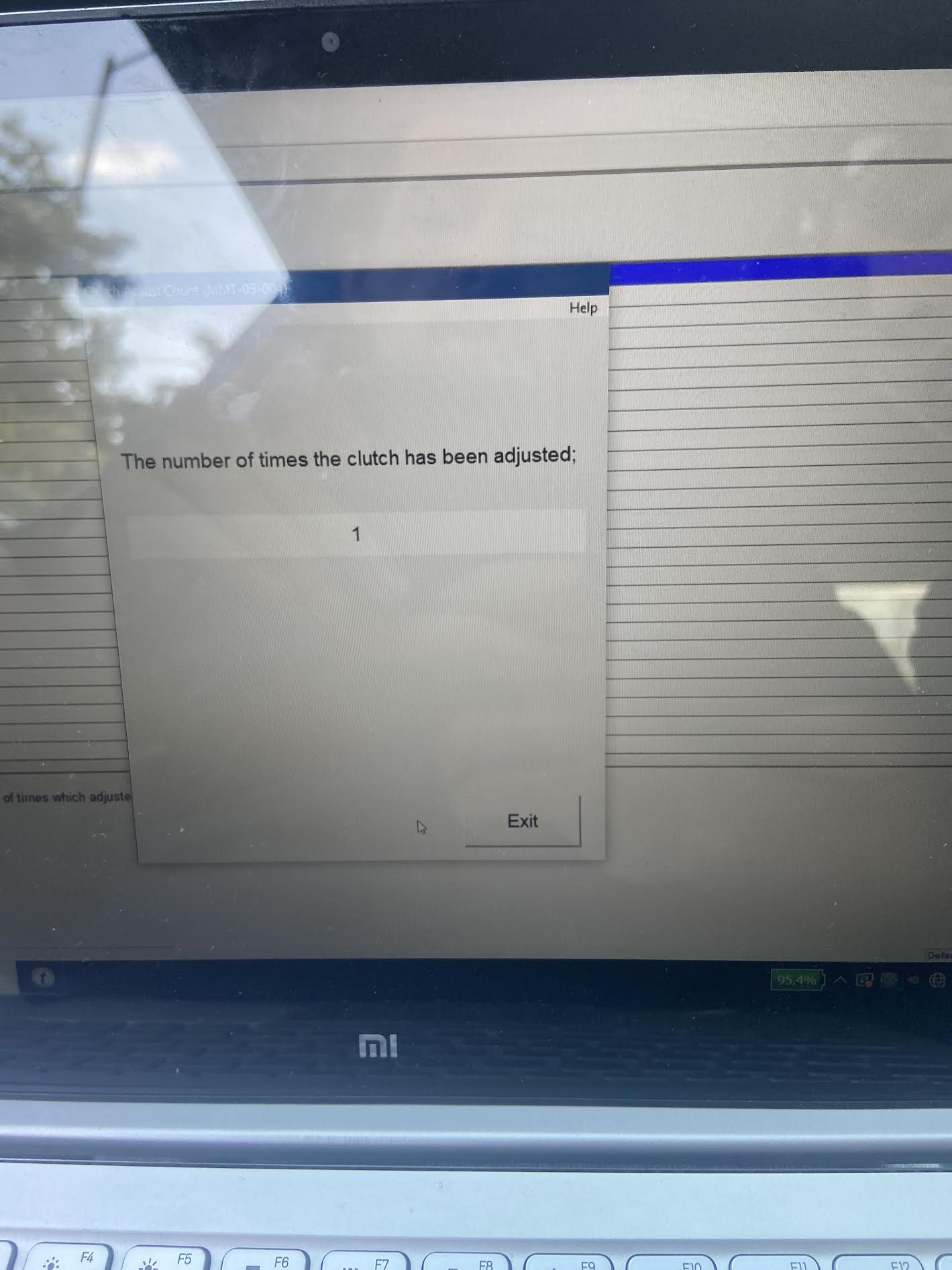

Заповядайте, надявам се това да е мястото от което се взима числото на Clutch adjust count.
Поздрави
