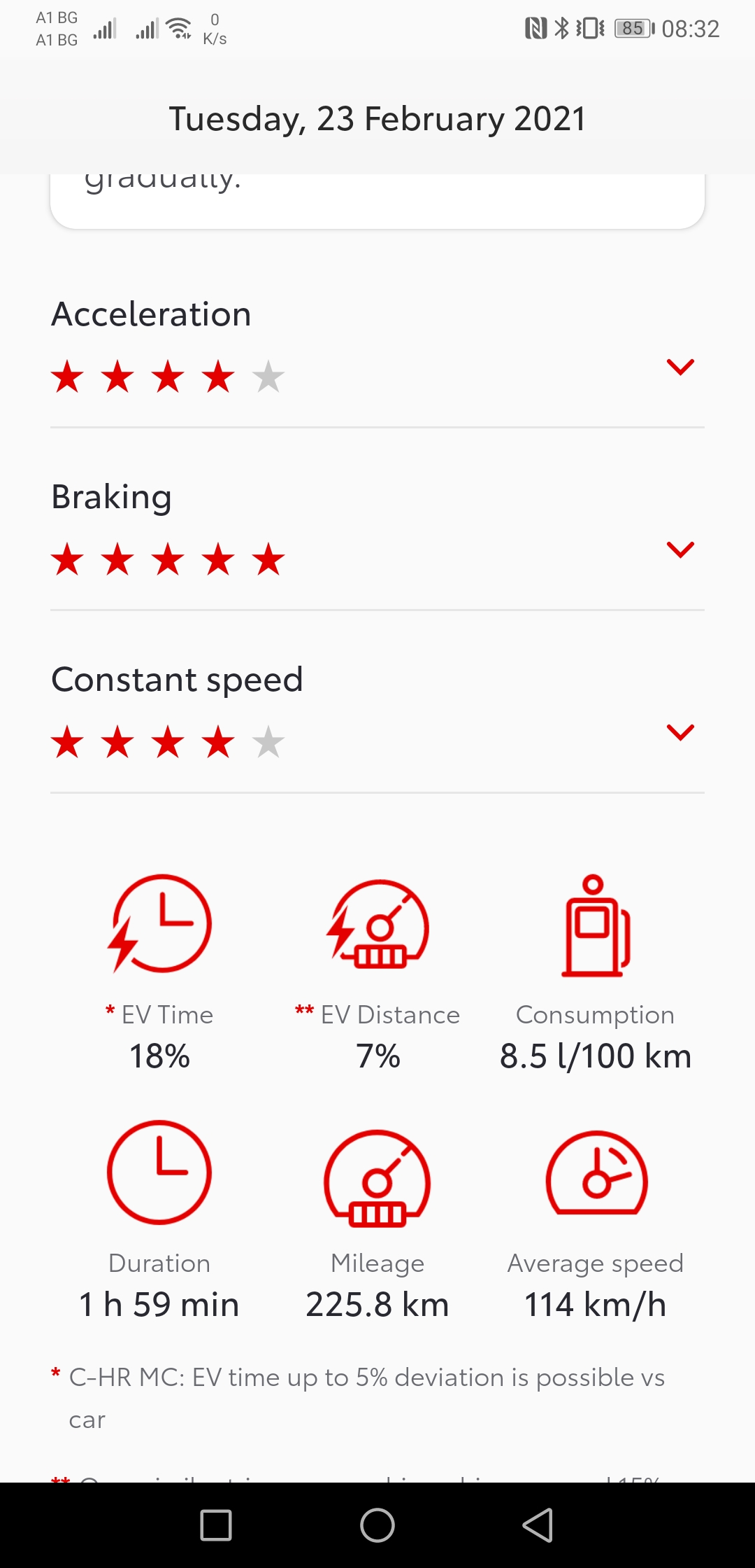

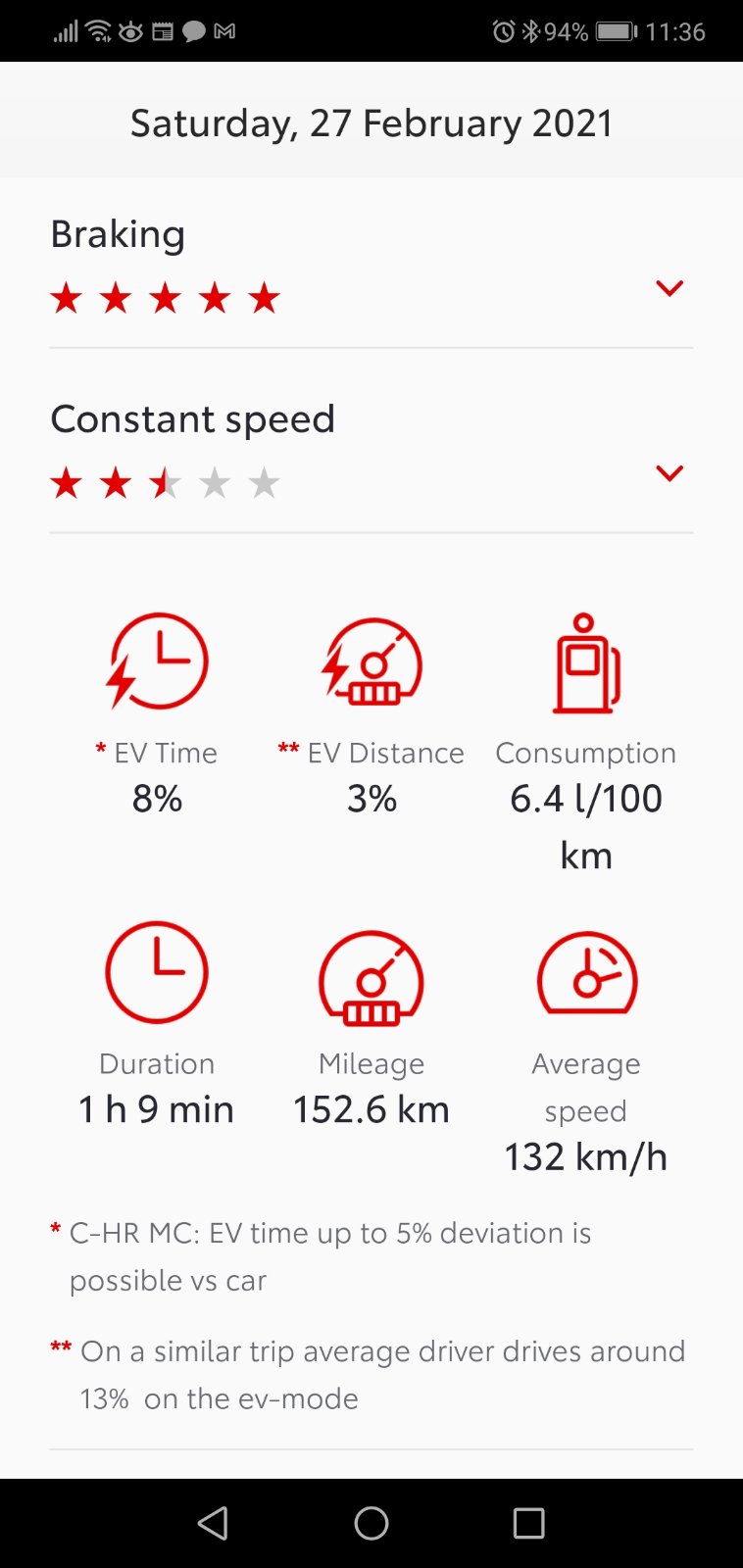

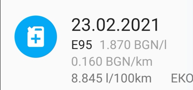

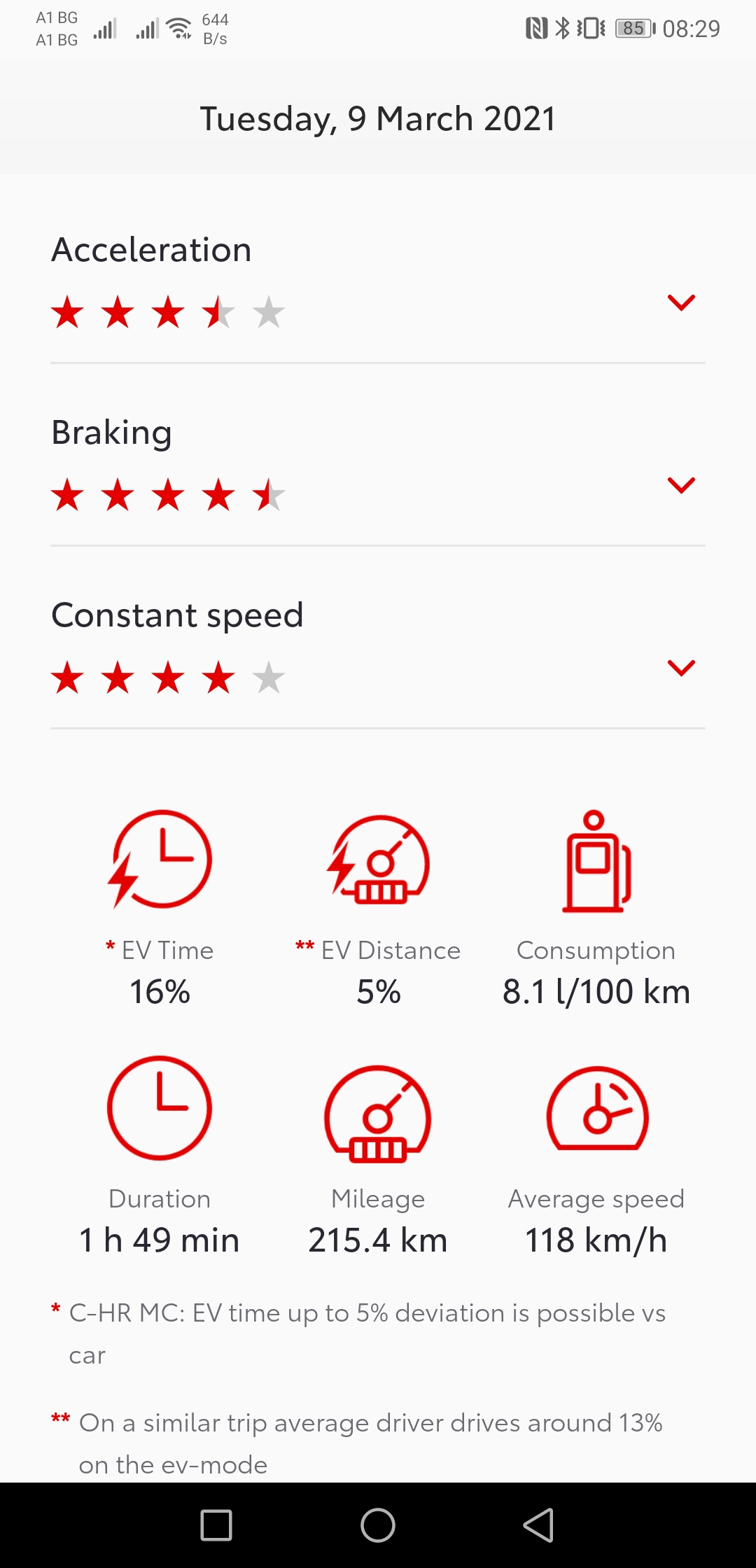

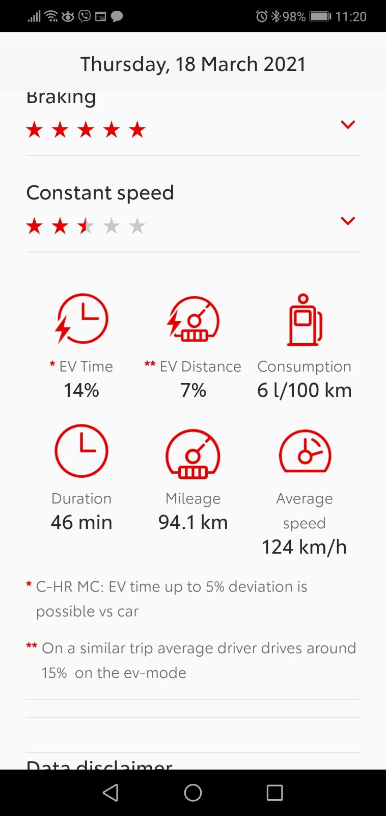

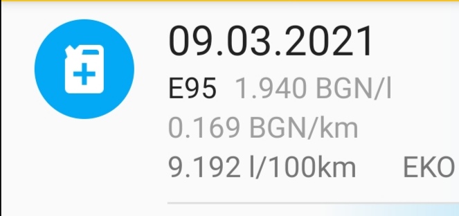

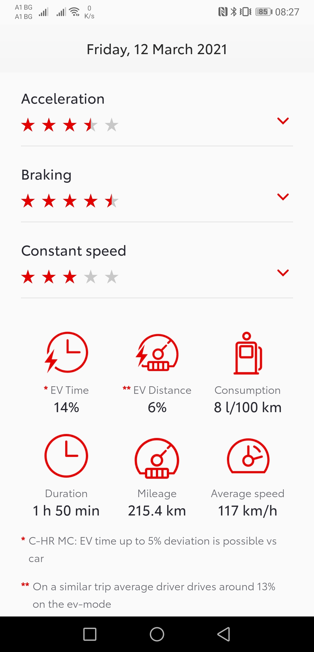

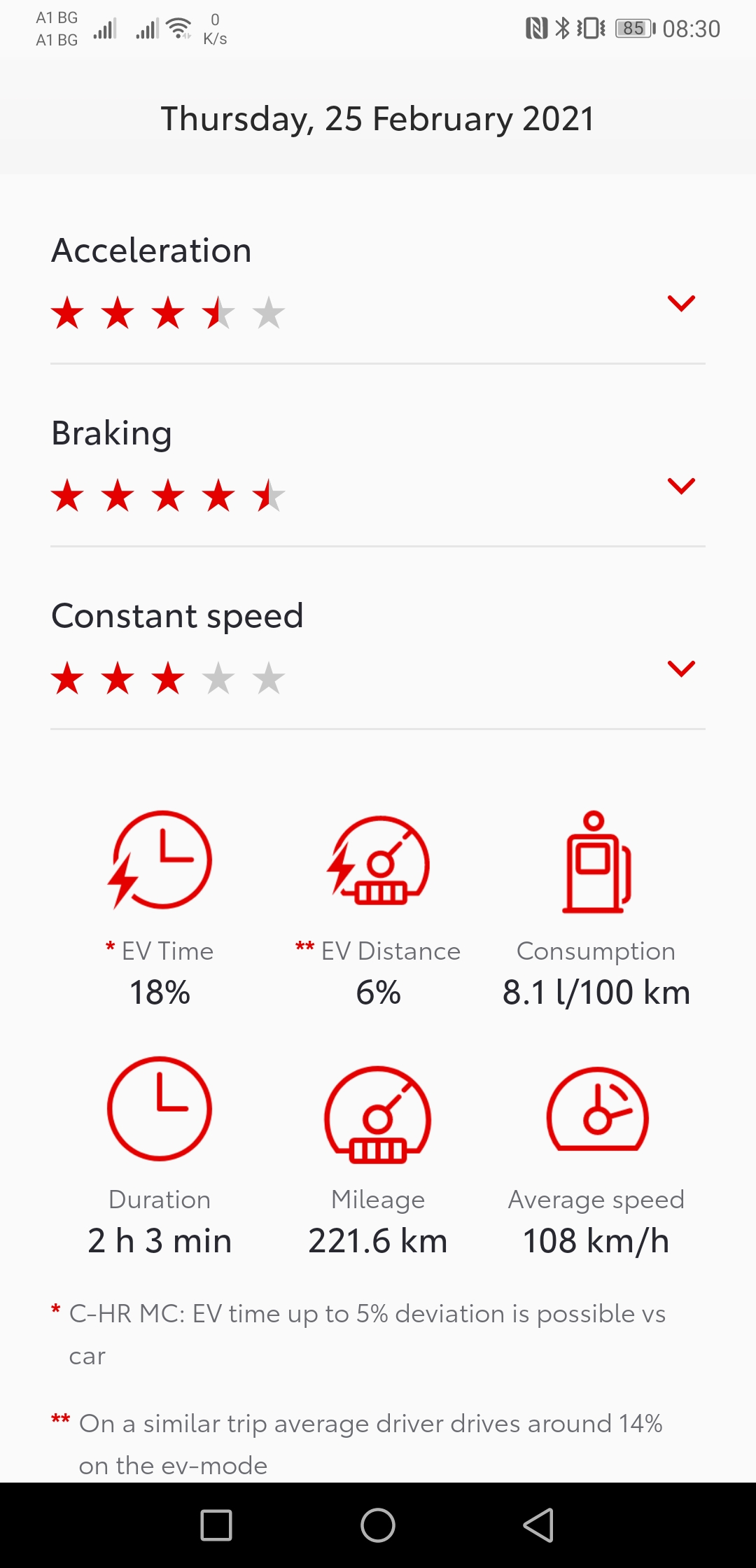

Още матрЯл. Малките снимки са от моето приложение в което следя бирника и съм извадил само тези, които показват разлика спрямо тойотското приложение. В тойотското ми липсва окило 800км, но нямам идея защо..... Аз вярвам на това, което ми излиза от джоба на колонката!
Няма да споря повече или да ровя и да се обяснявам, като ученичка.
Пиша тук за съвети и насоки а не да плюя! Или пък да мятам лайна по вентилатора.......

Разбирам защо ме съветвате да карам без АСС, но аз за това я взех тази кола, защото снимките са от межднинни точки, където спирам да почивам. Фоширането изморява и аз разчитам на асистентите да ми помагат. Правят го, но ми бъркат повече в джоба от колкото очавах. Сега зареждам на всяко спиране за да видя до колко мога да вярвам на борда а и съм в паника с 40 литра резервоар и виждайки как стрелката потъва на всеки 100км...

dracunculus написа: ↑27 Мар 2021 08:49 Както писах при мен ми качва около 1л. на магистрала поради прекалено острите му настройки. А твоята 1,8л или 2л е? Гледам при 144кмч си на около 4000 оборота. Което потвърждава подозрението ми, че по-маломощният хибрид на магистрала с тази скорост си е доста по-неикономичен. 2,5л хибридът при 140кмч на равно е на около 1800-1900 оборота. Да не излезе най-накрая точно това като причина...
Аз карам след 8-9 до към полунощ и няма трафик. Почти не намаля колата, само държи пътя и темпото. На педал ме дразни да карам, защото най-необичам да се кара "на ластик". Ако има лек наклон докато го компенсирам с педала, защото за мен не е прецизен или аз не го мога с тази кола, падаш с близо 10kmh и после ако съм "нежен" с педала да компенсирам тези 10, си добавям мин 30мин път. Всеки си има своите съображения. Аз искам просто да карам без да мисля за колата. Тя е за да служи на нас а не ние на нея.

Hybrid1stTime написа: ↑27 Мар 2021 08:18
Krachunov написа: ↑26 Мар 2021 22:12 Колегата с 9 рязход, хвърли ла**то във вентилатора, но не каза нито едно от нещата които го питах.
Какви гуми
Къде зарежда
На колко атмосфери
На колко градуса е държал парното в колата
Тези неща не смятам, че има смисъл да се коментират, защото в колата трябва да ти е комфортно, но това е субективно. Писал съм в преден пост, че правя на 22 и не пипам повече никога, но тук се налага да пипам защото работи като система от 90те. Ту духа топло, ту студено, и това в нормален режим, а не държи комфортно! Но 22 градуса и на моменти 22.5. От 7 години зареждам само и единствено на ЕКО. Гумите са 17, Мишлен Алипн 6 и са напомпани по табелата на колата.
Ето снимка от снощи, това е в посока ОТ София с 8.
Не съм сигурен дали ще мога да кача още една, но ето от сряда от вечерта от апа. Това е 140 по круз и КЪМ София. Толкова дава и на колонка.
Ще разровя да намеря и тези с 145 и съответно 9 разход защото излиза, че си измислям.
Според зависи къде ме е отвял вятъра статистиката е следната.
Посоко към София
Ако съм само по тракия до преди "ремонта" разхода е 8 средно, заобикаляйки ремонта разхода пада до 7. От ОМВ на Поповица, където пак се вливам в Тракия до ОМВ Динкатата разхода става 8.2. От ОМВ Динката до Перрола на Церово средно е 8.5 и оттам до София 9.2 и съответно докато стигна до ЕКО в Дружба, че мине първото в София пада на 9.
Ако карам Струма и после Тракия си е 8.5 през цялото време до Петрола на Церово и там скача пак заради баира.
Иначе за лейна и круза - сама се кара по Струма и Тракия. На Тракия след Церово го изключвам, че му идват повече завойте и малко ме плаши, но преди това е супер. Това работи САМО ако е активирам АСС, ако не е те лашка доста, като не се стрвми да държи лентата сама, а само те връща ако тръгнеш да иьлизаш. Сякаш е различен режим.
Среден разход колко ти дава приложението?

Krachunov написа: ↑27 Мар 2021 18:22 Среден разход колко ти дава приложението?
По моето предложение средно до момента е 7. По фабричното ( там пак да каже, че липсват 800км) е 6.6
dracunculus написа: ↑27 Мар 2021 18:09 Имам едно приятелско семейство, все спорят помежду си как може да изкарват различен разход на една кола, карайки на КК с еднаква скорост.... Съвсем сериозно!
Това звучи интересно и сигурно има някакъв фактор, който аз не отчитам или пренебрегвам. Просто не виждам на празна магистрала, нощно време какво може да е. Вливам се в магистралата, ускорявам до 140 или 145, натискам SET и тя сама си върви. Карам в лявата лента защото е празно и макс 3-4 пъти правя място на много бързите и даже и волана не въртя. Просто не виждам къде стила на шофиране играе тука.
