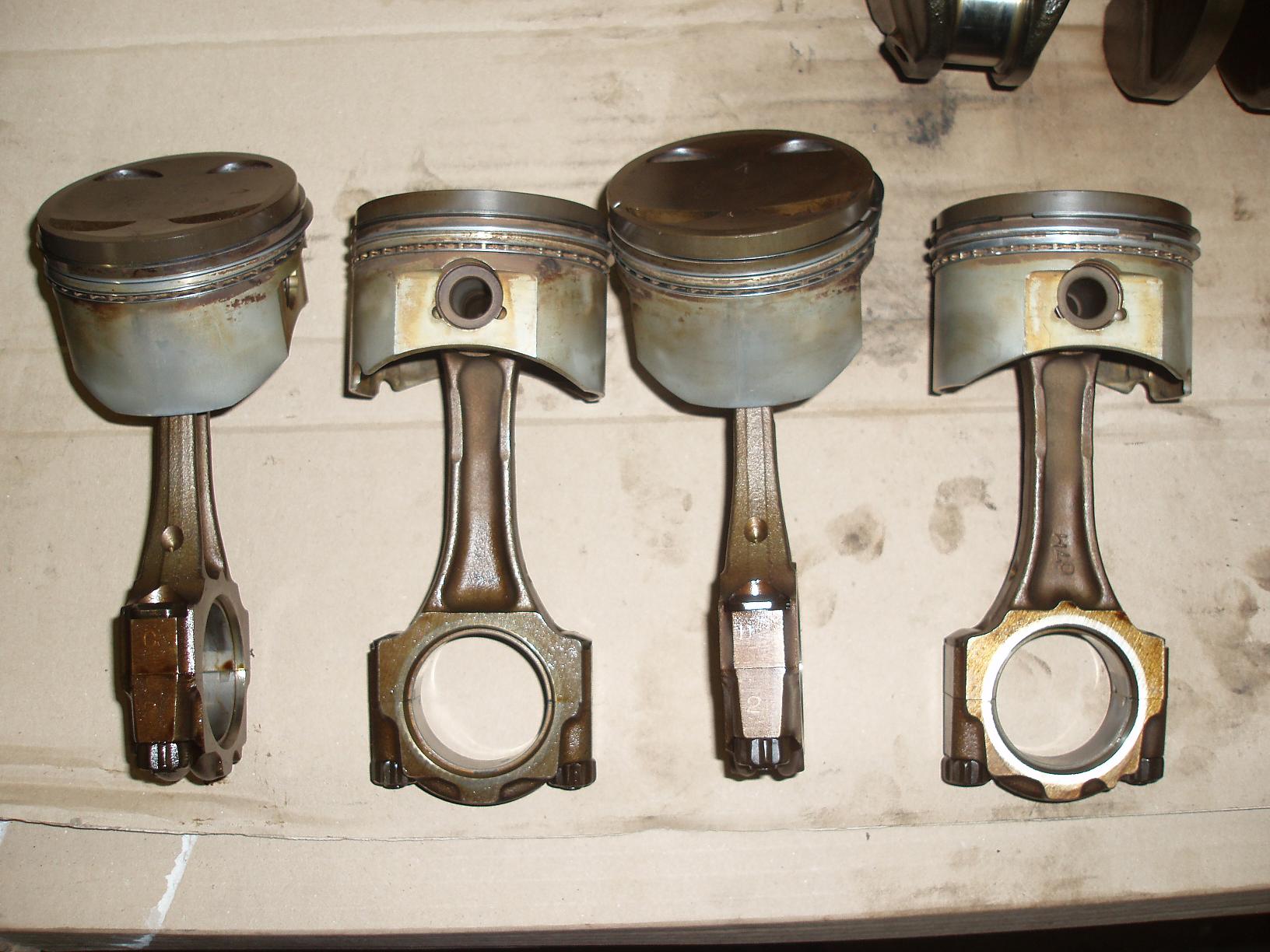

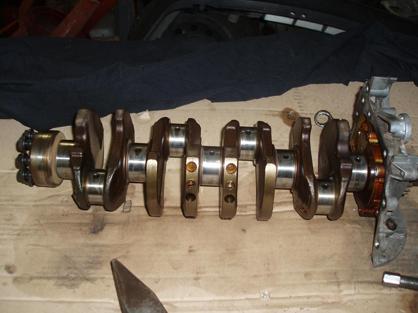

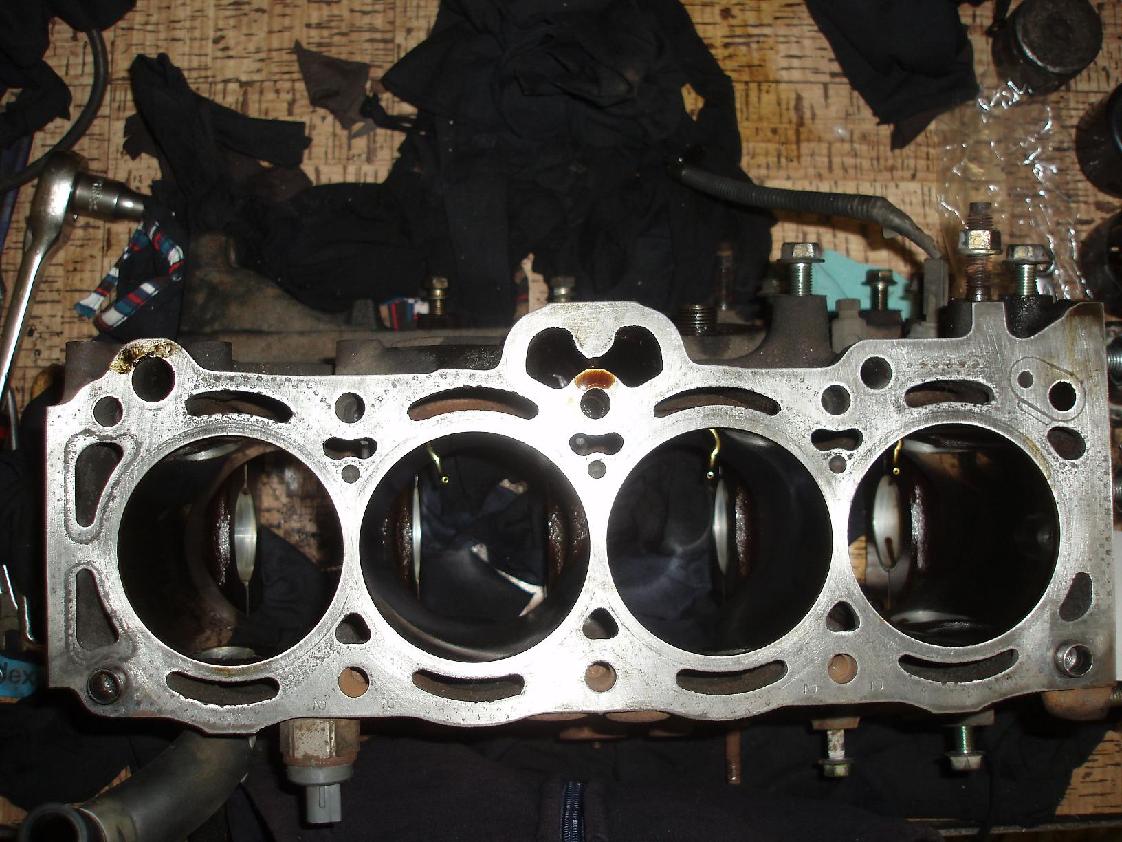

Днес разглобих тотално двигатела.
Бутала и сегменти-перфектни
Основни и биелни лагери -добро състояние
Колянов вал-перфектен

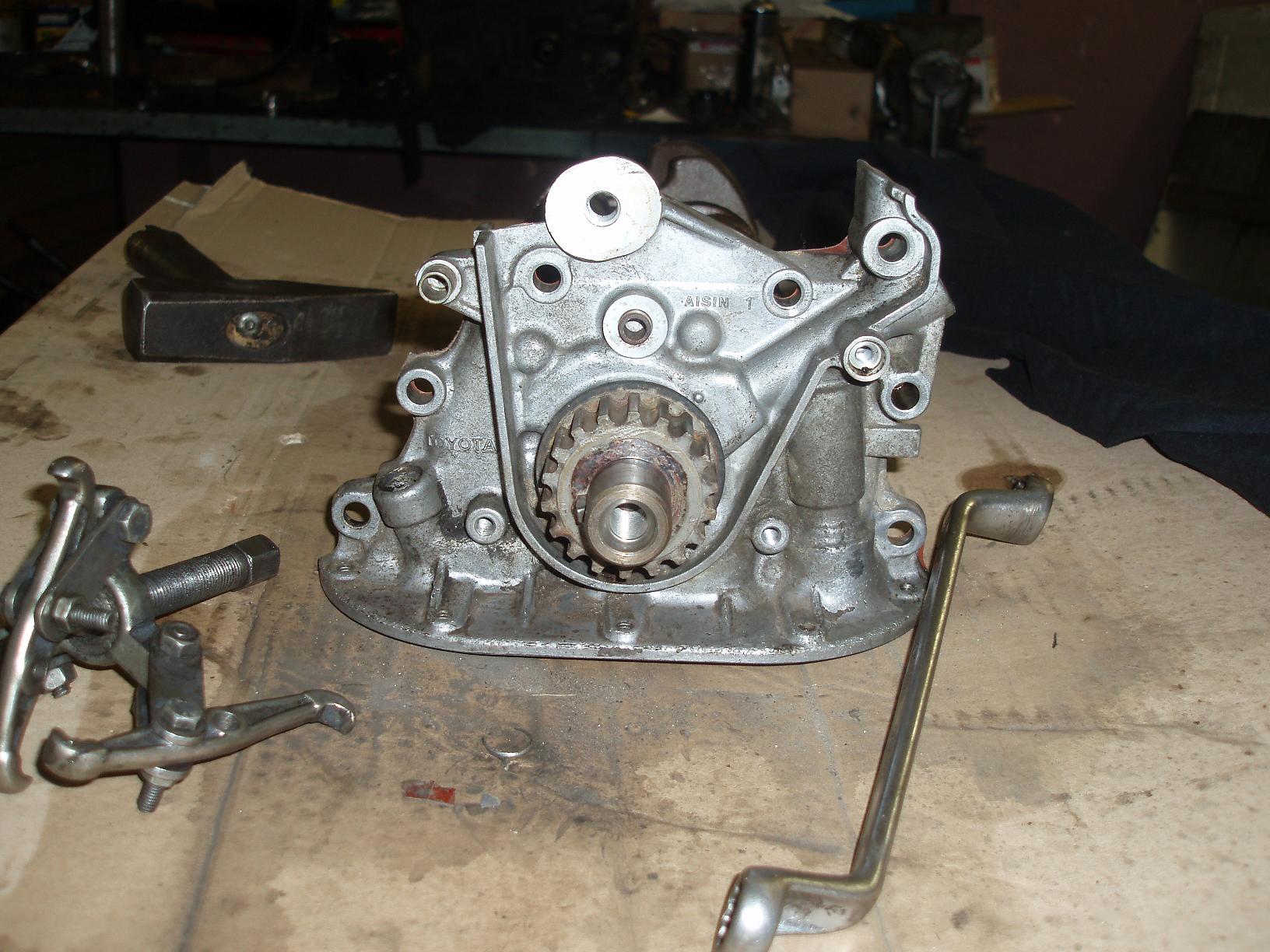

Един проблем излезе,не успях да извадя агренажната ролка от коляновия вал и се наложи да извадя коляновия вал заедно с маслената помпа.Утре ще го мъча,сигурно има я чалъм я специализиран инструмент.

по принцип на ангр.колело има шпонка,която адски силно е запекла в повечето случаи.ако не ти е наложително по добре не го сваляй.иначе има(или се прави)специална скоба,но не знам някои да има.........

rolkata se vadi sus malka skoba za izbivane na lager az imah takuv problem no moita shponka beshe zagnila i izleze vav nasipno sustoianie

бтв и аз имам смътен спомен че излезе с много киснене,скоба за лагери(която не хващаше много добре) и неуко тероризиране с първобитни инструменти.,,не помня как,но помня че беше трудно

Мойта не загнила,дори май не раждясала.Ма ме е шубе да правя нещо заради маслената помпа.
Иначе пробвах да сложа малка скоба за лагери,но хващат само двете крачета,страх ме е да не счупа скобата.Ще го мисля в Понеделник.

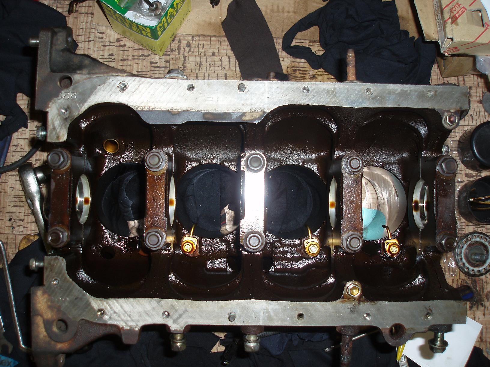

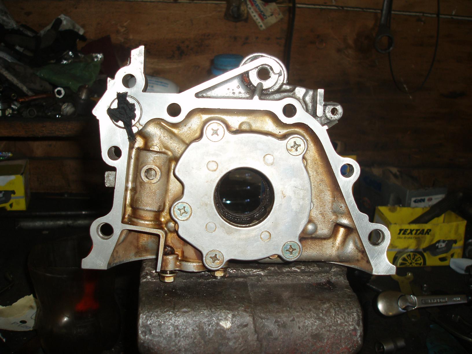

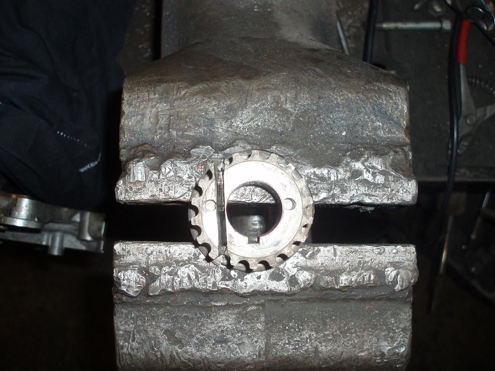

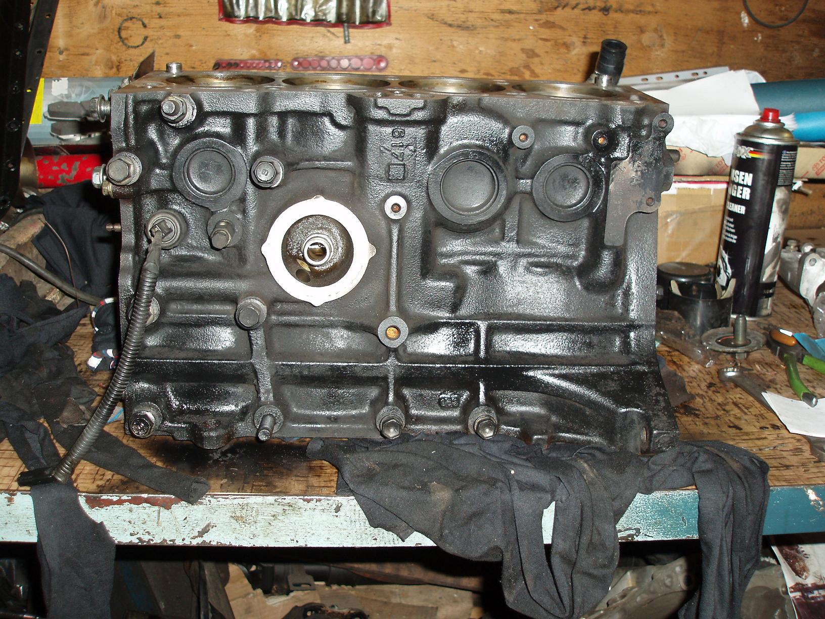

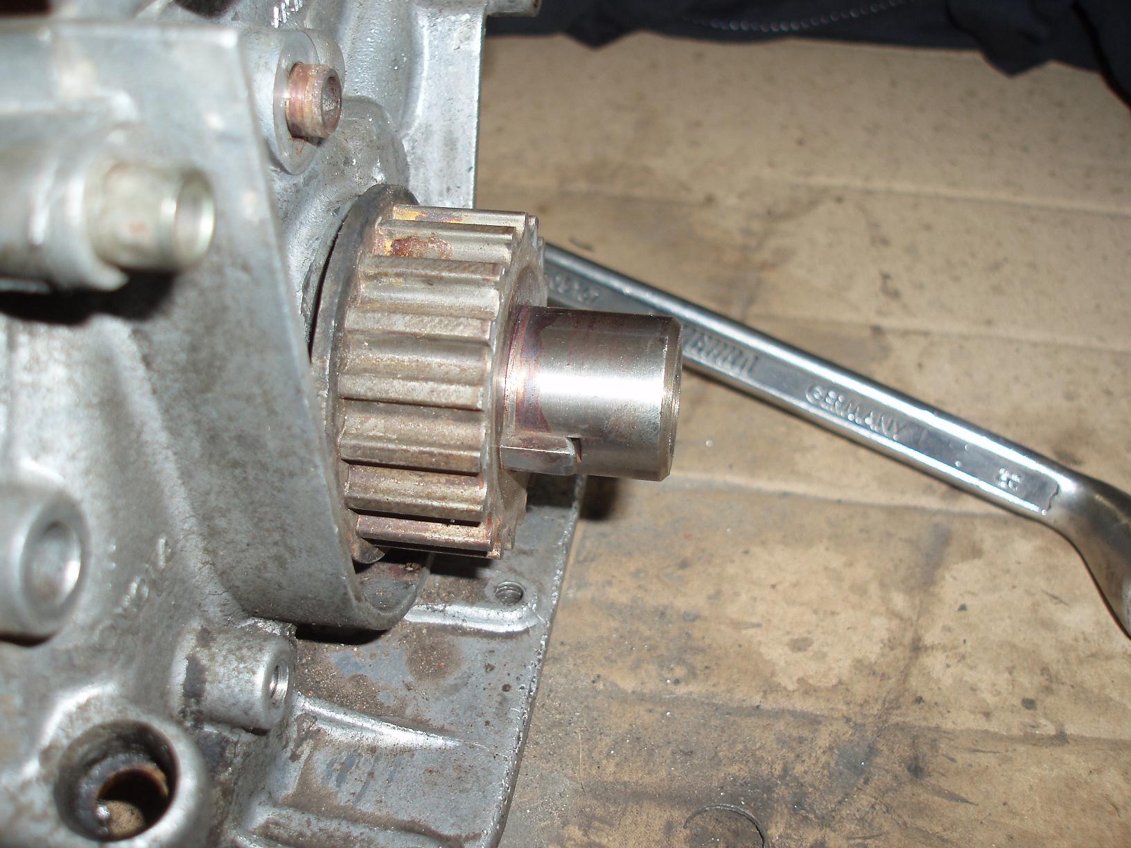

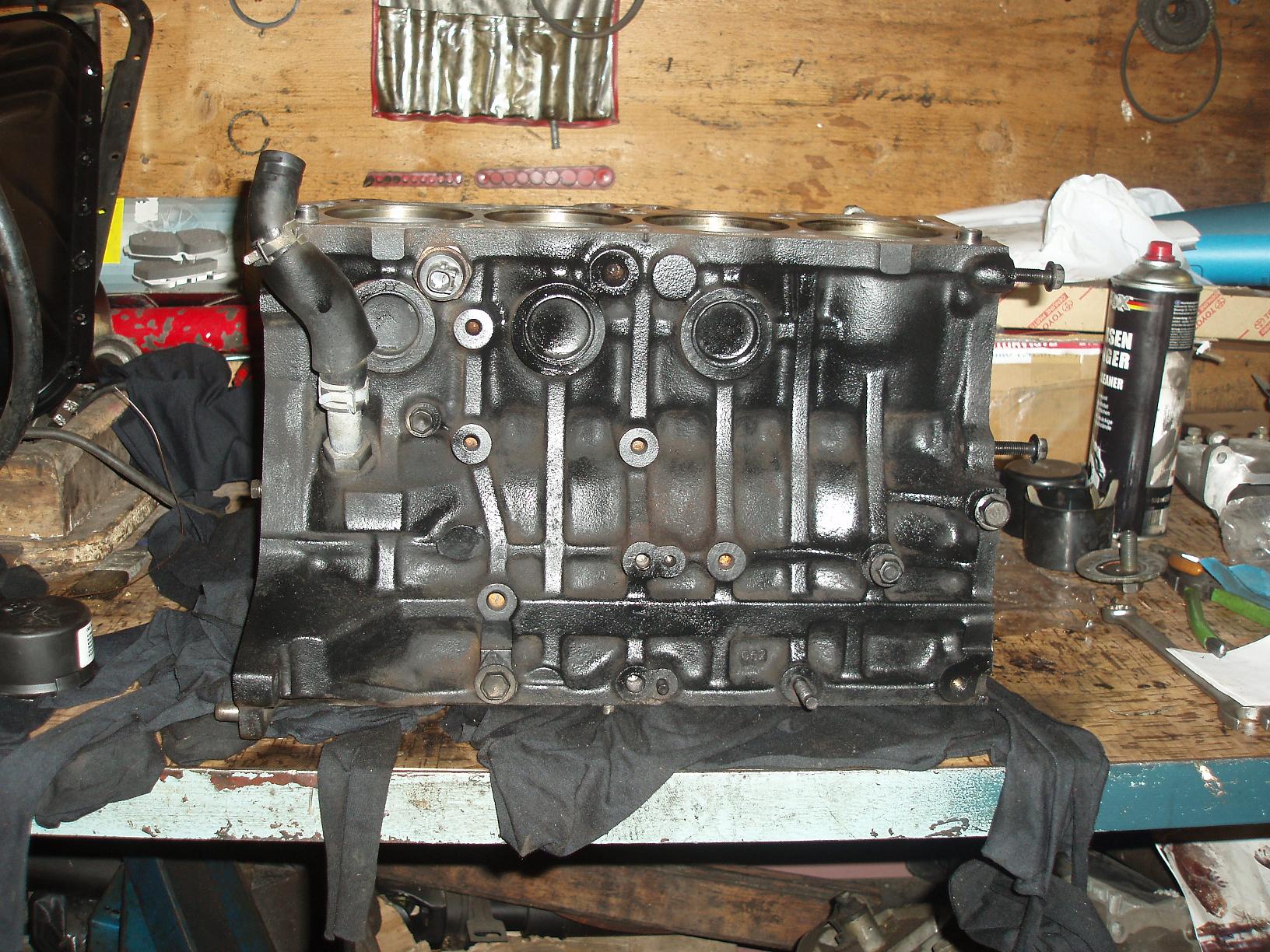

poli
Мнения: 846
Мнение от poli » 05 Окт 2009 18:19

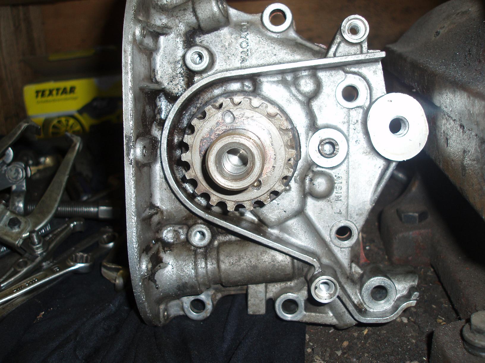

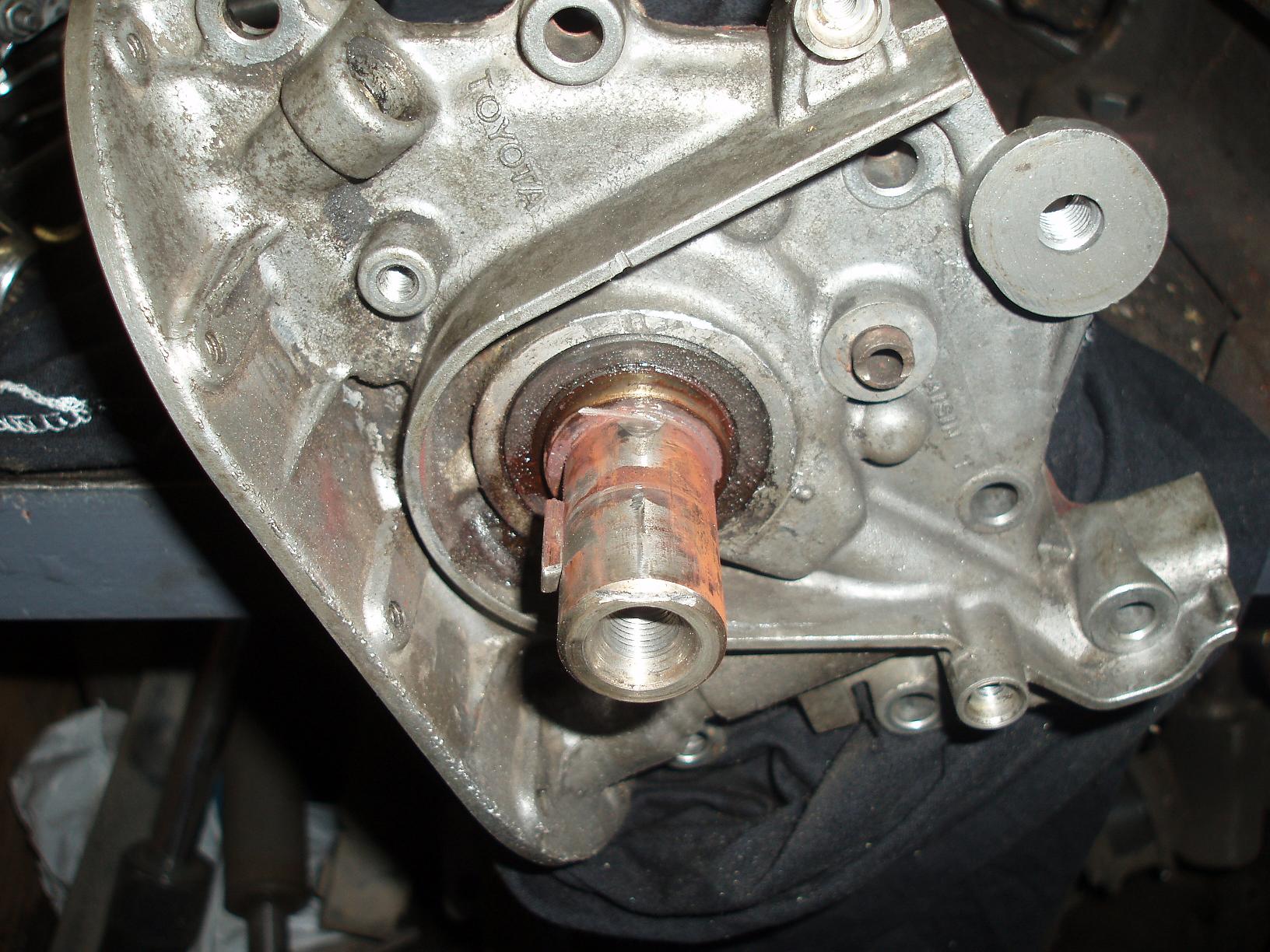

Ей...днес се изкривих с тая ролка докато я извадя.
Пробвах с киснене,с чукане,с нагряване и съъ скоба и единственното което успях да направя е да я счупя,е накрая използвах чичо флекс и работата преключи.
Сега ще търся нова или втора употреба.
И всичко това за да сменя гарнитурата на маслената помпа и семеринга.
Мъките не свършиха с ролката,гарнитурата я свалях цял ден,всичко обаче приключи.
Сега леко-полеко почвам зглабянето.
Междо другото тоя двигател е с някакви добри бутала,както и биелите не са зле(сравнение със Старлета които бяха като косъмчета).
Ето малко снимки.
