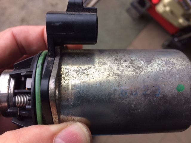

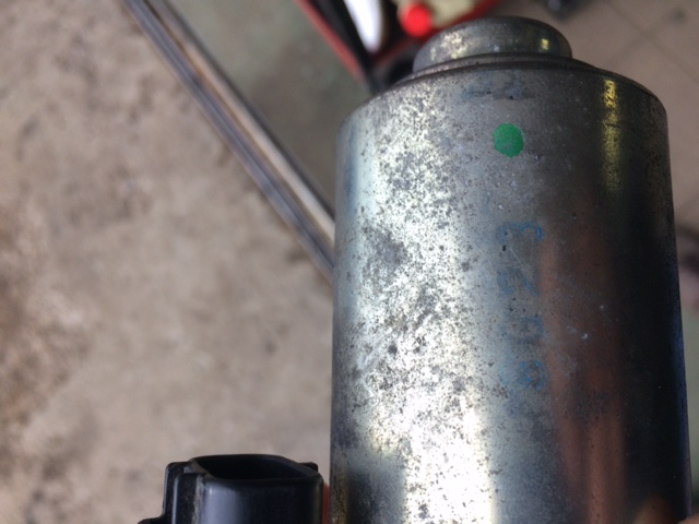

Моторчето е взето с опция, че ако не е от него ще бъде върнато. Сега ще го чекнем със софта в Тойота и ще видим каква грешка дава. Не е пипан хода на лосчето.
Нямам номера на блока, то не е свалян само моторчето.
Снимах само моето моторче, което беше свалено ако нещо можеш да разбереш кажи.

Това моторче е от по старите,гледам четките доколкото се виждат изглеждат добре.
От този ъгъл от който си снимал, не се вижда рамото на пружината която натиска четката,да се надяваме е там :D
Аз говорих за блока/компютара/номера,нали ти по горе попита може ли да прави проблеми той.
Така или иначе е свалено можете да му направите една профилактика/лагери,четки,зачистване на колектора/
Ако имате някакви проблеми ,пишете тук да умуваме.
